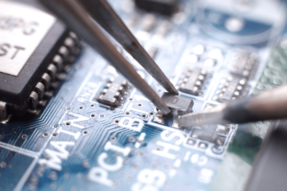

Moin,
wer bringt mir Microsoldering / SMD Löten bei?
Ich habe bereits viele wichtige Gerätschaften und Verbrauchsmaterialien,
aber mir fehlen noch die Grundlagen.
Ich wohne im Großraum Hannover / Braunschweig, bin mobil und hätte auch
nichts gegen eine weite Fahrt.
Würde mich sehr freuen!
#7239341
Eben, Probieren geht über Studieren. Ich persönlich komme mit Paste und
der Heißluftstation besser klar, als wie im Bild, mit dem Lötkolben. Die
Bauteile richten sich auf dem flüssigen Zinn selber aus. Das sieht
besser aus, als mit dem Lötkolben. Den nehme ich nur für Korrekturen,
wenn mal 2 Anschlüsse durch Zinn verbunden sind.

#7239755
Ich empfehle die Version Two Side Weld F aus dem zweiten Ali-Link. das
Teil hat wenigstens ne Funktion bei der man, wenn man fertig ist, was
sieht. Der Rest ist einfach nur Bauteile draufbraten, ohne dass
irgendwann mal was passiert. Nicht dass die Funktion Lauflicht jetzt was
besonders sinnvolles wär, aber falls die nicht gegeben ist, kann man
wenigstens versuchen, den Fehler zu finden und auszubessern. Bei nem
Teil das grundsätzlich keine Funktion hat, geht das halt nicht.
Zum üben, welche Vorgehensweise  man lieber hat, geht natürlich alles.
Ich bevorzuge, die Pads mit Flussmittel zu versehen, das Bauteil drauf
und mit der mit Lötzinn benetzten Spitze ohne weiteres Lötzinn zu löten.
Das geht mit der richtigen Spitze auch bei 40pol ICs.
Sinnvoll, falls noch nicht vorhanden ist eine Unterlage, auf der die
Platine
unverrückbar befestigt werden kann. Entweder so ein weiches Silikonteil,
wies als Backunterlage verwendet wird oder noch besser ein kleiner
Schraubstock.

Gast #7240099
Das ist ja toll, definierte Bauelemente, die man auch in den
Bastelbestand integrieren könnte.
> Platine
Ich setze da ein Stück Doppelklebeband drunter.
Hannes J. schrieb:
> Keine Funktion nimmt den Druck raus dass es unbedingt funktionieren muss
> und den Frust wenn nicht.
Jou, so ein funktionsfreies "Welding-Board" fliegt hier auch noch herum,
habe ich ein paar Lötübungen mit gemacht.
Hier ist eine USB-SSD gestorben. Das Gehäuse ließ sich aufschrauben. Ich
habe dann 'einfach mal so' ein paar Bauteile abgelötet und wieder drauf
gesetzt, speziell bei Heißluft fehlt mir die Fingerfertigkeit.
Das wäre auch für Tim nicht abwegig, auf einer überflüssigen Platine
herumzubacken - olle Grafickkarte, altes Mainboard, kaputte Festplatte
oder sonstwas. Wenn man da Bauteile per Heißluft herunter bekommt, ohne
deren Nachbarn wegzublasen, ist man schon ein Stück weiter.
