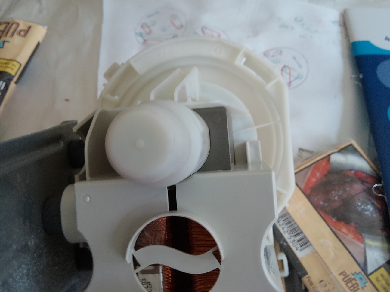

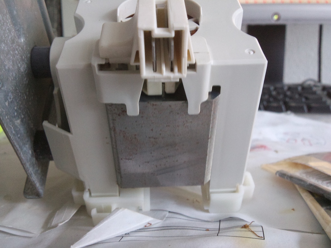

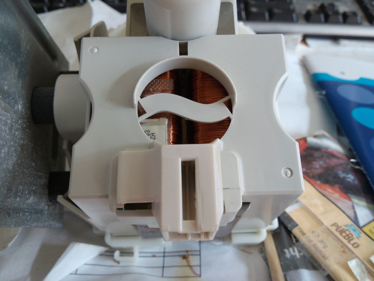

was fuer eine Art Motor ist das bzw. koennte es sein ?
Meine Frage bezieht sich darauf, wie das Ding sein "Dreh"feld erzeugt,
also mit "Art von Motor" meine ich Spaltpolmotor, Drehstromotor,
Kondensatormotor ect.  Ein Stichwort genuegt prinzipiell.
Es ist der Motor einer Spuelmaschinen-Umwaelzpumpe. Das Eisepaket ist in
etwa U-Foermig. Auf jedem Schenkel des U sitzt eine Wicklung. Siehe
Photos. Nach meinem Verstaendnis sind die beiden Wicklungen magnetisch
gesehen einfach in Reihe geschaltet. So kann ja aber kein "Dreh"feld
entstehen. Aber ich liege sicherlich falsch, denn das Ding funktioniert
ja schlieszlich...
(Firma: L-E-A) #7239570
Leider fehlen ein paar weitere Informationen:
Befindet sich im Rotor ein Permenantmagnet, also rastet der Rotor in
bestimmten Positionen, wenn Du ihn von Hand drehst?
Bei kleinen Leistungen wird nicht notwendigerweise ein "echtes" Drehfeld
benötigt. Man kann sich ein Wechselfeld als Überlagerung zweier
entgegengesetzt umlaufender Drehfelder vorstellen, ähnlich einer
stehenden Welle, die aus dem Physikunterricht bekannt sein sollte.
Das Stichwort lautet "Theorie der symmetrischen Komponenten".
Wird nun das entgegen dem Rotor umlaufende Drehfeld, beispielsweise
durch einen Dämpferkäfig auf dem Rotor, kompensiert, bleibt nur noch das
gewünschte Drehfeld übrig.
Ein Spaltpolmotor hätte in den Polschuhen Kurzschlusswicklungen.
Ich vermute, dass der Luftspalt inhomogen gestaltet ist, ähnlich wie bei
einem Lavet-Schrittmotor. Wird nun die Statorspule bestromt, richtet
sich der Permanentmagnet- oder Reluktanz-Rotor entsprechend aus. Dieser
Ruck genügt dann für den Anlauf, wenn die mechanische Zeitkonstante auf
die Netzperiode abgestimmt ist.
Grüßle,
Volker
Edit: Tippfehler
OP #7239689
@Alle,
vielen Dank fuer die Antworten. Das ging sehr schnell.
Der Motor ist permanenterregt.
@Ruediger B., Christian M.
Wie Volker B. geschrieben hat, muszte ein Spaltpolmotor ja eben einen
geteilten Polschuh mit Kurzschluszwicklung(en) haben, aber man sieht
nichts derartiges.
@Volker B.
OK vielen Dank fuer die Antwort. Er ist in der Tat permanenterregt, dasz
habe ich vergessen zu erwaehnen. Habe mir den Lavet-Schrittmotor gerade
angeschaut. Der Pumpenmotor hat auch zwei Rastpunkte, insofern ist deine
Erklaerung bis dahin schlueszig, dasz der initiale Ruck fuer das
Anlaufen ausreicht. Ich hatte diese Idee auch schon gehabt aber sie dann
aus dem folgenden Grund verworfen : Je nachdem zu welcher Phasenlage der
Netzspannung man den Motor zuschaltet wuerde er mal in die eine, mal in
die andere Richtung anlaufen (oder auch gar nicht). Das Laufrad der
Pumpe sowie das Pumpengehaeuse ist aber fuer eine bestimte Drehrichtung
vorgesehen. Das bedeutet dann, dasz dieser Motor netzsynchron
eingeschaltet werden musz. Geschalten wird via Relais... OK gehen tut
das, Relais sind schnell genug bzw. die Schaltverzoegerung ist
gleichmaeszig genug... Haette ich aber nicht gedacht / erwartet.
Stimmt das oder habe ich da noch einen Denkfehler ?

#7239900
Gar so kompliziert ist das nicht. Selbstanlaufende Synchronmotore haben
entweder eine mechanische Rücklaufsperre, oder einen asymmetrischen
Stator, wie er beim Lavet Motor oder Spaltpolmotor vorhanden ist.
Eine mechanische Rücklaufsperre, wie sie z.B. bei Uhren verwendet wird,
besteht einfach aus einer schraubenförmigen Stahlfeder, die mit einigen
Windungen um die Motorwelle gewickelt ist und als Freilauf wirkt.
Läuft der Motor falschrum an, dann zieht sich die Wicklung zu und wirft
am Ende aufgrund ihrer Elastizität den Motor in der richtigen Richtung
an.
Ein asymmetrischer Stator ist z.B. hier beschrieben:
https://patentimages.storage.googleapis.com/07/0f/b9/1557fa9549ad16/EP0358805A1.pdf
Man bevorzugt heute solche Synchronmotore mit Permanentmagnet, weil ihr
Wirkungsgrad viel höher ist als beim Spaltpolmotor, der ja sowohl im
Stator wie auch im Läufer Verluste durch die Kurzschlusswindungen hat.

Motor: Häufig treibt das Wechselfeld einen mit dem Pumpenrad verbundenen
Magneten im Wasser an. Das hat den Vorteil, daß keine Achsdurchführung
undicht werden kann. Es gibt aber keine Vorzugsdrehrichtung, die Pumpen
sind so konstruiert, daß beide Richtungen gleich gut funktionieren.
(Firma: L-E-A) #7244297
...und der Fachmann spricht dann von einer Spaltrohrpumpe. Klingt nach
Kernkraftwerk, findet sich aber in jeder Heizung. :-)
