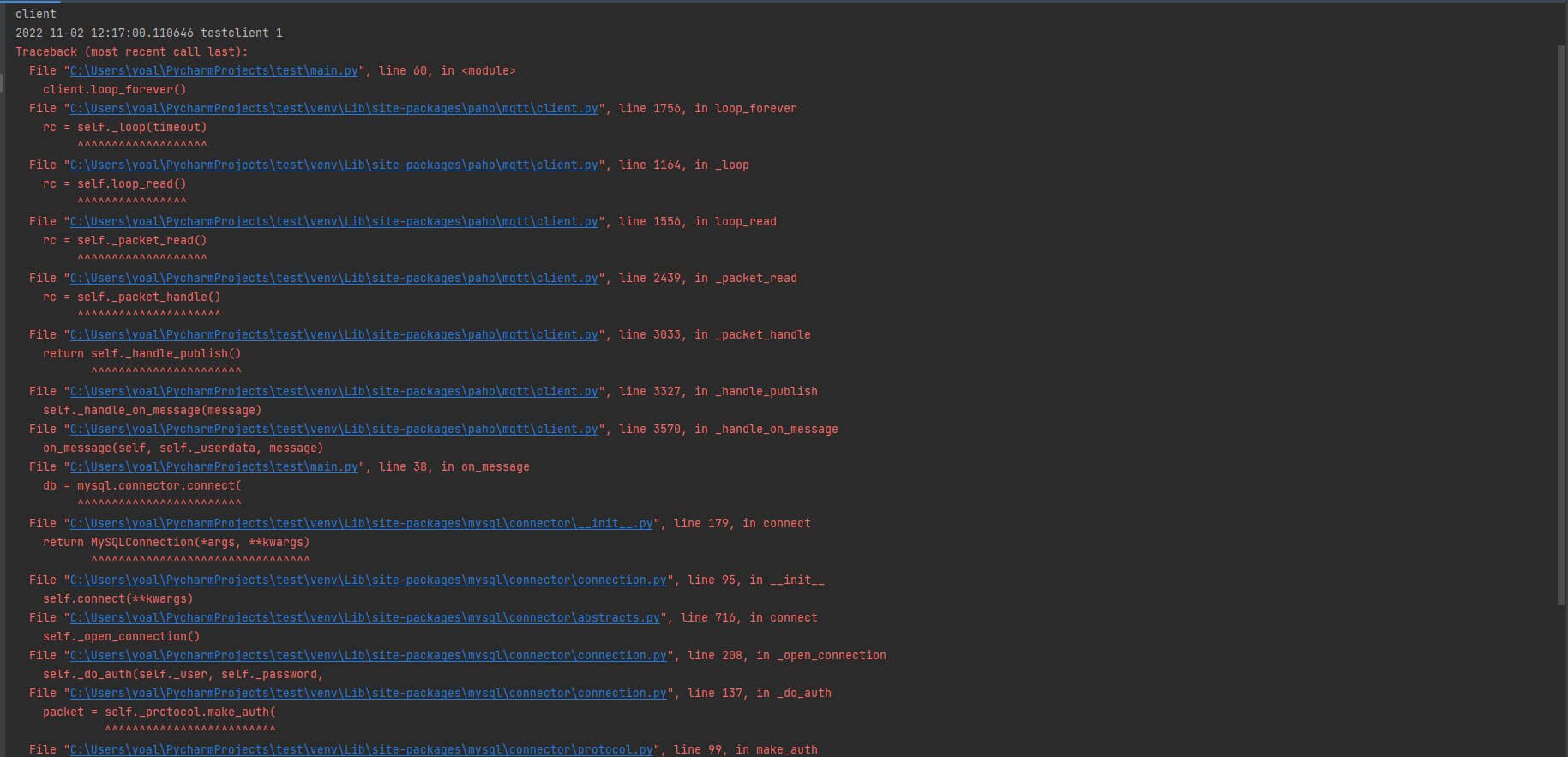

ich möchte eine Tabelle bei Mysql Workbench erstellen und da meine Daten
vom MQTT speichern.
Momentan übertrage ich die Daten von einem ESP auf meinem Laptop per
MQTT in Pycharm und hole mir den Litervebrauchi-mpulse meines
Wasserzählers..
das klappt bis jetzt leider nicht..

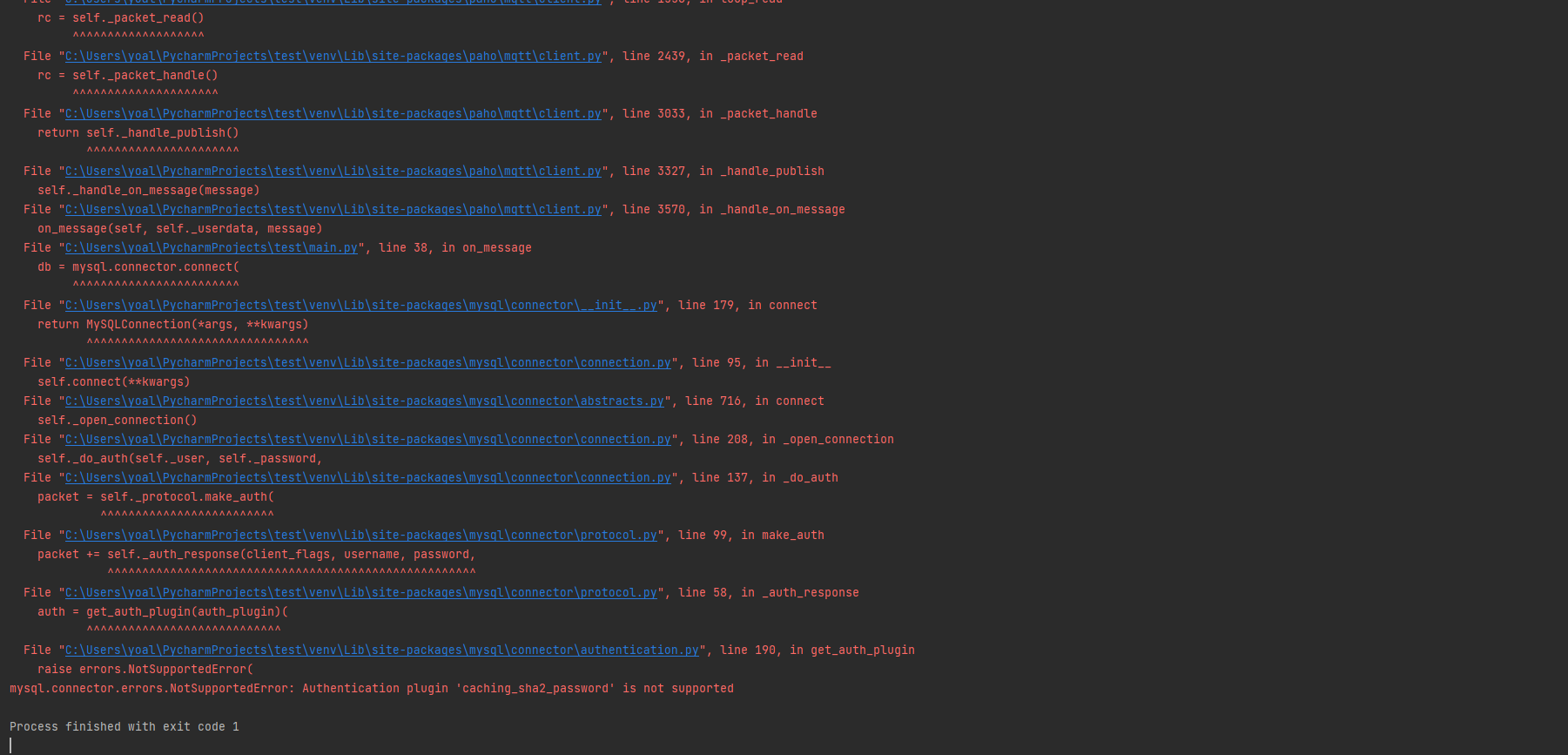

Selten bloede Idee Fehlermeldungen als Graphik zu veroeffentlichen. Der
nonSupportedError waere erstmal mein erster Gedanke (Copy and Paste geht
ja nicht)
Viel Glueck
Th.

Gast #7239741
also ich habe nun so versucht, zwar keine Fehlermeldungen aber auch
keine Datenspeicherung..
