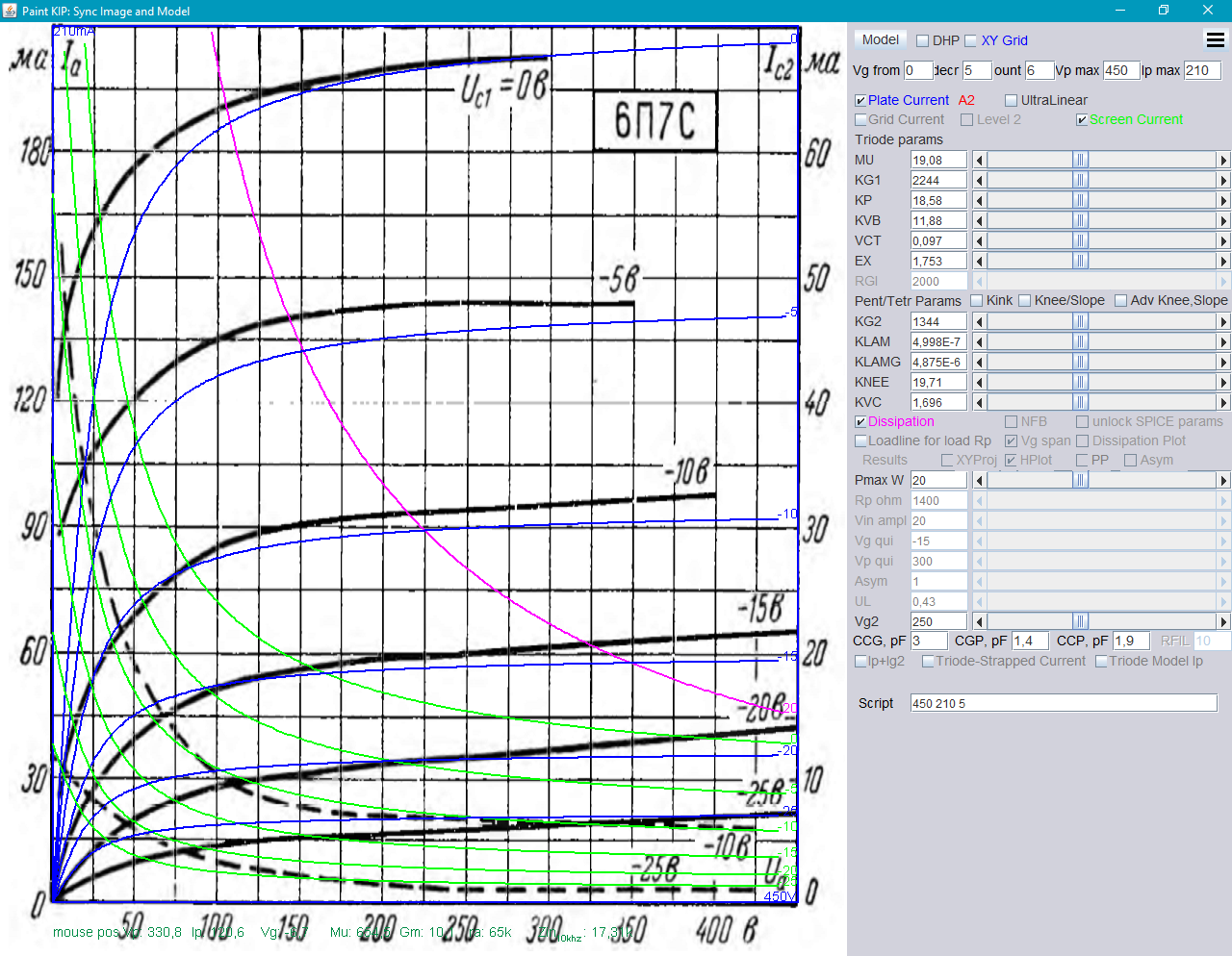

> weiss noch Jemand welchen Imax die Röhre hat?
Keine Angabe im Datenblatt. Scheint sich letztlich aus der maximalen
Anodenverlustleistung zu ergeben. Mit den 72 mA Nennstrom bei 250 V bist
du ja schon knapp an den zulässigen 20 W dran. Die Kennlinie im
Datenblatt zeigt ja auch, dass du bei 0 V Ug1 eine Sättigung um die 82
mA herum erreichst. Damit erübrigt sich die Angabe eines maximalen
Katodenstroms so ziemlich. ;-)

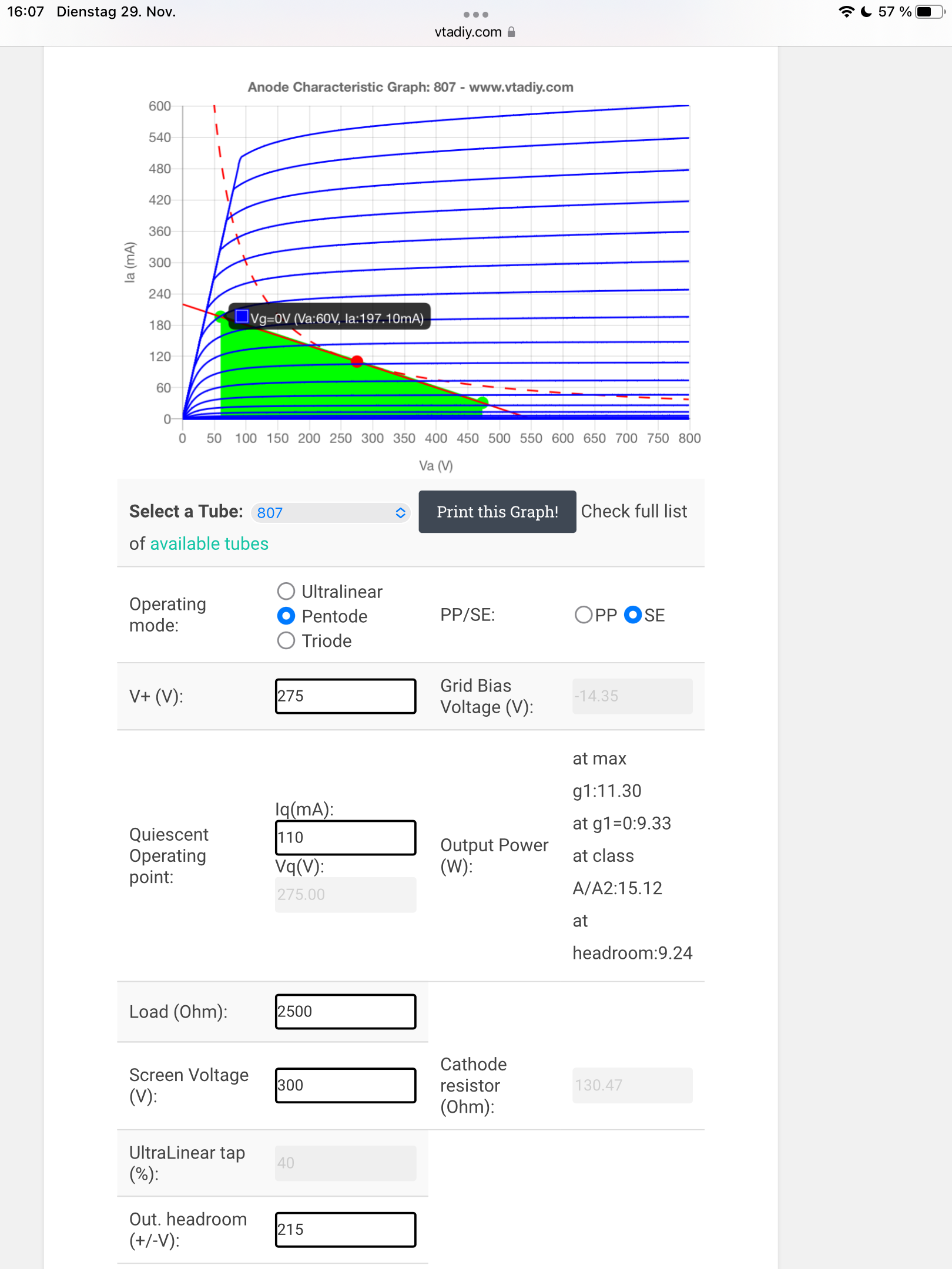

Aber ich kann dir Röhre schon mit 400V und 70mA betreiben, oder?
die Lasstgerade würde noch rein passen
lg
Nein. Pamax = 20 W, 400 V · 70 mA sind 28 W.

Jörg W. schrieb:
ist die  Leistung in Watt , nicht durch 2 zu teilen, die Fläche ist ja
ein Dreieck
oder liege ich falsch?
lg tobi
Wenn an der Röhre 400 V anliegen und dabei 70 mA fließen, sind das 28 W.
Wenn natürlich nur "an einem Ende" 400 V anliegen (und nur noch wenig
Strom fließt) und am anderen Ende 70 mA fließen (bei wenig Spannung),
dann würde das hinkommen.

Ansonsten kann man versuchen, mit dem Kennlinien-Diagramm aus dem
Datenblatt der 6P7S ein LTspice Modell mit dem Java-Tool paint_kip.jar
zu erzeugen
http://www.dmitrynizh.com/tubeparams_image.htm#other_interactive_tools
(ganz unten bei „Other interaktive tools“ zu finden)
Hab das mal für das L-System der xFL200 gemacht, ist mühsam, war dann
aber ein sehr brauchbares Model.
Mir ist jetzt (erst) aufgefallen, dass der geniale „Loadline calculator“
https://www.vtadiy.com/loadline-calculators/power-stage-calculator/
auch die 807 zur Auswahl hat. Damit bekommt man schnell ohne Papier,
Lineal und Bleistift eine Aussage, welche Ausgangsleistungen man
erwarten kann (siehe angehängte Screen-Shots).
Old

von Old (Gast)
Sag mir, welche Betriebsspannung für die Endstufe zur Verfügung steht,
welcher Ausgangsübertrager verwendet werden soll und welchen ohmschen
Widerstand dessen Primärwicklung hat. Dann kann man im Loadline
Calculator für die der 6P7S ähnliche 807 entsprechende Werte verwenden,
um die max. erreichbare Ausgangsleistung abschätzen zu können. Die
Kennliniendifferenzen zwischen 6P7S und 807 kann man da auch
mitberücksichtigen. Liefert zwar nur überschlägige Werte, die aber sehr
den praktisch erreichbaren entsprechen werden. Einen Anhaltspunkt hast
du ja schon für ca. 500V Betriebsspannung (500V abzüglich 25V Verlust
durch AÜ ergibt etwa 475V U+/Ua) mit knapp 40W bei AB-Betriebswerten
(siehe entsprechender SceenShot weiter oben).
Old

Tobi
von Old (Gast)
Die Kennlinien der 6P7S bzw. 807 unterscheiden sich nicht besonders,
wenn man berücksichtig, dass die bei der 6P7S für Ug2=250V bzw. bei der
807 für Ug2=300V gelten. Skaliert man die Kennlinien der 807 für
Ug2=250V, entsprechen sie weitgehend den der 6SP7S. Muss/sollte man aber
beachten, dass die Kennlinien der 6P7S nur bis max. Ug1=0V angeben sind
und nicht wie bei der 807 auch positive Werte annehmen dürfen A2 bzw.
AB2 Betrieb mit Steuergitterstrom bei positiven Ug1 Spannungen).
Die Scalierung der 807 Kennlinien für Ug2=250V macht der Loadline
Calculator automatisch und man erhält für eine Class AB Push-Pull
Endstufe dann maximal ca. 12W Ausgangsleistung (siehe Anhang).
Wählt man eine AB2 Betriebsart, kann man mit maximal ca. 25W rechnen.
Old

ok, danke
 aber ich bräuchte die leistung der 6P7c
das modell der 807 hab ich doch, wenn auch fehlerhaft
mfg tobi

Hab gestern mal auf die Schnelle versucht, ein brauchbares
Pentoden-Modell zu erstellen. Naja, sieht in wichtigen Bereichen (Ug1
unter ca. -20V) noch nicht gut aus. Liegt aber an der schlechten
Qualität des Kennliniendiagramms aus dem Datenblatt der 6P7S. Hab aber
auch noch ein besseres gefunden und insbesondere die Kennliniendiagramme
der vergleichbaren 6BG6-GA von General Electric sind da wahrscheinlich
besser geeignet.
Old

von Old (Gast)
tobi,
das (die) LTspice-Modelle für die 807 passen nur sehr bedingt zur 6P7S.
Damit dir nicht langweilig wird, mal das andere Datenblatt der 6P7S und
mit paint-kip erzeugte Pentoden-Modell dazu:
**** 6P7S_250V_1 ******************************************
> * Created on 12/05/2022 11:46 using paint_kit.jar 4.7
> * www.dmitrynizh.com/tubeparams_image.htm
> * Plate Curves image file: 6P7S-250V-1.png
> * Data source link: <plate curves URL>
> .SUBCKT TRIODE_6P7S_250V_1 1 2 3 ; Plate Grid Cathode
> + PARAMS: CCG=3P  CGP=1.4P CCP=1.9P RGI=2000
> + MU=19.08 KG1=5522,31 KP=18.58 KVB=11.88 VCT=0.097 EX=1.753
> * Vp_MAX=500 Ip_MAX=212.5 Vg_step=5 Vg_start=0 Vg_count=7
> * Rp=1400 Vg_ac=20 P_max=20 Vg_qui=-15 Vp_qui=300
> * X_MIN=32 Y_MIN=23 X_SIZE=633 Y_SIZE=720 FSZ_X=1168 FSZ_Y=850
> XYGrid=false
> * showLoadLine=n showIp=y isDHT=n isPP=n isAsymPP=n showDissipLimit=y
> * showIg1=n gridLevel2=n isInputSnapped=y
> * XYProjections=n harmonicPlot=y dissipPlot=n
> E1 7 0
> VALUE={V(1,3)/KP*LOG(1+EXP(KP*(1/MU+(VCT+V(2,3))/SQRT(KVB+V(1,3)*V(1,3))
> RE1 7 0 1G  ; TO AVOID FLOATING NODES
> G1 1 3 VALUE={(PWR(V(7),EX)+PWRS(V(7),EX))/KG1}
> RCP 1 3 1G   ; TO AVOID FLOATING NODES
> C1 2 3 {CCG} ; CATHODE-GRID
> C2 2 1 {CGP} ; GRID=PLATE
> C3 1 3 {CCP} ; CATHODE-PLATE
> D3 5 3 DX ; POSITIVE GRID CURRENT
> R1 2 5 {RGI} ; POSITIVE GRID CURRENT
> .MODEL DX D(IS=1N RS=1 CJO=10PF TT=1N)
> .ENDS

von Old (Gast)
Die 250V in der Modellbezeichnung ist nur für mich ein Hinweis, dass das
Kennlinienfeld für 250V Ug2 zur Modellierung verwendet wurde und stammt
vom verwendeten Bildnahmen des Kennlinienfeldes. Wie auch die zusätzlich
angehängte 2 für die zweite, skalierte Bildversion. Das kann man mit
einem Editor auch einfach löschen, so dass das Modell nur noch 6P7S
heißt.
