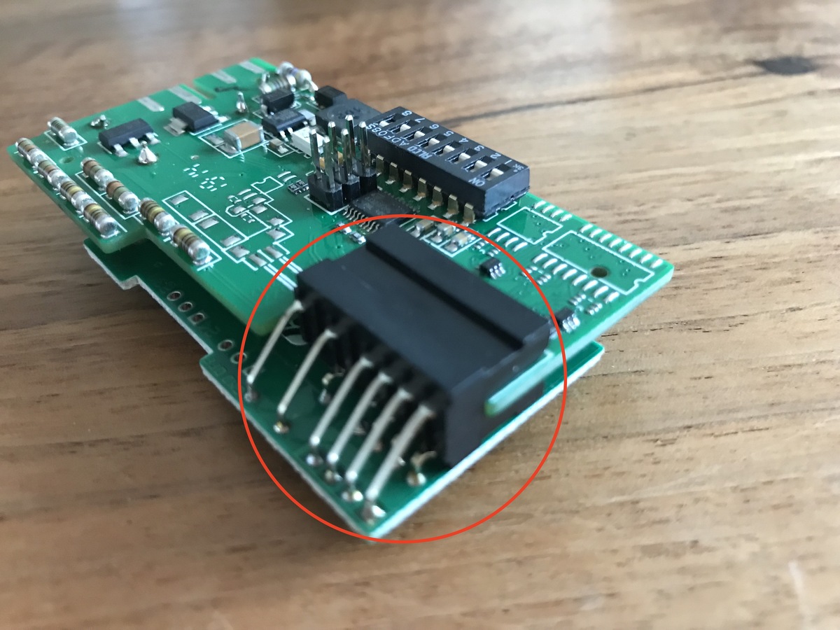

ich würde gerne bei uns im Haus die zentrale Lüftung etwas erweitern und
das bestehende Steuerungsmodul (aktuell per Intervall) durch etwas
eigenes ersetzen (ESP oder Raspi o.ä). Leider scheitere ich bereits beim
Stecker:

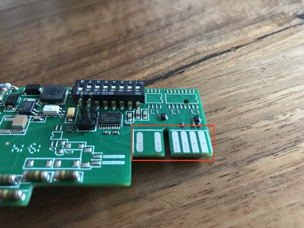

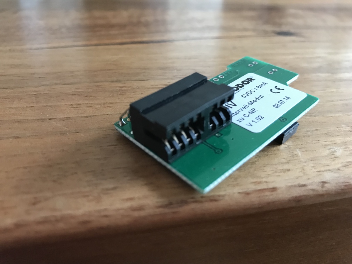

Das Hauptmodul stellt Kontakte am Platinenrand bereit und das
Steuerungsmodul (was ich ersetzen möchte) hat eine Art "Randklemme", die
ich zu Identifizieren versuche. Leider steht nichts an der Klemme selber
und die bestehende möchte ich nicht ausbauen.
Hat mir hier jemand eine Idee, um was für einen Stecker es sich hier
handeln könnte oder womit ich selber die offenen Kontakte zB an eine
Lochrasterplatine anschließen kann?
Danke im Voraus,
Christoph

Das ist eine kundenspezifische Ausführung, die man sicher so nicht
kaufen kann. Ev. könnte man sich das aus einem grösseren (längeren)
Stecker zurechtsägen, wenn man den Kontaktabstand weiss.

Der sieht sehr ähnlich aus, allerdings gerade Anschlüsse
https://www.amphenol-cs.com/media/wysiwyg/files/drawing/10046972.pdf
https://www.digikey.de/de/products/detail/amphenol-cs-fci/10046972-002LF/5190295
Anzahl der Positionen pro Feld/Reihe 8
Anzahl der Positionen 16 (12 verwendbar)
RM 2,54mm
der Samtec hat 2,0mm, wenn ich das SMD-IC darüber vergleiche, scheint es
1,27mm Raster zu haben

weiteres Indiz der DIL Schalter, man könnte sehr wohl von oben
fotografieren SMD und DIL Schalter ausschneiden und überblenden!
Aber ich denke auch die Kontakt sind im 1/10" 2,54mm Raster, demzufolge
kauft man halt den ISA Stecker und verlängert die Pins oder baut eine
90° Adapterleiterplatte, die 2 unbelegten Pins müssen wohl gezogen
werden, der Stecker zersägt oder passend bestellt werden!

Nur im Vollsuff. Das Rastermaß ist klar erkennbar 0.1" (2.54mm), das
kann man von den SO-Footprints auf der Platine ableiten.
PCI verwendete 0.05" (1.27mm), und PCIe verwendet 1mm.
