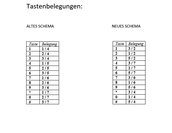

Servus,
ich habe seit 30 Jahren ein Conrad Codeschloss  Bestellnr. 11 50 10 im
Einsatz.
Leider funktionieren die Tastenfelder nach ca. 6 Jahren nicht mehr
zuverlässig.
Jetzt wurde das Pinning des Tastenfelds geändert und es gibt kein Ersatz
mehr mit dem gleichen Pinning.
Gibt es eine Möglichkeit das Tastenfeld wieder richtig anzuschließen?
Das codeschloss hat 3 Kanäle, hab Haustüre,Garage und Hoflicht
angeschlossen.
im Anhang /datenblatt-2300335
beschreibt das alte Pinning
wer kann helfen?
mfg
orfix
(Firma: matzetronics) #7241299
Guck dir das doch mal ein wenig näher an. Das einzige, was sich
verändert hat, sind die Pinnummern, aber grundsätzlich sind es die
gleichen Belegungen.
6 bleibt unverändert.
Alte 1 wird zur 3.
Alte 2 wird zu 1
Alte 3 wird zur 5
5 wird 7
usw.
Du mwirst nur ein wenig die Kabel kreuzen müssen.
Ich denke, "das Tastenfeld" funktioniert nicht mehr??
Zuerst müsste man prüfen, was die Tabelle aussagt - verbindet Taste 1
die Zeile 1 mit Spalte 4 oder umgekehrt?
Was wird als Ersatztastenfeld verwendet?
Welche Steckverbinder sind am Controller und am neuen Tastenfeld?
Ohne genauere Informationen: wegwerfen.
Georg
(Firma: matzetronics) #7241313
Das ist doch logisch:
Taste 1 bis 3 befinden sich in einer Zeile, die beim alten Feld auf Pin
4 liegt, beim neuen auf Pin 2. Weitere Zeilen liegen (alt/neu) auf 5/7,
6/6 und 7/4.
Die Spalten auf 1/3, 2/1 und 3/5 (alt/neu resp.)
Patrick L. schrieb:
> das Row/Collum Schema ist identisch
Das wird auch kein Hersteller so eines Tastenfeldes ändern, weil alle
Dekoder und so dieses Schema benutzen. Wie gesagt, es ändern sich
lediglich die Pinnummern.
Ich befürchte fast, das selbst das alte Tastentelefon der Deutschen
Bundespost (RIP) so verschaltet ist.

Patrick L. schrieb:
> Nein nicht ohne Logic :-(
> Wird so nicht gehen da sie nicht nach dem gleichen row/Collum Schema
> aufgebaut ist.
Unsinn - Namen sind Schall und Rauch, i.e. man muss nur die Beschriftung
ändern
