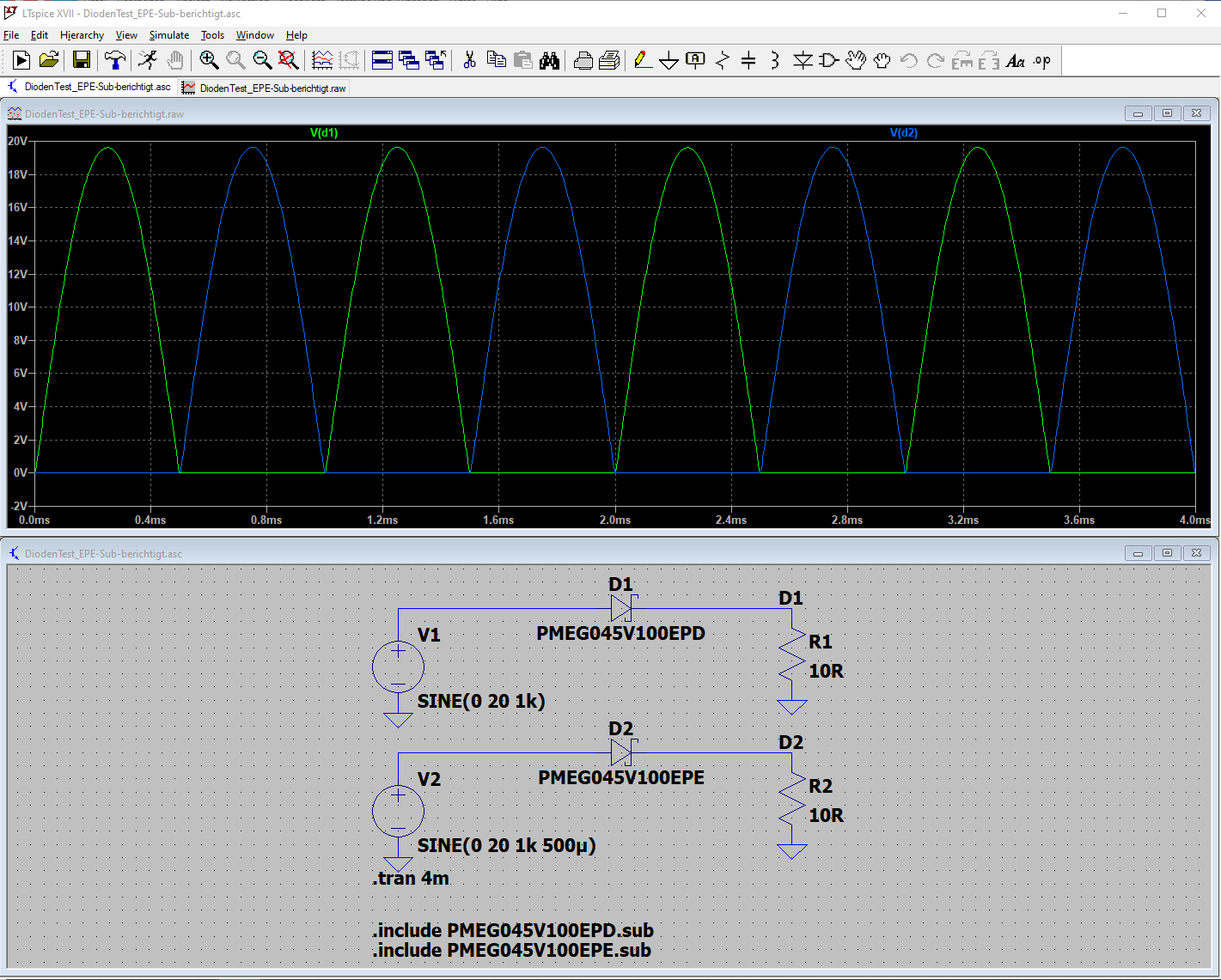

die Nexperia Schottky Diode PMEG045V100EPD ist eine 10 A Diode mit
"extremely low forward voltage" Flußspannung.
https://www.nexperia.com/products/diodes/automotive-diodes/automotive-schottky-diodes-and-rectifiers/automotive-medium-power-low-vf-schottky-rectifiers-single-200-ma/PMEG045V100EPD.html
Sie wird auf der Produktseite auf "Not recommended for new designs
(NRND)" gesetzt. Alternativ wird auf die neue PMEG045V100EPE verwiesen.
Alles gut.
Die PMEG045V100EPE haben Mouser und Digi-Key jetzt auch auf Lager.

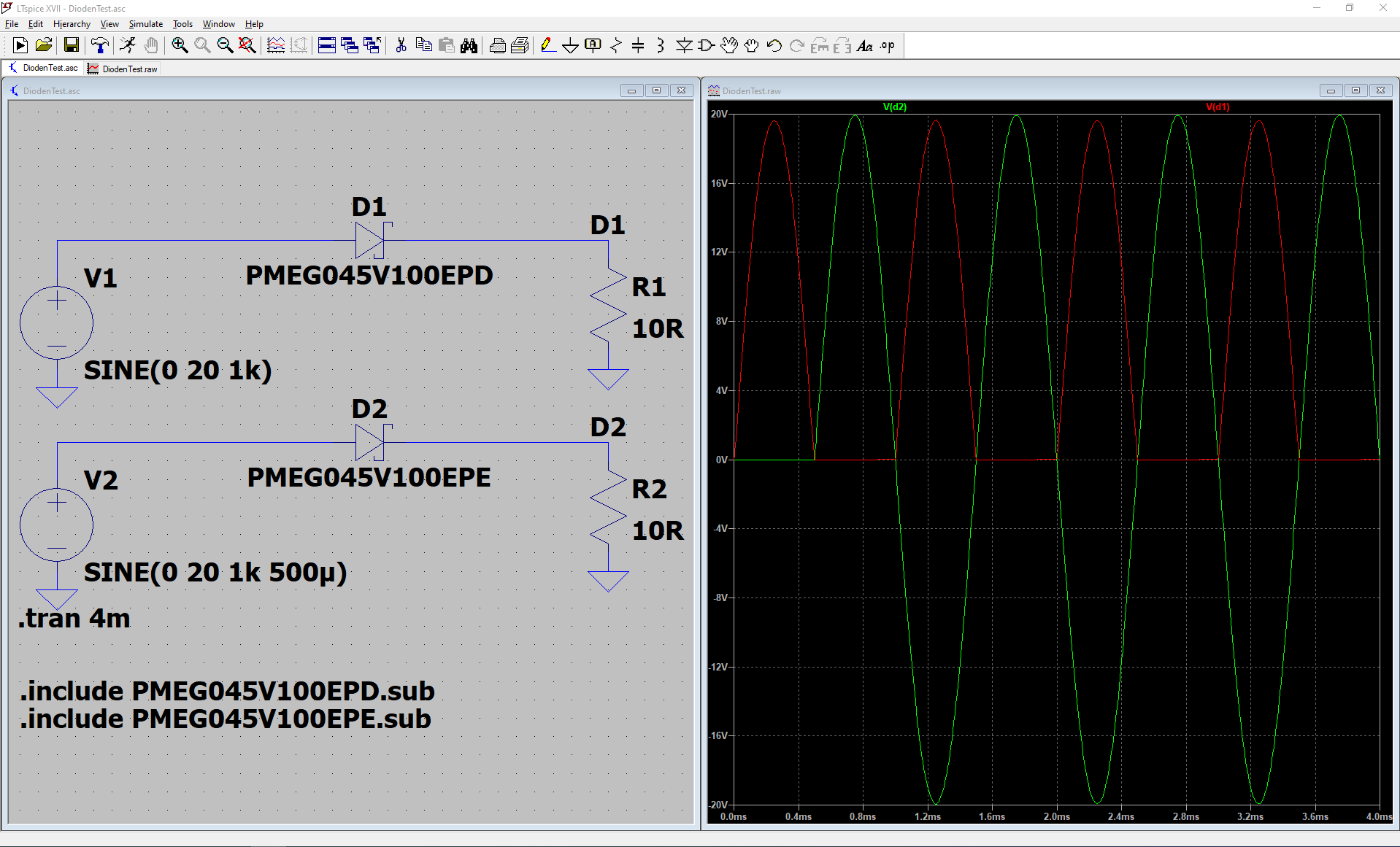

Für beide Dioden liefert Nexperia Spice Modelle. Das Modell der
PMEG045V100EPD läuft gut, so wie man es von Nexperia gewohnt ist.
Das Modell der neuen PMEG045V100EPE funktioniert offensichtlich nicht.
Siehe Bild.
Das Modell ist von (week/year): 17/2022. Es ähnelt auch dem Modell der
PMEG045V100EPD.
Ich bitte um Hilfe.
mfg Klaus

Stimmen die Anschlüsse?
EPD:
 *Package: SOT1289
 *Package Pin 1: Cathode
 *Package Pin 2: Anode
EPE:
 *Package: CFP15B (SOT1289B)
 *Package Pin 1: anode
 *Package Pin 2: anode
 *Package Pin 3: cathode
--> Wenn LTSpice da PIN 1+2 für das Schaltplansymbol verwendet, sind die
durchverbunden?
Edit: Ah, ist es eher nicht:
>> Package pinning does not match Spice model pinning.

OP #7241749
H. H. schrieb:
> Ich hab das jetzt mal korrigiert.
Das war es wohl!
Ich habe es im Modell ergänzt.
*04.11.2022
*Fehler    : CJO = 2097
*berichtigt: CJO = 2.097E-09
*https://www.mikrocontroller.net/topic/545396#7241713
Man darf es wohl nicht glauben. Da wurde ein Modell herausgegeben ohne
es zu testen!
Vielen Dank!
mfg Klaus
