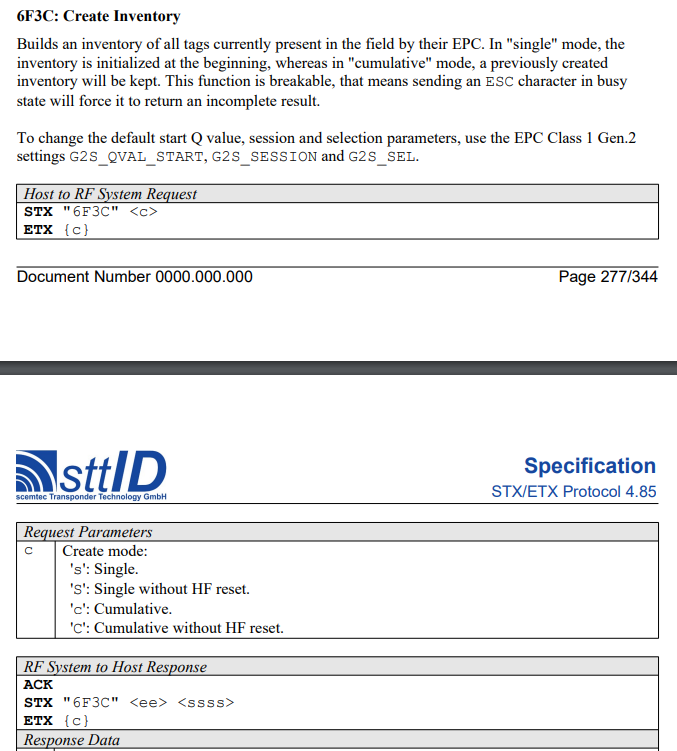

kann mir jemand erklären, was unter einem HF-Reset bei einem
RFID-Lesegerät verstanden wird?
Das Lesegerät, welches ich hier habe, kann mit verschiedenen Befehlen
gesteuert werden. Unter anderem gibt es auch den Befehl, dass ein Scan
durchgeführt werden soll, um die RFID-Tags in der Nähe zu finden. Dabei
kann angegeben werden, ob ein HF-Reset durchgeführt werden soll oder
nicht.

Es ist ein Weilchern her, aber der Standard für Kreditkarten hat damals
eine 5ms Pause für den 13.56Mhz Träger vorgeschrieben.
Die kleine Zeitspanne reicht wohl dafür zu aus, das die Tags keine
Energie mehr haben. Sie müssen sich nach dem Aufbau des neuen Feldes
erneut beim Lesegerät anmelden.
