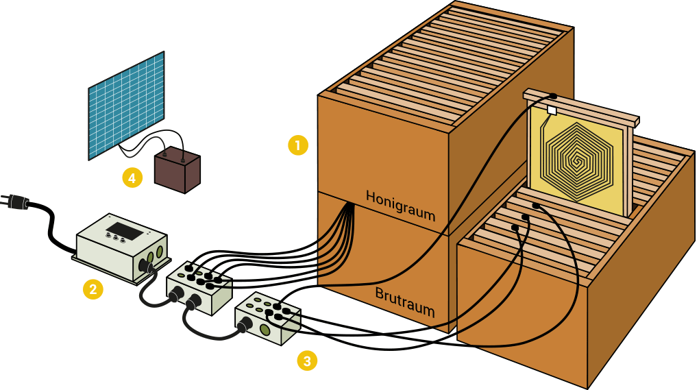

Hallo, Ich bin Imker und beschäftige mich seit einigen Wochen mit chemiefreier Varroabekämpfung mittels Hyperthermie. Die Varroamilbe wird ab einer Temperatur von 39 Grad stärk geschädigt bzw stirbt, die Bienen und die Brut können jedoch Temperaturen bis 42 Grad ohne Schäden überleben. Bis jetzt wurde bei der hypothermischen Varroabekämpfung ein Stock bzw die Rähmchen in einen „Ofen“ gestellt und dieser auf 41 Grad erhitzt und die Temperatur für einige Zeit gehalten. Dies ist jedoch sehr umständlich und stört die Bienen enorm (Erschütterungen). Da sich die Varroamilbe in den Brutzellen vermehrt wäre es meiner Meinung nach sinnvoll einen Heizdraht (Konstantan) in die Waabe bzw Mittelwand einzulassen und diesen über einen defienierten Zeitraum auf 39-41 Grad zu erhitzen. Ich bin aber leider nur ein Bastler und möchte euch nun Fragen ob mit folgender Umsetzung den falschen Ansatz habe bzw es einen einfacheren Weg gibt. Aufbau: Als Stromversorgung sollte eine Autobatterie reichen. Der Strom soll über die Auflageflächen(Edelstahl) der Rähmchen zu jeder Waabe fließen. An den Rähmchen befestige ich ein weiteres Blech als Kontaktfläch, von dort aus beginnt die Schaltung. Schaltung: Die Schaltung soll im Oberträger der Rähmchen vor Kontakt mit Propolis geschützt werden. Deshalb ist der Platz sehr begrenzt. Die Temperatur wird wohl mit einer PID Schaltung gesteuert werden müssen(Temperaturgenauigkeit?), einen Bimetallschalter mit solch einer Genauigkeiten wird es wohl nicht geben. Den NTC Thermistor würde ich mit dem Heizdraht umwickeln und um den Wärmeschwund auszugleichen anschließend mit Wachs umhüllen Pro Stock werden also ca 8-10 Rähmchen mit dieser Schaltung bzw Heizdraht ausgestattet. Hat jemand eine Kostengünstigere Alternative bzw eine einfachere Lösung? Danke schonmal Armin

Hi, Also wenn du mit dem Draht den stock auf 41 Grad hochheizen willst, dann wird der Draht selbst dabei ja deutlich wärmer... Da schmilzt doch eher das Wachs weg, bevor da der Stock warm wird. Wir haben selbst schon so eine Bienensauna gebaut. Im Grunde ist das eine Platte als Boden für den Stock. Daran befinden sich Hochlastwiderstände und Lüfter als Heizungen, mehrere Temperaturfühler im inneren des Stocks. Vg Stefan

stefan schrieb: > Hi, > Also wenn du mit dem Draht den stock auf 41 Grad hochheizen willst, dann > wird der Draht selbst dabei ja deutlich wärmer... Da schmilzt doch eher > das Wachs weg, bevor da der Stock warm wird. > Wir haben selbst schon so eine Bienensauna gebaut. Im Grunde ist das > eine Platte als Boden für den Stock. > Daran befinden sich Hochlastwiderstände und Lüfter als Heizungen, > mehrere Temperaturfühler im inneren des Stocks. > Vg > Stefan Naja die Idee ist den Draht auf 41 Grad zu halten, über sagen wir 2-3 Stunden. Dadurch sollten sich doch die Zellen auch langsam auf 39-41 Grad aufheizen oder liege ich mit dieser Annahme falsch? Um die Lufttemperatur geht es mir eigentlich weniger.

Steger A. schrieb: > den Draht auf 41 Grad Der Draht wird an verschiedenene Stellen sehr unterschiedliche Temperaturen haben.

Hallo, wie wär es denn mit Heizfolien für Spiegel, gibt in allen Größen und Leistungsklassen. Einfachen Temperaturregler kaufen (Amaz..). Dicke Aluplatte oder KK besorgen und ein Lüfter, die Teile unter die Platte kleben. Sollte so gehen. Gruß MURKEl

Steger A. schrieb: > Dadurch sollten sich doch die Zellen auch langsam auf 39-41 > Grad aufheizen oder liege ich mit dieser Annahme falsch? Um die > Lufttemperatur geht es mir eigentlich weniger. Dann must du die Milben nur noch dazu dressieren auf den Draht zu klettern. Ein heterogenes Volumen wie einen Bienenstock auf eine auf etwa 1 Grad konstante Temperatur zu bringen ist nicht so einfach wie du denkst. Ventilatoren zwischen den Waben wären für die Bienen auch nicht so toll. Aber vielleicht kann man sie für die Behandlung ja in künstliches Koma versetzen. Georg
Steger A. schrieb: > Da sich die Varroamilbe in den Brutzellen vermehrt wäre es meiner > Meinung nach sinnvoll einen Heizdraht (Konstantan) in die Waabe bzw > Mittelwand einzulassen und diesen über einen defienierten Zeitraum auf > 39-41 Grad zu erhitzen. Das funktioniert nicht und das Problem nennt sich "Wärmeleitfähigkeit". Denn es ist wie bei der Heizung in deiner Wohnung: du musst dort mit höheren Temperaturen heizen als du letztlich Raumtemperatur haben wirst. Und der, der näher an der Heizung ist, dem ist es zu warm... > Aufbau: > Als Stromversorgung sollte eine Autobatterie reichen. Wie gut ist dein Bienenstock isoliert? Wie lange muss die Heizphase dauern? > Die Temperatur wird wohl mit einer PID Schaltung gesteuert werden Das ist das allerletzte und am einfachsten zu lösende Problem. Wozu ein D-Anteil? Musst du den Stock möglichst schnell aufheizen?
#7241831
Also es gibt zwar natürlich die Möglichkeit die Temperatursteuerung des Drahtes indirekt über den Widerstand des Drahtes zu machen. Also beispielsweiße wie E-Zigaretten. Aber das über die komplette Länge des Drahtes gleichmäßig hin zu bekommen...Das halte ich in so einem engen Temperaturrahmen für eher unwahrscheinlich. Vorallem wenn du jetzt nur ein paar Fühler mit dem Draht umwickelst, ist das vermutlich recht träge. Da wäre mir die Gefahr die komplette Brut kaputt zu machen zu groß. Erprobt ist sowas wie die Bienensauna. Die haben wir damals eben nachgebaut, da es uns zu teuer war. VG Stefan

Georg schrieb: > Ein heterogenes Volumen wie einen Bienenstock auf eine auf etwa 1 Grad > konstante Temperatur zu bringen ist nicht so einfach wie du denkst. > versetzen. Funktioniert durchaus. Siehe zb Produkte wie die Bienensauna... Lädt halt auch zum nachbauen ein
Durch den Wärmeabfluß in die äußere Umgebung werden sich innerhalb des Bienenkastens an verschiedenen Orten verschiedene Temperaturen einstellen. Hierfür würde ich einen unbewohnten Bienenkasten mit vielen (vielleicht 6 oder gar 20) Thermometern ausstatten und eine Heizung darin betreiben. Und noch einige Thermometer für die Außentemperatur. Es werden sich zwischen der kältesten Stelle und der wärmsten Stellen Temperaturunterschiede zeigen. Die Temperaturunterschiede werden geringer sein, wenn die Luft im Bienenkasten kräftig durchgerührt wird. Die Temperaturunterschiede werden geringer sein, wenn wenig geheizt werden muss, weil die Außentemperatur schon nahe an die 41 grd C herankommt. Bei Verwendung eine PID-Reglers darf der Sollwert nur sehr langsam erhöht werden, weil PID-Regler überschwingen können. Der I-Anteil wird wohl auf mehrere Minuten eingestellt werden müssen. Ich erwarte als Ergebnis, dass das Verfahren nur funktioniert, wenn die Außentemperatur über 36 grd C liegt, und eine Einregelzeit von 3 bis 10 Stunden abgewartet wird. Die Lösung mit dem Ofen, eliminiert das Problem mit der Außentemperaturn, weil außen der beheizte Ofen ist. So wird es ja laut erstem Post gemacht.

Wie bereits geschrieben möchte ich nicht die Luft erhitzten sondern das vom Draht umschlossene Wachs. Die verschlossenen Waabenzellen würden als Isolierung dienen. Somit behandle ich im Prinzip nur die Brut. Die befallenen Bienen werden durch die im Stock unregelmäsigen Temperaturen nicht behandelt. Das mit der Heizfolie hatte ich auch schon im Kopf ist aber schwierig in die Mittelwand zu bekommen. Scheinbar bin ich nicht der einzige der diese Idee hatt. Anbei ein Bild das ich gefunden habe. Die Funktionsweise ist genau die gleiche.

Na ja, bei dem Mitezapper ist halt der Ansatz, nen beheizbares Drohnenrähmchen zu haben, der die Drohnen wegbrutzelt. Angeblich solls damit fast ohne Säurebehandlung machbar sein, wie gut das funktioniert, k.a. - und die Kosten sind auch um einiges höher als ne vergleichbare Behandlung mit Ameisensäure. Aber wie gesagt, wichtige Sache halt, mehrere Möglichkeiten zu haben, gegen Varroa vorzugehen.

Was Du dafür benötigst, gibt es bereits für andere Zwecke, ist aber unbezahlbar. Dabei handelt es sich um ein Metallgitterlochblech. Darauf sind ganz viele Heizteile als Array verbaut mit Temperatursensoren. Die Maschenweite liegt im Bereich von 1...2cm. Ausgelesen und angesteurt werden diese als Matrix: https://www-user.tu-chemnitz.de/~heha/Mikrocontroller/Tastenmatrix.htm Beheizt werden so Spezialdummy zum Testen von Kleidungen und Fahrzeugsitzen.

Die gleichmäßige Verteilung der Wärme wirst Du mit Deinem Heizdraht allein kaum erreichen. Früher hätte man das mit einem Heizkissen darunter und einem Kontaktthermometer versucht. Problem bleibt jedoch die gleichmäßige Wärmeverteilung. Einen Lüfter werden Deine Bienen nicht mögen?

Draht taugt nichts. Das ist zu linienförmig und bildet hotspots. Da muß eine gleichmäßige Fläche her.
