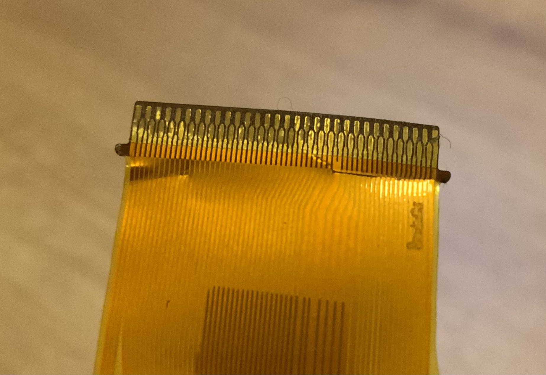

Hallo, bei meiner Sony Kamera ist das LCD Display gesprungen. Ein neues
war schnell bestellt und beim Ausbau des alten LCD habe ich folgendes
Flexkabel vorgefunden. Da die Stelle nicht gut zugänglich ist, wurde von
mir das alte Kabel mit einer Pinzette vorsichtig abgezogen.
Dabei verblieb ein leichter Film auf dem Flexkabel, siehe Bilder.
Das neue LCD hat auch ein passendes Flexkabel. Wenn ich die
Kontaktstellen vorsichtig zusammendrücke hat das neue LCD auch Strom -
es leuchtet auf, allerdings werden noch keine Bilder übertragen.
Wie bekomme ich nun das Flexkabel haltbar angeschlossen? Gibt es dafür
spezielle Kleber? Ggf. befindet sich auch noch Kleber an der
Kontaktstelle?
Leider kann ich euch ein Detailbild der Kontaktstelle nicht liefern -
nur von der falschen Seite, da das Flexkabel 180° gedreht angeschlossen
wird.

Der dargestellte Flexleiter ist der vom alten LCD. Am neuen LCD ist
dieser nicht beschädigt. Meine Frage geht auf die Verbindung des
Flexleiter mit dem Gegenanschluss ein. Wie sind diese beiden Komponenten
idR verbunden, geklebt, gelötet?
Gast #7241973
Das war eine leitfähige Klebeverbindung. Wenn Du sehr, sehr viel Glück
hast, kannst Du den Folienleiter mit Erwärmen wieder befestigen
(gewissermaßen aufbügeln).

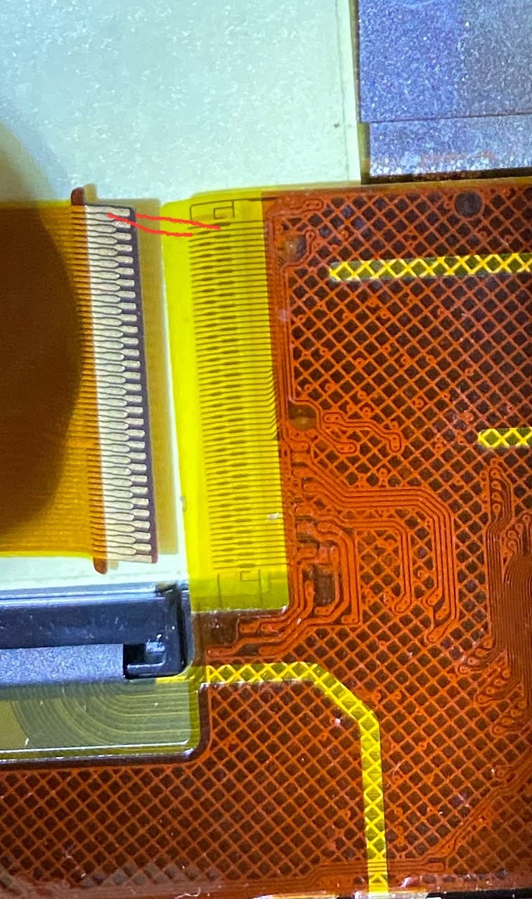

#7241988
Ihm fehlt der Kleber, der jetzt auf dem alten Kabel haftet.
Passenden Kleber scheint es kaum zu geben. Es werden aber dif. Kits mit
"Kleber" angeboten, unter 10€. ?!-/
Gast #7241997
Nun, ich schrieb nicht umsonst "sehr, sehr viel Glück". Es könnte ja
sein, daß am Gegenstück noch Klebstoffreste haften.
Oh, und wie das neue Kabel aussieht, wissen wir auch nicht; vielleicht
ist da ja eine Schicht unverbügelten Leitklebers drauf.
Gast #7242018
Es gibt 3M 9703. Und das auch in Stückchen von 10cm Länge für ein paar
Euro bei Ebay. Ob das allerdings für diesen Anwendungsfall geeignet ist,
kann ich nicht sagen. Evtl. sollte man das erst mal an 2 alten
Streifenleitern testen.
Gast #7242020
Teo D. schrieb:
> Die Bilder zeigen das
Sie zeigen den alten abgerupften Flexleiter des defekten Displays, aber
nicht den neuen Flexleiter, der am neuen Display angebracht ist.
Und das eine Bild von der Gegenstelle ist nicht aussagekräftig genug, um
über Klebstoffreste definitive Aussagen treffen zu können.
Wie gesagt, ich schrieb nicht ohne Grund "sehr, sehr viel Glück".

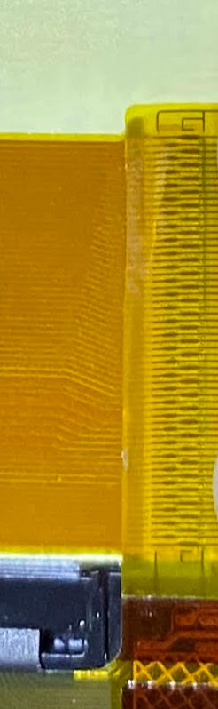

Gast #7242037
Vielen Dank für den Tipp. Ich probier morgen den Bügeltrick.
Es scheint noch ein Teil des Klebers vorhanden zu sein, da auf dem alten
Flexkabel ein sehr differenziertes Abbild existiert; teilweise komplett
blank (kein Kleber), teilweise mit Kleberückständen.
Das neue Flexkabel ist definitiv ohne Kleber, Kontakte liegen frei.
Ist beim aufbügeln etwas zu beachten?

Gast #7242228
LG schrieb:
> teilweise komplett
Kein Kleber, keine Verbindung. Was nützt dir ein Kabelanschluss, bei dem
nur die Hälfte der Konatkte verbunden ist?
Georg
Gast #7242275
LG schrieb:
> Stellt der Kleber den Kontaktpunkt her oder dient dieser nur als
> Befestigung? Ich hätte jetzt Zweites angenommen.
Kontakte einfach nur aneinanderhalten ist kein brauchbares
Kontaktierungsverfahren. Der Kleber selbst wird leitfähig sein; so etwas
wird leider durchaus häufiger verwendet, so z.B. beim Kontaktieren von
Displaygläsern von LC-Displays (insbesondere bei TFT-Displays zu sehen).
Der Kleber wird kein besonders gutes Leitverhalten haben (sonst würde er
ja alles kurzschließen), und nur durch eine besonders geringe
Schichtdicke überhaupt ausreichend niedrohmig sein. Dazu müssen beide
Folienleiter flächig und gleichmäßig aufeinandergepresst werden.
Bei der Herstellung dieser Verbindung hier werden beide Folienleiter
noch nicht in der Kamera verbaut gewesen sein, sondern erst nach der
Verbindung in die Kamera eingebaut worden ein. Nur so ist beim Verkleben
ein definierter Anpressdruck zu erzielen.
Siehst Du eine Chance, den größeren Folienleiter auszubauen?
Zerstörungsfrei, natürlich ...
Was ist das für eine Kamera? Ich frage, um einschätzen zu können, ob der
Aufriss, den Du da versuchst, überhaupt lohnt.

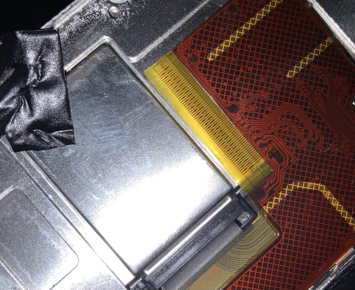

Gast #7242333
Es handelt sich um eine Sony RX1M2 und ich liebe diese Kamera.
Leider bekomme ich es mit dem aufbügeln nicht zum laufen.
Der nächste Schritt wäre das komplette Backcase zu tauschen, siehe
folgendem Ersatzartikel:
https://www.ebay.de/itm/254157665323
Allerdings sieht es auf dem letzten Bild auch nach einer ähnlichen
Verbindung aus (über dem Text „chmcy“), weshalb ich auf die gleiche
Problematik stoße.
Zum Glück beeinträchtigt meine aktuellen Arbeiten nicht die Kamera in
ihrer tollen Fotoleistung. Weshalb ich von dem Backcase Tausch eher
Abstand nehme.

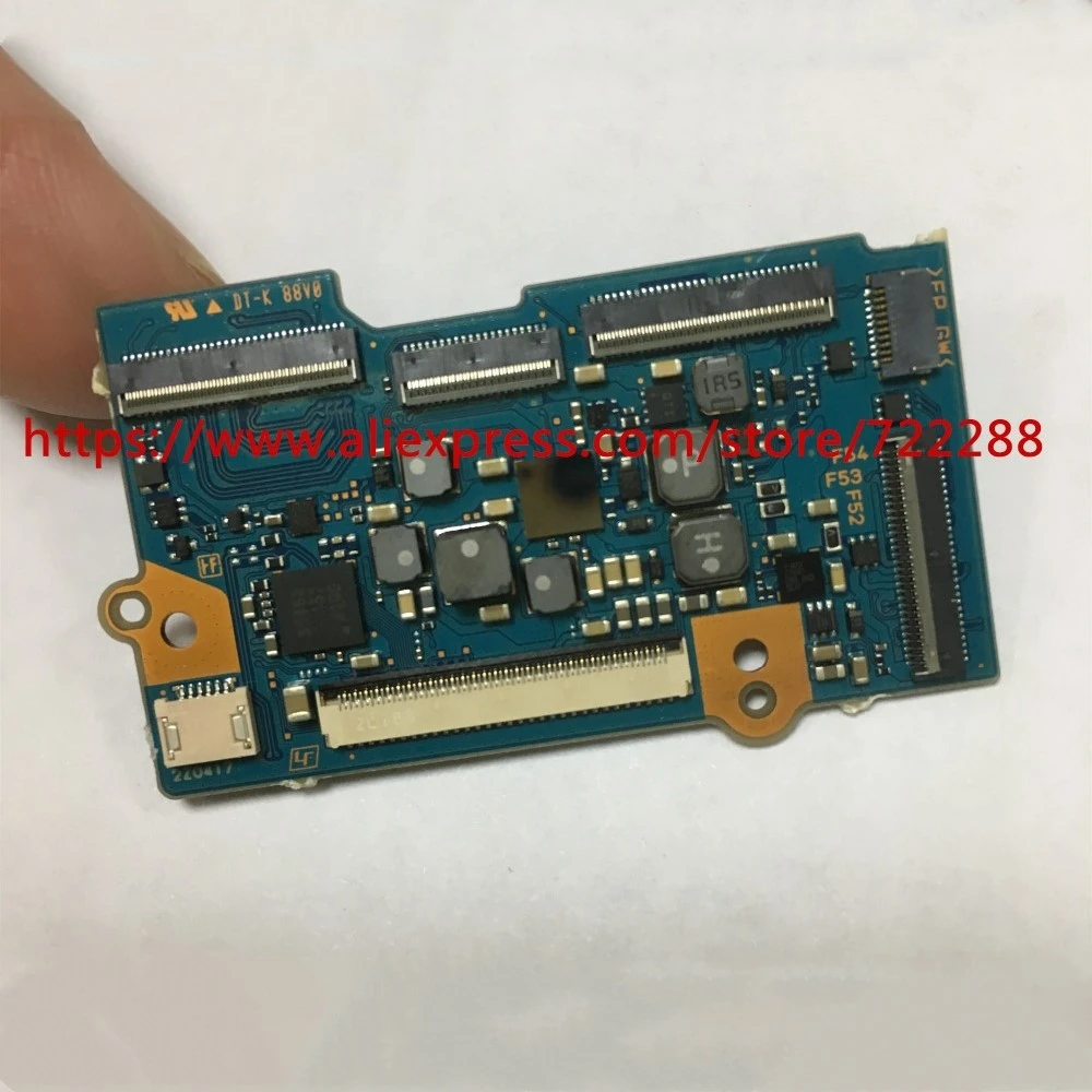

Gast #7242358
Bei einer Kamera in dieser Preisklasse würde ich sehr, sehr lange
nachdenken, ob ich wirklich selbst daran herumbasteln will. Auch wenn
die schon sechs Jahre alt sein kann.
Aber den Schritt hast Du ja schon begangen.
> Verbindung aus
Davon ist nicht auszugehen. Üblicherweise werden diese Folienleiter in
Buchsen mit Verriegelung gesteckt, die auf einer Platine befindlich
sind.
Sonst ließe sich derartige Technik nämlich nicht sinnvoll reparieren.
https://ae01.alicdn.com/kf/Hc2962913a362430e9e90c2cee58f9d626/Reparatur-Teile-F-r-Sony-RX1-DSC-RX1-Motherboard-Hauptplatine-SY-1001-A-1902-990-A.jpg_Q90.jpg_.webp
Das ist die Hauptplatine des Vorgängermodells.
Deine Folienleiterkonstruktion stellt eine Ausnahme dar, die ist
gewissermaßen ein aus mehreren Folienleitern zusammengestückelter
"Kabelbaum".
Gast #7242547
Ich bin leider nicht der Erstbesitzer und habe das sehr gute Stück
Technik für einen attraktiven Preis vor ca. 3-Jahren übernommen.
Allerdings war sie auch in einem sehr schlechten Zustand, was zum Glück
den Bildern nicht anzusehen ist.
Du scheinst bezgl. der Anschlüsse Recht zu haben, ich habe gerade in
folgendem Video https://youtu.be/E1tkpPkyULw einen Ausschnitt des
Mainboards gesehen. Hab mich auch getraut das Gehäuse zu öffnen und es
sind tatsächlich Anschlüsse auf dem Mainboard.
So besteht die Chance auf einen kompletten Austausch des Backcase.
Danke für die Hilfestellungen hier im Forum.
