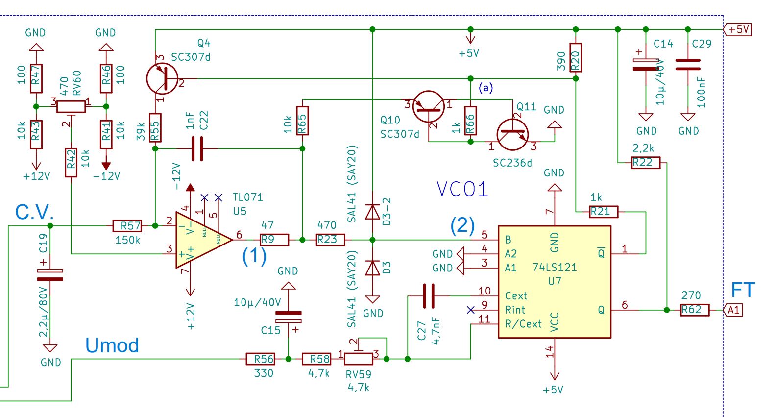

ich würde gerne den Vermona VCO mehr verstehen, da VCO1 meines Vermona
Synthesizers nicht schwingt.

VCO 1: U5, U7 und Q4 stellen einen Spannungs-Frequenz-Wandler nach dem
Einschwellen-Verfahren dar. Die Steuerspannung C.V. liegt über R57 am
invertierenden Eingang des Integrators U5. C22 ist der
Integrationskondensator. R60 dient zur Offsetkompensation. Der Ausgang
von U5 liegt über R23 am Eingang des Präzisions-Monoflops 74121 (U7).
D3(-2) dient zum Schutz des Eingang von U7.
Zeigt die Spannung am Eingang von U7 (Pin 5) über einen gewissen Wert
(ca. 3V), so kippt der Ausgang Q1 auf Masse. Dadurch wird Q4
durchgesteuert und über R55 fließt ein Strom in den Integratoreingang.
Der Ausgang von U5 geht in negative Richtung, bis das Monoflop (U7)
zurückkippt und dadurch Q4 sperrt. Durch die negative Ausgangsspannung
(C.V.) steigt die Ausgangsspannung von U5 wieder an. Das Ganze beginnt
von vorn.
Am Ausgang 6 von U7steht eine Recheckspannung für die Ansteuerung der
Frequenzteiler (FT) zur Verfügung, deren Frequenz analog der
Steuerspannung (C.V.) ist.
Die Rückkippzeit des Monoflops (U7) wird von C27, R58/59 und Umod
bestimmt. Mit R59 wird der VCO1 abgeglichen. Durch Umod kann die
Rückkippzeit und damit die Freuqenz des VCO's beeinflusst werden.
(PITCH/VIBRATO).

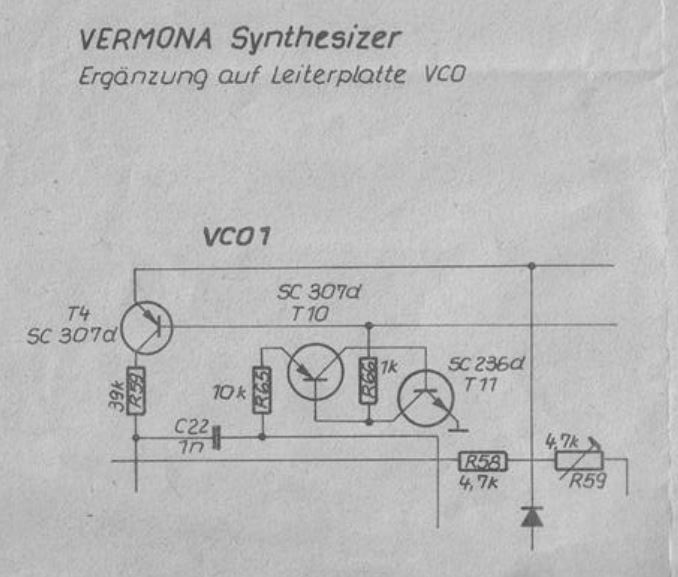

In dieser Beschreibung wird Q10/Q11 nicht beschrieben. Lediglich am Ende
des Service Manuals befindet sich ein Hinweis, dass dies nachträglich
hinzugefügt wurde.
Ich kann mir irgendwie nicht vorstellen was dies bezwecken soll. Eine
Art Zeitverzögerung? Oder Sicherung von Q4?
Im Moment schwingt der VCO jedenfalls nicht. Messpunkt (1) liegt bei
-6,8V während Messpunkt (2) bei -0,7V (Schutz durch Diode?) liegt. Keine
Bewegung zu sehen.
U5 und U7 wurden bereits gewechselt, Widerstände geprüft. Als nächstes
würde ich auf verdacht alle Transistoren tauschen. - Dennoch
interessiert mich auch, ob jemand versteht, was Q10 / Q11 machen.

Problem ist gelöst. Ein Transistor (Q10/Q11) war offensichtlich defekt,
wodurch der Strom im Schwingkreis gar nicht erst steigen konnte sondern
immer direkt verschwand.
