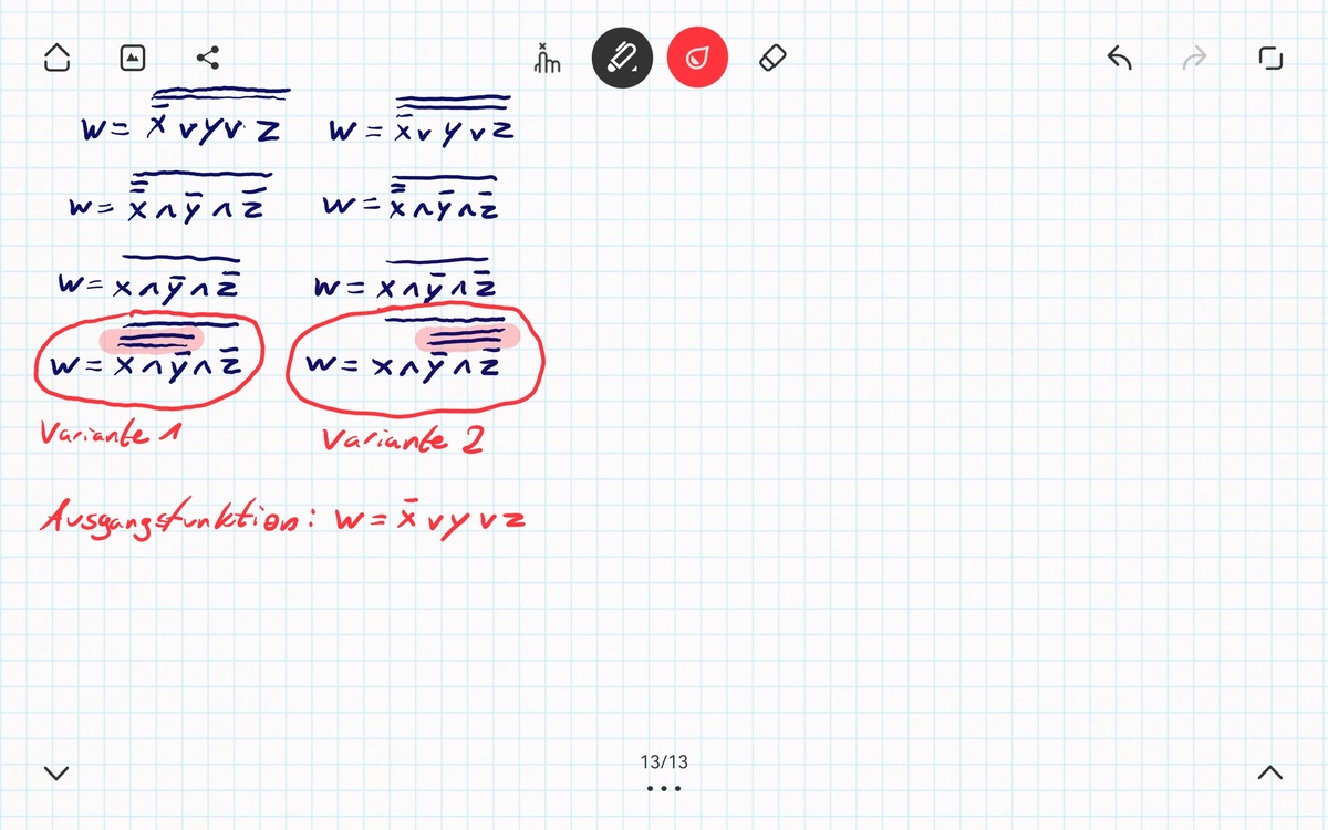

Guten Tag zusammen,
ich habe hier eine Aufgabe bei der man den De Morgan anwenden soll und
dann eine Schaltfunktion nur mit Nands und  Negatoren Zeichnen soll.
So weit so gut. Habe das auch geschafft. Wie Ihr bei dem Screenshot
sehen könnt gibt es 2 "Varianten" die Nands mit 2 Eingängen
darzustellen.
Was ist der Unterschied zwischen beiden Varianten? Gibt es eine Regel
welche der beiden Varianten angewendet werden muss?

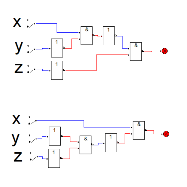

Ich habe beide Funktionen mal in einen Digitalsimulator (Screenshot 2).
Wenn man die Eingänge verändert kommt bei beiden der gleiche Ausgang
raus.
Ich stehe hier gerade irgendwie auf dem Schlauch. Wären beide
Schaltungen richtig?

Gast #7242308
Der Unterschied ist einzig, wenn man einmal von der Invertierung des
x-Eingangs absieht, dass du die Benennung der Eingänge x und z
vertauscht hast. Den Signalen ist es egal, wie der Eingang auf dem
Papier heißt.
