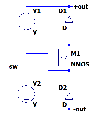

ich kämpfe hier gerade an einer Schaltung, für die mir noch eine
zündende Idee fehlt.
Folgende Aufgabenstellung: mein Steuergerät hat zwei Spannungsquellen
(max. 24V Gleichspannung) als Eingang. Abhängig von einer internen
Steuerung sollen diese beiden Spannungsquellen einmal in Reihe und
einmal parallel auf einen Ausgang geschaltet werden. Default (also z.B.
wenn die Steuerlogik gerade nicht arbeitet) ist die Parallelschaltung.
Die Steuerung und die Logik, wann parallel und wann seriell zu betreiben
ist, ist nicht das Problem, das wird über einen Mikrocontroller gemacht.
Woran ich gerade hänge: wie kann ich das Reihen-/Parallelschalten
möglichst effizient gestalten, ohne dass dabei permanent ein großer
(oder überhaupt) ein Ruhestrom gezogen wird? Mir würde jetzt nur eine
wilde Relaiskonstruktion mit vielen Kontakten einfallen, aber so ein
Relais zieht schließlich auch einiges an Strom, insbesondere da der
Schaltstrom bei minimum 5A liegen sollte und damit entsprechend dickere
Kontakte zu bewegen sind.
Hat jemand eine Idee, wie sowas möglichst stromarm zu realisieren ist?
Danke :-)

Gast #7243783
Ein Stromstoßrelais mit zwei Umschaltkontakten tut den Job, siehe Bild.
#7244086
So isses. Nennt sich '2-poliger Wechsler' oder kurz '2xUM'
Zum Schalten genügt somit ein kurzer Stromimpuls.
Noch besser geeignet erscheint mir ein bistabiles Relais. Beispiel:
https://de.rs-online.com/web/p/elektrische-relais/0515628
Zum Beispiel eins mit 2 Spulen, für 'SET' und 'RESET'.
Damit kann man gezielt eine gewünschte Schaltstellung ansteuern,
unabhängig vom vorherigen Zustand.
Allerdings wird ein bistabiles Relais beim Ausfall der
Versorgungsspannung seinen aktuellen Schaltzustand beibehalten, während
ein normales (monostabiles) Relais bei Spannungsausfall in die Ruhelage
zurückspringt; das wäre nach Forderung des TO die Parallelschaltung.
