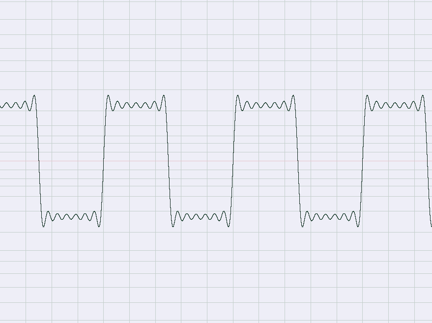

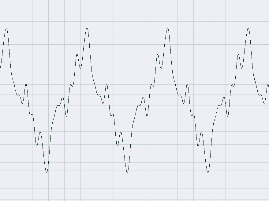

Mach mal einen Versuch mit einer DAW-Software. Generiere mehrfach drei
oder fünf Oberwellen eines Sinussignals mit unterschiedlichem Delay und
hänge die aneinander. Wenn zwischen den Schnipseln eine Pause ist, wirst
du keinen Klangunterschied wahrnehmen.
Die beiden Screenshots entstanden durch Sinussynthese eines Rechtecks
bis zur 13. Oberwelle. Beim zweiten wurden einfach die Oberwellen
unterschiedlich in der Phase geschoben; beim Anhören gibt es keinen
Unterschied.

von HildeK (Gast)
Heinz St. schrieb:
> mir fehlte hier der Anwendungsfall...
Wo es Probleme gibt wurde schon genannt: Wenn du die beiden Bilder
vergleichst, dann wäre das zweite als Datensignal problematisch.

> Die beiden Screenshots von "HildeK vom 06.11.2022 09:18" entstanden durch
> Unterschied.
Für Audio mag der Einfluss der Gruppenlaufzeit klein sein.
Nicht so bei Videosignalen.
Die beiden Bilder der Signale, siehe den Thread, sehen am Bildschirm
ganz anders aus.
