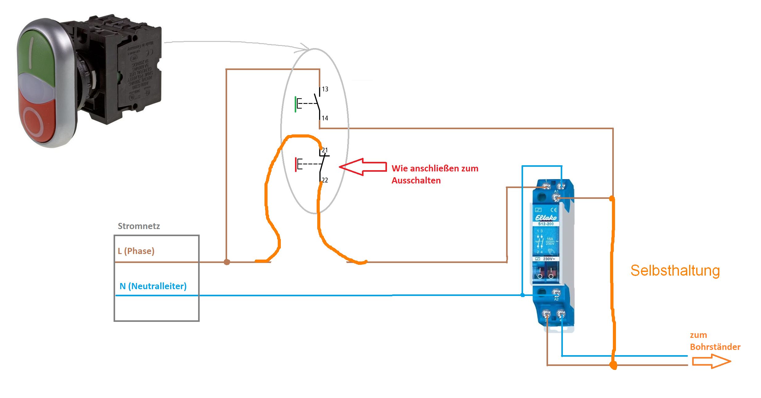

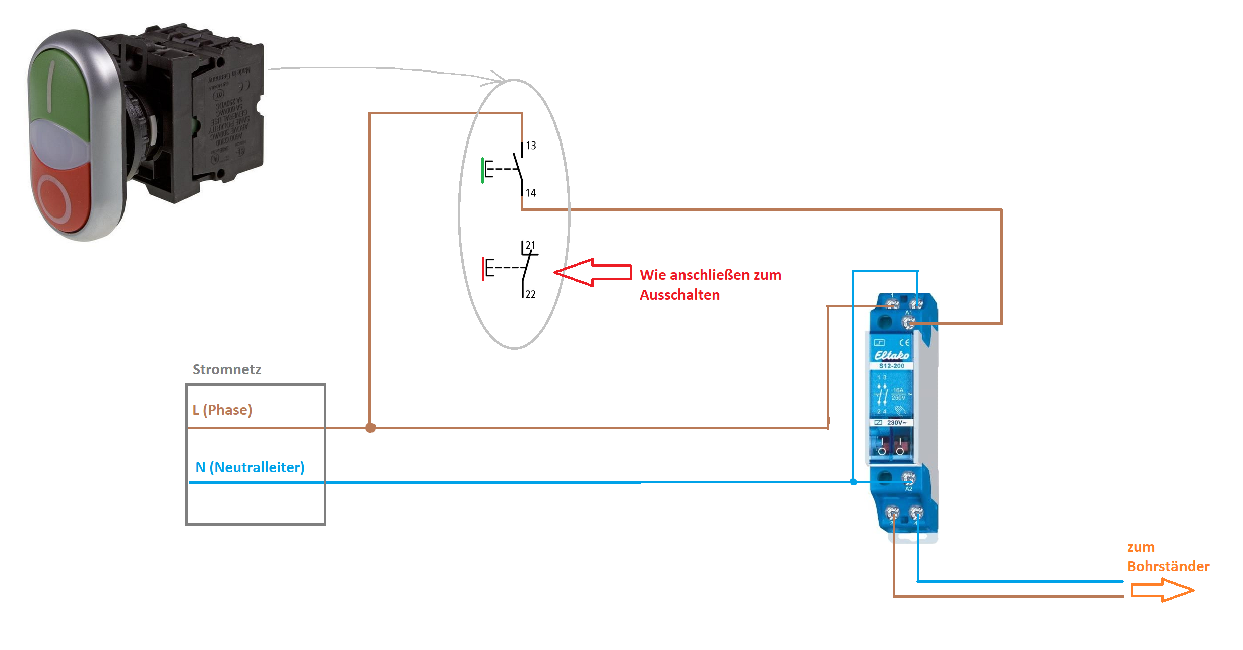

Hi zusammen,
ich bin schon seit Tagen am Grübeln wie ich eine Schaltung für meinen
Bohrständer aufbauen muss. Ich möchte also nichts anderes als eine
Steckdose über zwei Taster ein- und ausschalten können. Ich weiß das
geht auch mit Wippschaltern und fertigen Spielereien von Aliexpress, ich
möchte es aber gerne so umsetzen und hoffe ihr könnt mir dabei helfen.
Folgenden Wunsch habe ich also:
- Verwendung von zwei Tastern, jeweils einer zum Ein-/Ausschalten
- Trennung von Phase und Neutralleiter zur Schonung der Maschine
- ich möchte mit dem grünen Schalter ausschließlich einschalten können
und mit dem roten Schalter ausschließlich ausschalten
Nach etwas googeln wurde ich zwar fündig zu Tasterschaltungen, aber
nicht zur meiner zweipoligen Umsetzung. Ich finde immer nur Sachen zu
Motorschützen, aber das wäre wohl noch mehr overkill. Könnt ihr mir
sagen was ich falsch mache bzw. anhand meiner Skizze sagen welche
Verbindungen fehlen damit ich meine Wunschkonfiguration bzw. Funktion
erreichen kann?
Wenn ich das so umsetze wie im Bild, kann ich mit dem grünen Schalter
ein- und ausschalten, aber der rote ist arbeitslos und das möchte ich ja
ändern. Ich stehe da aber irgendwie auf dem Schlauch und komme nicht
weiter.
Oder bin ich mit dem Stromstoßrelais völlig auf dem Holzweg und brauche
ein ganz anderes Bauteil zur Umsetzung meiner Vorstellung?
Anbei ein Schaubild, oder das im Anhang:
https://abload.de/img/maschinenschalter_tash4dah.png

Gast #7242842
ich sehe keine Möglichkeit, die gewünschte Funktion mit einem
Stromstoßschalter und dem vorhandenen Taster (ein Schließer, 1 Öffner)
zu realisieren.
Daher der Link auf die Selbsthaltung mittels eines Schützes mit einem
Hilfskontakt.
Gruß Otto

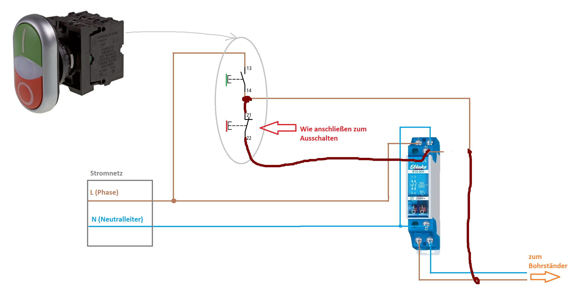

Gast #7242863
Marc G. schrieb:
> Das s12-200 ist ein stromstossrelais ;-)
Danke! Dann ist es für die vom TO geplante Anwendung natürlich nicht zu
gebrauchen. Ich bin von einer ansatzweise sinnvollen Bauteilauswahl,
einem zweipoligen Installationsrelais ausgegangen. Und davon, daß auch
andere relevante Aspekte, Strombelastbarkeit, Nennspannung angemessen
berücksichtigt wurden.
Da diesbezüglich offensichtlich noch Defizite bestehen, rate ich jetzt
final von weiteren Basteleien an 230V Netzspannung ab.
Die oben von mir modifizierten Pläne sind mit einem Stromstossrelais
selbstverständlich nicht verwendbar.
#7242933
Maschinenschalter haben immer einen extra Kontaktsatz für die Spule,
damit sicher abgeschaltet wird. Und damit nicht nach einem kurzen Druck
auf den Aus-Taster die restliche Rotationsenergie im Motor den Schütz
wieder anziehen lässt. Es braucht mindestens 3 Schließer im Schütz.

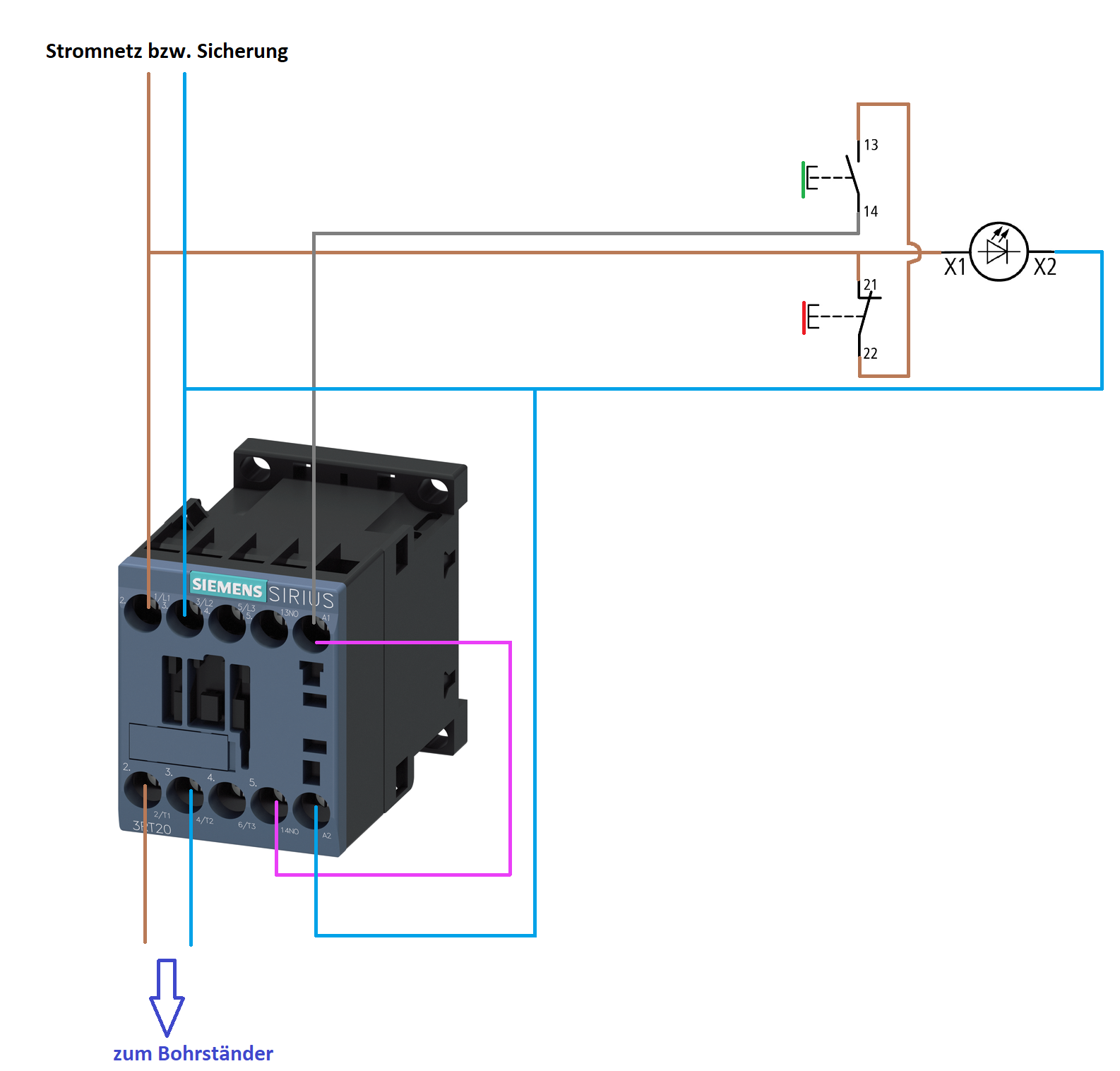

OP #7243397
"Selbstverständlich" .... xD auf so einen Kommentar habe ich gewartet,
Klassiker in jedem Thread bei dem es um 230 V geht. Ich weiß du meinst
es nur gut, aber wenn ich viel Ahnung hätte würde ich hier nicht fragen.
Hätte ich in meinem Leben auf die ganzen Vernunftsstimmen gehört, würde
ich heute wahrscheinlich immer noch Sandburgen bauen. ;-) Was die
Spannung und Strombelastbarkeit angeht, erfüllt das Eltako übrigens
meine Anforderungen, aber mit meiner Schaltungsvorstellung war ich auf
dem Holzweg.
Otto schrieb:
> Hallo,
> zu realisieren.
> Hilfskontakt.
> Gruß Otto
Vielen Dank für dein Feedback, die Seite hatte ich auch schon gefunden,
aber wollte versuchen eine andere, evtl. elegantere Lösung zu finden.
> Spule,
Ich danke dir, dann komme ich wohl nicht um ein Schütz herum, ist für
mich auch Neuland, habe inzwischen aber schon einiges dazugelernt. =)
Ich habe die Schaltung also für ein Schütz angepasst und angehängt,
könnte das bitte jemand checken? Alles korrekt?
