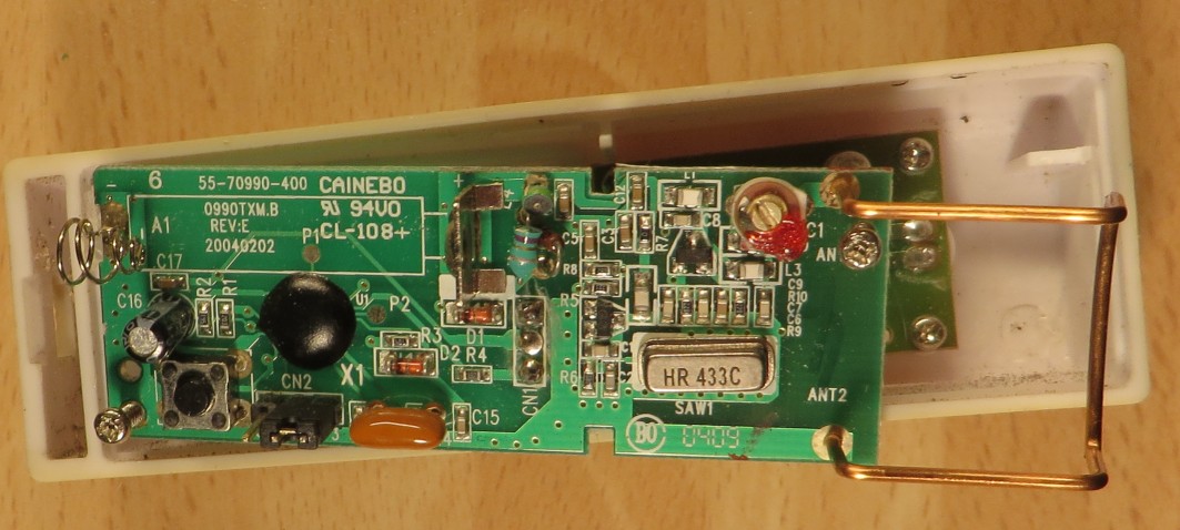

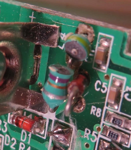

Hallo! Der Geber (Taster) unserer Funkklingel hat die Arbeit
eingestellt. Sehr erstaunt war ich, als ich mir den Funktaster genauer
angeschaut habe. Anscheinend ist die Induktivität L4 "zerbrochen". Wie
das passieren konnte? Keine Ahnung... entweder ist die mal jemand
runtergefallen oder beim einsetzen hat sich die Induktivität (war wohl
stehend eingebaut), verkanntet. Ich sehe als Farbkodierung Gelb Violett
Gold Silber, also 4,7 µH mit 10% Toleranz. Ich nehme an, die ist
eingebaut, um mögliche HF des 433 MHz Sender vom uC abzuhalten. Da
dürfte wohl z.B.
https://www.pollin.de/p/drosselspule-smcc-axial-4-7-h-820-ma-250253 oder
https://www.reichelt.de/festinduktivitaet-axial-micc-ferrit-4-7--l-micc-4-7--p86425.html?CCOUNTRY=445&LANGUAGE=de&trstct=pos_0&nbc=1&&r=1
passen. Liege ich richtig?

Ich würde mal behaupten, der Schaden an L4 ist durch mechanische
Probleme beim Öffnen entstanden. Die Induktivität stand mal senkrecht.
Das schafft man nur, in dem man da einen Schraubendreher ins Gehäuse
rammt. Bevor sowas beim Runterfallen derart verbiegt, zerschmettert man
das Plastikgehäuse in viele kleine Einzelteile.

Eher nicht. Man braucht schlicht keinen Schraubendreher um das Gehäuse
zu öffnen. Der Rückteil ist mit der Hauswand verschraubt, es reicht aus,
etwas am Gehäuse zu rütteln um das Gehäuse vom Rückteil zu lösen. Aber
evtl. habe ich den Schalter bei der Montage falsch angesetzt und habe so
die Spule beschädigt. Bin mir jetzt unsicher, ob ich's nach der
"Montage" (ist ja nur ein hindrücken und einrasten lassen) nochmal
getestet habe. Man muss anmerken, dass die Funkklingel ca. 10 Jahre alt
ist und ich ca. jedes Jahr mal die Batterie wechseln muss.

hm, ist denn so eine dicke SPule wirklich "frequenz-bestimmendes
Bauteil" des HF-Bereichs? oder dient die nur der Entstörung der
Spannungsversorgung o.ä?
die Spule hat 4,7 µH, 5% . Die wird einen Widerstands-Wert von ein paar
(-zig) Milli-Ohm haben, also ist der ohmsche Wert vernachlässigbar.
Da die Spule komplett durch ist, ist sie hochohmig. Ich würde
versuchsweise einfach mal die Spule brücken mit einem Drähtchen und
schauen was passiert.
Zur Not schlachtest du dir eine aus aus einem alten Powerpack raus.

Also, heute kam die Spule an. Eingelötet, läuft wieder! Inzwischen ist
auch klar, dass ich selbst beim letzten Batteriewechsel die Spule
zerstört habe. Neben der Spule ist der Batteriehalter (A23, 12 V). Beim
Einsetzen schiebt sich ein Kunststoff Halter von der Rückseite zwischen
Batteriehalter und Drossel. Da war ich wohl zu ungestüm und habe
anschließend auch nicht getestet. Naja, geht wieder.

Nein, war sicher nur entstören. Die Drossel sitzt ja direkt am
Batteriehalter. Schaltungstechnisch gehen die 12V vom Pluspol der
Batterie durch eine Diode und dann gleich via Drossel in den IC (Blob).
