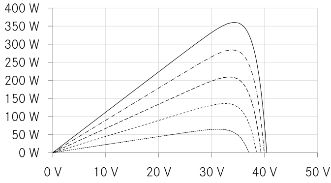

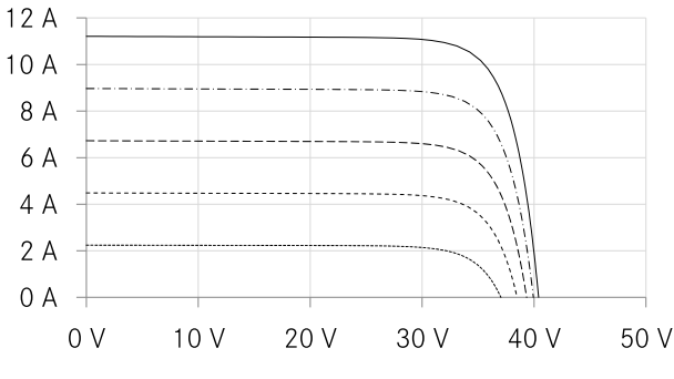

Keineswegs befürworte ich komplizierte oder gar unnötige Technik, oder
einen Wechselrichter.
Offensichtlich fehlt dir das Verständnis für das technische Problem.
Anbei siehst du das U-I-Kennlinienfeld eines PV-Moduls. Maximalen Ertrag
bringt das Modul, wenn man genau den Punkt der Kurve nutzt, beim dem das
Produkt U * I maximal ist. Die zweite Grafik, das UP-Diagramm, zeigt
diese diese Leistung in Abhängigkeit der Spannung. Das Maximum nennt man
den Maximum Power Point (MPP).
Ein einfacher Heizstab ist ein ohmscher Widerstand. Die U-I-Kennlinie
ist eine Ursprungsgerade. Mit Glück schneiden sich beide Kennlinien im
MPP, dann hat man die maximal mögliche Heizleistung.
Leider ist nicht immer gleich Wetter, die Diagramme zeigen die
Beleuchtungsstärken 200, 400, 600, 800 und 1000 W/m². Wie man leicht
sieht wird ein Heizstab mit fixem Widerstand den MPP in den allermeisten
Fällen meilenweit verfehlen.
Den Heizstab-Widerstand kann man sich auch nur in Grenzen aussuchen. Ich
gehe davon aus, dass mindestens 70% des möglichen PV-Jahresertrags
ungenutzt bleiben.
Man braucht also eine Schaltung, die eine Leistungsanpassung macht.
PWM reicht nicht, denn damit kann man nur schnell zwischen einem
schlechten Betriebspunkt und "Aus" wechseln.
Diese Schaltung heißt MPP-Tracker, sie sucht und hält den MPP,
unabhängig vom Wetter und der Spannung des Verbrauchers.
Schaltungstechnisch ist das ein Schaltregler. Ein Boost-Regler bietet
sich an, weil er einen niedrigen Eingangsstromripple hat, der den
Wirkungsgrad verschlechtern würde (weil man den MPP verlässt).
von Max M. (Gast)
Ist mit völlig klar was MPPT ist und das es keine 30% im Idealfall
bringt.
Aber ein Teil davon geht durch die Wandlungsverluste des WR ja gleich
wieder flöten und der Rest muss mit der verringerten Lebensdauer des WR
verrechnet werden.
Tilo R. schrieb:
> Wie man leicht
Schon völlig klar.
Redet ja keiner davon den Heizstab stumpf einzuschalten.
Ich sprach von PWM und die kann man ja auf dem MPP betreiben.
