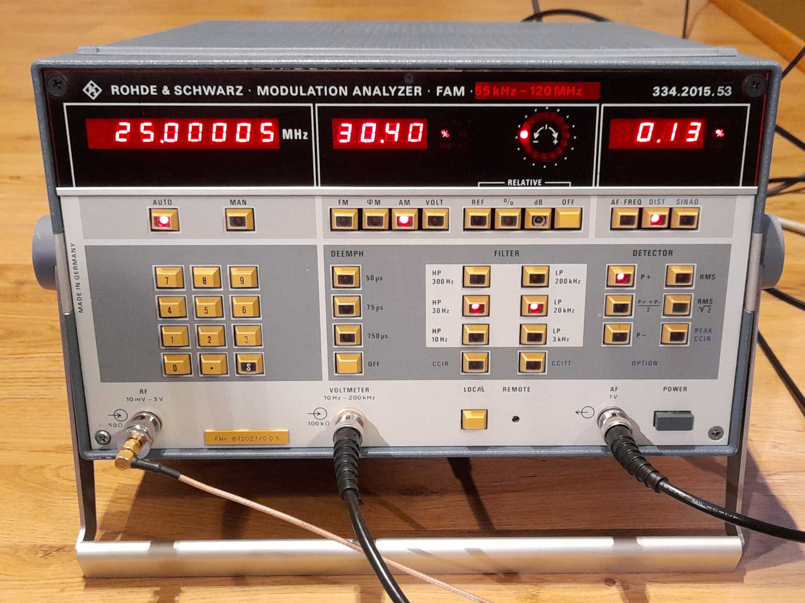

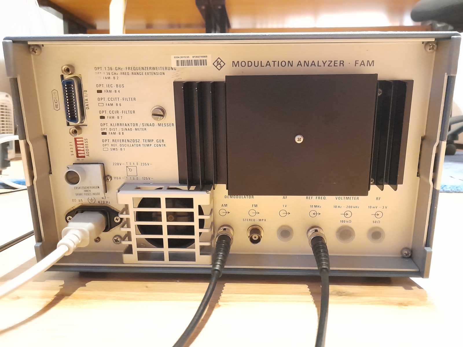

Ich habe ein Modulationsmeter Rohde & Schwarz FAM abzugeben. Es ist die
ältere Version BN 334.2015.53, mit Frequenzbereich von 55 kHz bis 120
MHz. Es sind die Optionen B4 (IEC-Bus), B7 (CCIR-Bewertungsfilter) und
B8 (Klirrfaktor- und SINAD-Meter) eingebaut.
Das Gerät ist in alterstypischem Zustand mit den üblichen
Gebrauchsspuren. Die Tastenkappen sind stark vergilbt und z.T. etwas
eingerissen, was die Funktion aber nicht beeinträchtigt.
Ich habe die wichtigsten Punkte des Performance-Tests lt. Manual
abgeklappert. Im wesentlichen liegt das Gerät in der Spezifikation,
allerdings schielt der AM-Demodulator etwas und müsste mal nachgeglichen
werden.

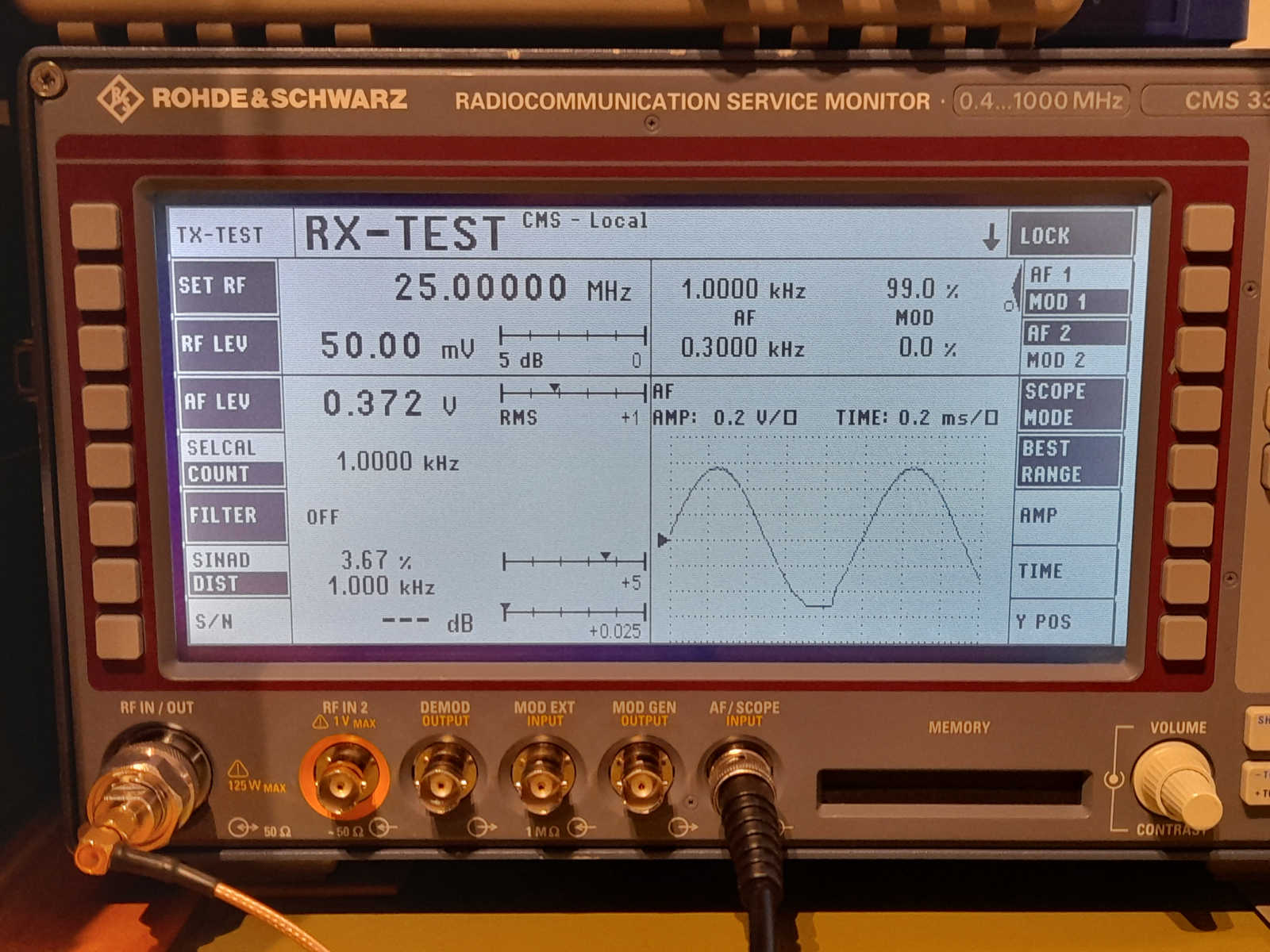

Weitere Beanstandung: Der Pegel am AM-Ausgang auf der Rückseite ist zu
klein und bei hohen Modulationsgraden ist das Ausgangssignal etwas
verzerrt. Siehe das Bild fam_am-output-at-99pc-am.jpg; nominell müsste
der Pegel für ca. 100% Modulationsgrad größer 1 Veff sein. Da ist
womöglich der Ausgangstreiber nicht in Ordnung. Ist mir nie aufgefallen,
als ich das Gerät noch in Verwendung hatte. Ein Teil der Verzerrung
kommt allerdings aus dem CMS, denn der eingebaute Generator ist für so
hohe Modulationsgrade nicht spezifiziert (nur bis 90%); mit einem
richtigen Signalgenerator ist die Verzerrung geringer. Trotzdem habe ich
den Eindruck, dass der Ausgang nicht in Ordnung ist, da bei Belastung
die Verzerrung größer wird. Müsste man sich genauer anschauen,
Schaltpläne von dem Gerät sind zu bekommen.
