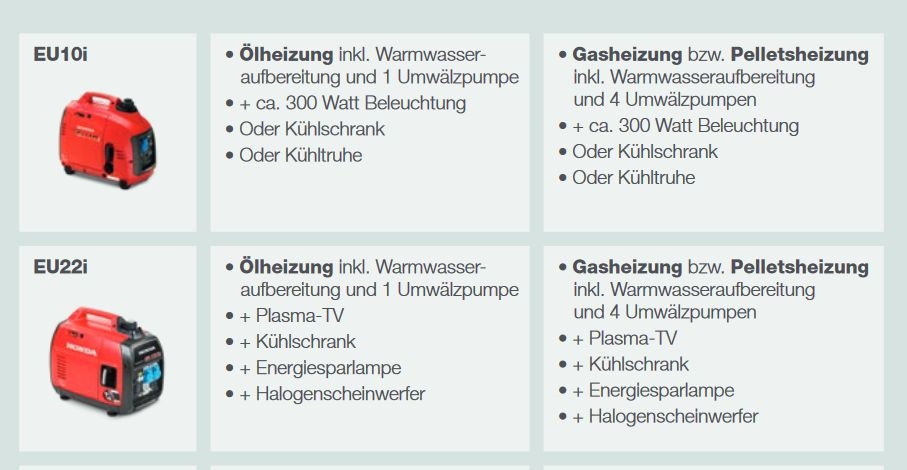

von Hans B. (Gast)
Als Orientierung sind vielleicht die Infos von Honda hilfreich. (siehe
beiliegendes Bild)
Im Handbuch (zum EU22i) sind auch Hinweise zum Betrieb mehrerer Geräte
enthalten.

Selbst von den Honda tauchen immer wieder welche mit defektem Inverter
z.B. bei den Kleinanzeigen auf. Sie hätten in der Anleitung besser
schreiben sollen, was die Inverter nicht mögen.
Ich vermute starke Lastwechsel bei induktiver Grundlast. Oder
Schweißgeräte.
Von Güde, Einhell und dergleichen billigen Baumarktschrott würde ich
sowieso Abstand nehmen. Die halten keinen Dauerlauf aus.
> beiliegendes Bild)
Ja, wenn der Honda nicht 1000 Euro kosten würde, hätte ich den damals
gekauft...ist denn in allen Invertern mehr oder weniger die selbe
Elektronik drin und ist der Honda nur wegen des besseren Motors besser,
so dass der Güde das auch schaffen sollte, sofern der Motor durchhält?
Wenn derzeit keine Hondas lieferbar sind?
Unter 2kW würde ich heute kein Aggregat kaufen, da Verbraucher mit
Motoren hohen Anlaufstrom haben.
