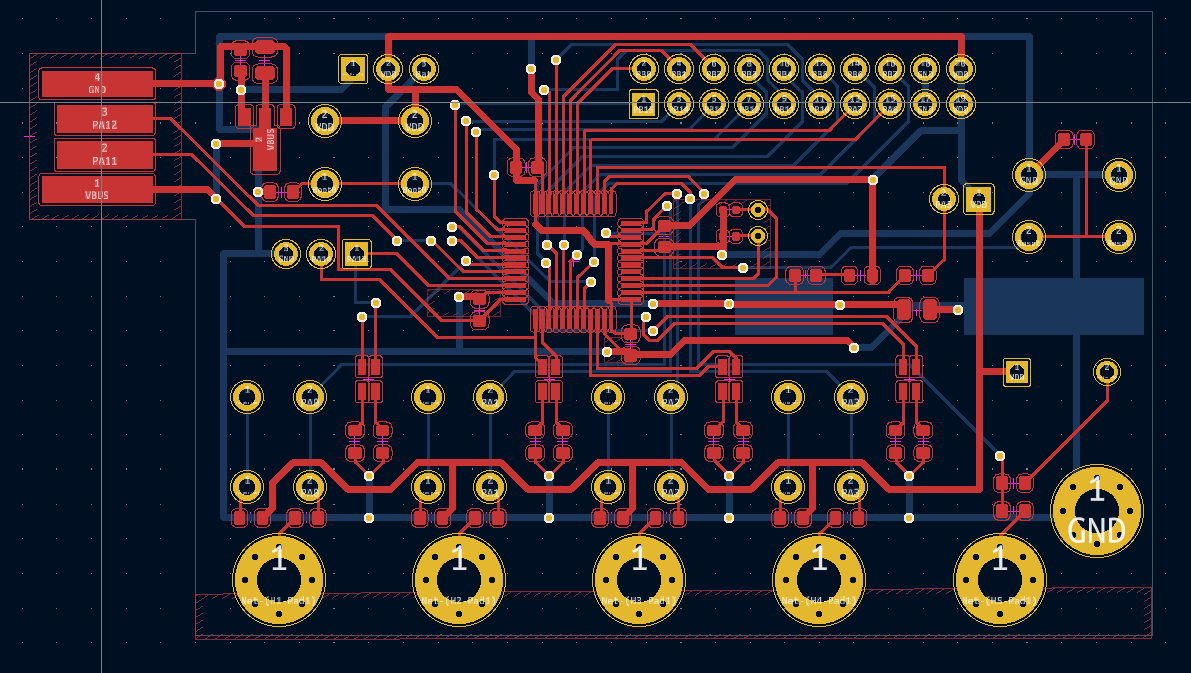

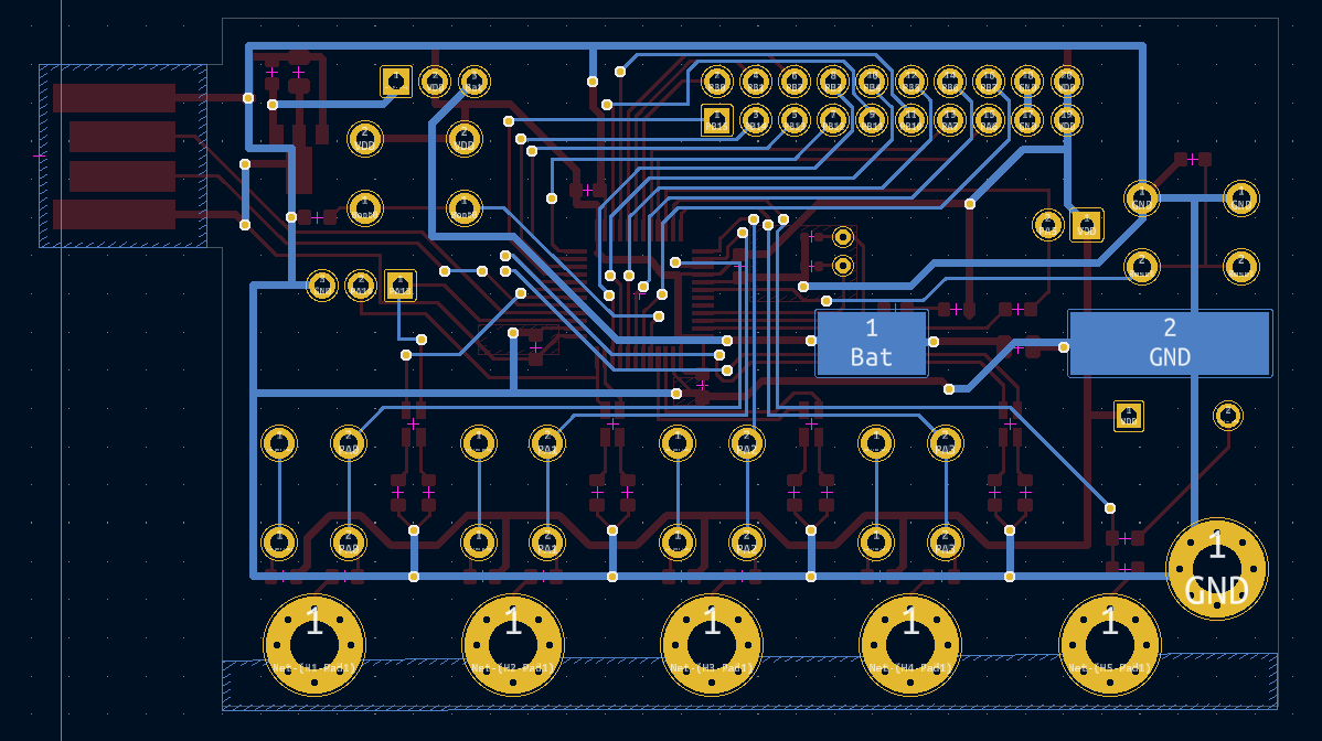

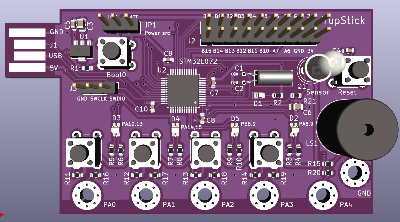

Als alter Hase hatte man mir eingetrichtert, dass sich auf Platinen
alles in Bruchteilen von Zoll abspielt, also 2.54mm, 1.27mm, 0.64mm, ...
Nun habe ich damit meine erste Platine gestaltet, um den Umgang mit
KiCad zu üben/lernen und sehe Optimierungsbedarf. Weil nämlich das IC in
der Mitte alle Pins im 0,5mm Raster hat. Und auch sonst scheinen SMD
Bauteile nicht viel vom Zoll zu halten. Die Platine funktioniert, aber
man sieht ihr schon an der Ästhetik an, dass sie von einem Anfänger
kommt. Ich habe ungleichmäßige Abstände zwischen den Leiterbahnen und
sie sieht aus, als hätte jemand die Bauteile mit der Gießkanne verteilt.
Deswegen habe ich jetzt mal alles am 0,5mm Raster, teilweise auch 0,25mm
ausgerichtet. Sieht viel besser aus, obwohl einige THT Bauteile nicht in
das Raster passen. Das war eine recht mühsame Aktion.
Wie machen das die Profis, welches Raster benutzen sie hauptsächlich und
warum?

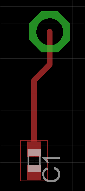

von Falk B. (falk)
Ist das der gleiche, alte Hase, der im Pfeffer liegt?
Die Aussage ist allgemein schlicht falsch. Wenn man nur DIL-ICs und 0,1
Zoll Steckverbinder nutzt, mag das so sein. Bei allem, was deutlich
moderner ist, schon nicht mehr. Bestenfalls SOIC ist mit 0,05 Zoll
Raster noch imperial.

Im Eagle ist das einfach, man knickt vom IC auf das aktuelle Raster ab
und geht dann weiter.

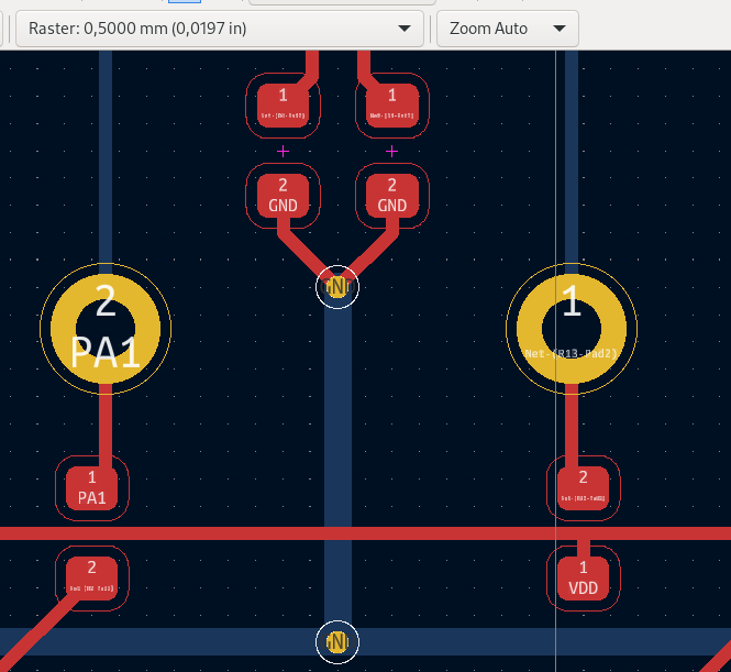

von Stefan F. (Gast)
Georg schrieb:
> Bei einem heutigen CAD-System ist das auch kein Problem.
Wenn ich z.B. eine Stiftleiste 5mm von der linken Platinenkante entfernt
platziere und dann für die Leiterbahnen auf 1,27mm umschalte, passt das
Raster nicht zu den Pins.
> wenn man von einem Pad im "falschen" Raster wegroutet, sorgt die
> Beschränkung auf 45-Grad-Routen dafür, dass das gerade geschieht.
Ja das hilft, führt aber manchmal dazu, dass die diagonalen Leiterbahnen
einen ungleichmäßigen Abstand zueinander haben.
von Uwe B. (uwebre)
Ich setze dann den Rasterursprung auf einen der Pins.
Uwe

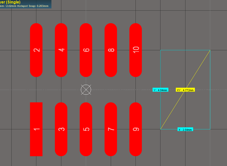

von Falk B. (falk)
Anbei dein imperialer Steckverbinder auf metrischem 1mm Raster, der dann
wieder auf 50mil Raster angeschlossen wird. Die Anschlüsse der oberen
Reihe kann man direkt auf Raster springen lassen. Bei der unteren Reihe
hab ich auf 5mil runter geschaltet und die Durchführung mittig zwischen
den Pins platziert, dann wieder auf 50mil und aufs Raster springen. Die
Durchführungen sind nicht perfekt mittig, aber ausreichend genau.

Falk B. schrieb:
Genau solchen Versatz finde ich hässlich.

von Falk B. (falk)
Stefan F. schrieb:
Was ist daran häßlich? Alles gleichmäßig und saubere 45° Winkel.

von Christian M. (christian_m280)
Stefan F. schrieb:
> Falk B. schrieb:
Ich mach da zwischen den Pins von Wannenstecker die Leiterbahnbreite auf
0.4mm, dann wird's schön zentriert.
Gruss Chregu

von Uwe B. (uwebre)
Stefan F. schrieb:
> Falk B. schrieb:
Raster auf zöllig, Rasterursprung auf einen der Steckerpads setzen dann
kommt man sauber mittig zwischen den Pads heraus.

von Falk B. (falk)
Uwe B. schrieb:
>> Falk B. schrieb:
Das kann Eagle nicht, man kann das Raster nicht mit einem Offset
verschieben.
Max M. schrieb:
> Gridless bedeutet nur das ich beschränke und nicht das Raster.
> Versuch mal mit Grid zwischen einem 0603 eine Leiterbahn
> durchzuquetschen.
Geht doch!
Das war mit 0,5mm Raster in KiCad.
Falk B. schrieb:
> Ein Bild sagt mehr als 1000 Worte.
Siehe das obige Bild in Beitrag
Stefan F. schrieb:
Die beiden gelben Löcher sind für THT Bauteile, die nicht in das
metrische Raster passen. In dem Fall konnte ich die senkrechten
Leiterbahnen außerhalb des Rasters legen, ohne dass es schlecht
aussieht. Aber wenn direkt daneben eine Gruppe Leiterbahnen im Raster
verlaufen, dann sieht das doof aus.

von Falk B. (falk)
Kann man PROBLEMLOS "schön machen" Siehe Anhang.
Dann hat man halt wieder den Versatz, an dem sich mein innerer Monk
stört.

von Falk B. (falk)
> stört.
Dann hast du eine Neurose und leidest an Pedanterie.
https://de.wikipedia.org/wiki/Pedant
Für diejenigen die wie ich gerne Bilder gucken. Das ist meine erste
Platine. Im Groben und Ganzen bin ich damit jetzt zufrieden. Habe die
meisten Sachen im metrischen Raster ausgerichtet.
Danke für eure viele Meinungen und Ratschläge.
von Falk B. (falk)
> Platine.
Sieht erstmal vollkommen OK aus.

von Bernd G. (Gast)
Max M. schrieb:
> 0.1mm
So isses. Placen von Bauteilen und Vias im 0,1-mm-Raster.
Orientierungsraster
auf 2 mm (gute Übersicht). Ansonsten alles hartmetrisch.
Routen Push and Shove, off grid. Mentor PADS.

auch viel mit der Koordinateneingabe.

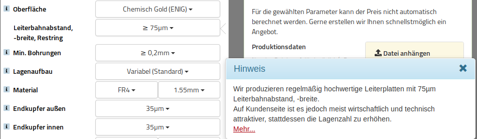

Die Zeiten sind schon lange vorbei. Heute hat das eine Bauteil 1,27 mm,
ein oller Pinheader 2,54, die ICs 0,8, 0,65, 0,5 – selbst 0,4 gibt es
inzwischen.
Das Universalraster gibt es nicht, und eigentlich ist das gut so. Die
CAE-Tools finden ihren Weg zum Pad unabhängig vom Raster, und die
letztlich limitierende Einheit ist durch die DRC-Anforderungen des
Fertigers vorgegeben. Da sind wir inzwischen schon bei 100 µm angekommen
(noch nicht bei den chinesischen, aber bspw. bei Aisler) – Faktor nur
noch ca. 5 im Vergleich zu den ersten TTL-ICs.
Deine Platinen sehen so weit gut aus, nur eins: wenn du GND auffüllst,
mach's auf beiden Seiten, und sieh dann zu, dass du keine Antennen
baust. Oberhalb von D3 beispielsweise hast du zwei "Zungen" rausgucken,
setz an der Stelle zwei Vias und sieh zu, dass auf der Unterseite eine
Verbindung entsteht. Auf diese Weise bekommst du ein großflächig
vermaschtes GND, und durch das Vermaschen heben sich die Felder und
damit die Induktivitäten teilweise auf.
Aber so ein Fein-Tuning macht man natürlich erst am Ende, wenn man sich
sicher ist, dass man ansonsten nichts mehr schieben muss.
von Roland E. (roland0815)
Mach dir keinen zu großen Kopp ums Raster.
0,1mm ist aktuell eine gute Wahl, da es der kleinste gemeinsame Nenner
ser üblichen PCB-Fertiger ist.
Die zölligen Raster sterben langsam aus. Wenn man Bauteile kleiner
0805(zöllig) verwendet ist es heute schon fast irrelevant. Nahezu alle
Chipgehäuse sind inzwischen metrisch oder auch metrisch erhältlich. Nur
bei Steckern und THT-Gehäusen ist es noch vertreten. Aus geschichtlichen
Gründen halt...

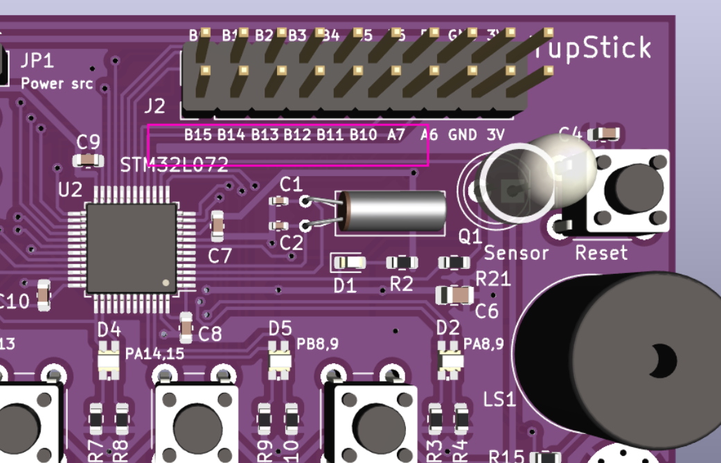

von Kai D. (Firma: CAD- und CAE-Konstruktion) (robokai)
Welches Prog / Renderer ist das bitte?
Siehe erster Beitrag: offenbar Kicad.
Wie meinst du das? Die Zuleitungen zu der LED gehen doch auf der
Unterseite weiter.
KiCad 6
> Wie meinst du das?
Dass du es irgendwie schaffen musst, auf der Gegenseite auch eine
Füllfläche zu haben und dort mit Vias die Zungen miteinander verbinden.
Ansonsten sind das Antennen.
Wenn du magst, kannst du gern die Board-Datei hier hinlegen, dann
versuche ich mal zu zeigen, wie ich das meine.
von Wolfgang (Gast)
SOIC stirbt aus?
Dann anscheinend so langsam, dass sich das noch nicht wirklich
rumgesprochen hat.
Ach du meinst die GND Flächen. Die Linke ist über den GND Stift von J3
mit der rückseitigen Massefläche verbunden. Die Rechte nicht. Ich habe
noch zwei Vias für beide Zungen eingefügt. Bei weiteren ähnlichen
Stellen schaue ich mal, was sich machen lässt... Ist es so gut
(angehängte Datei)?
Meinst du es ist besser, solche Zungen lieber weg zu lassen, wenn man
deren Ende nicht verbinden kann? Ich denke dabei speziell an die Zunge
oberhalb des Quarzes.
Ja.
Schau mal, ich habe wenige Leiterzüge geringfügig geschoben und noch
einige GND-Vias reingesetzt. Damit würde ich mich wohler fühlen. ;-)
Danke, das bestätigt dass ich dich richtig verstanden habe. Ich war auch
schon dabei ganz ähnliche Änderungen vorzunehmen.

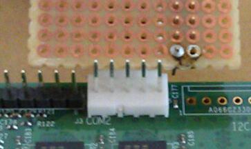

von Outraster (Gast)
J. S. schrieb:
> Was ohne oder versetztes Raster bei rauskommt sieht man an den
> Buchsenleisten vom Arduino Uno.
Aber hier im Thread wird dauernd von Rastergrössen < .1" schwadroniert!
Also auch .05"
Falk B. schrieb:
> **VOLLTREFFER!**
Haben sie aber nicht erfunden, prior art gab es bereits schon länger
und haufenweise.
z.B. s. Foto

von Wühlhase (Gast)
Christian B. schrieb:
> Eher üblich ist das noch beim Erstellen der Bauteile.
Da macht das Herumrastern in Altium doch erst so richtig Freude. Wenn
ich die Pads platziere, stelle ich mir das Raster immer so ein (in
Altium kann man x- und y-Rasterung unabhängig frei einstellen, z.B.
x-Achse 1,27mm und y-Achse 0,5mm), daß die Pads bequem auf einem
Rasterpunkt landen.
Wenn ich dann Bestückungsdruck oder so herumziehe, arbeite ich
normalerweise mit 0,1x0,1mm, um genug Abstand abzuschätzen.
Und auch sonst habe ich da absolut keine Schmerzen, das Raster
vorteilhaft anzupassen. Bei mir gehört das Rasterumstellen mit zu den
häufigsten Handgriffen.

Kann man bei einem LQFP 0,5mm noch eine Leiterbahn zwischen zwei Pads
hindurch mogeln? Die Regeln von KiCad erlauben das nicht, aber Regeln
kann man ändern. Wie sieht die Praxis aus?
> hindurch mogeln?
Das musst du deinen Fertiger fragen, nicht uns. ;-)
Aber mal Butter bei die Fische: selbst bei Aisler mit standardmäßig 100
µm kleinster Strukturbreite dürfte das nichts werden, denn du brauchst
für Leiterbahn und Abstände zu den Pads (100+100+100) µm. Damit würden
nur noch 200 µm für das Pad übrig bleiben.

von Max M. (Gast)
Die Regeln von Kicad erlauben was Du sagst das die Regeln sind.
Einzig die Fähigkeiten des PCB Herstellers und Deine Bereitschaft wie
viel Geld Du in die Hand nehmen willst begrenzen Dich.
