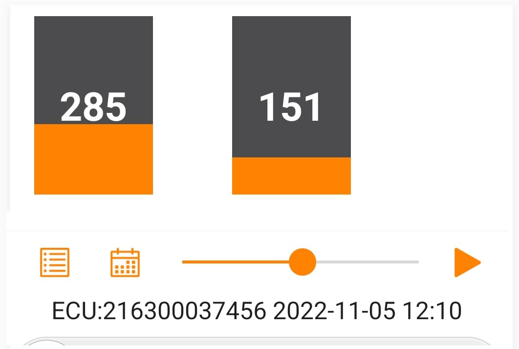

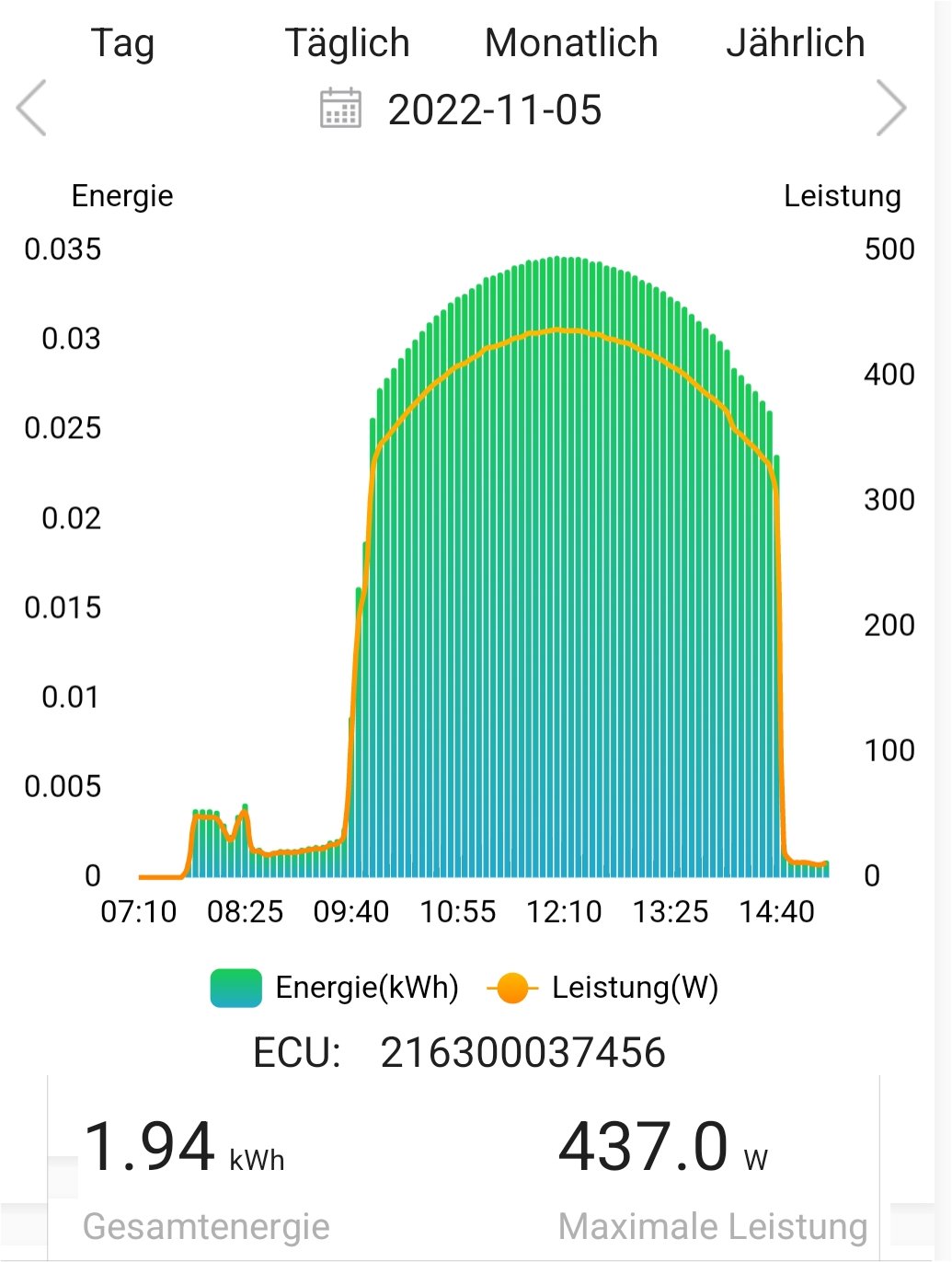

Ich besitze einen DS3-L, mit 6 Module a 120W, also 720W. Port 1
4x120W=480W, Port 2 2x120W=240W. Die Module sind gegen Süden mit 10grad
Ost ausgerichtet, Neigung 12grad. Ergebnis bei klarem Wetter maximal
440W, also nur 71,5%.

Sepp schrieb:
> Ergebnis bei klarem Wetter maximal 440W, also nur 71,5%.
Wieso nur? Für einen sonnigen Novembertag ist das doch gar nicht mal so
schlecht!
