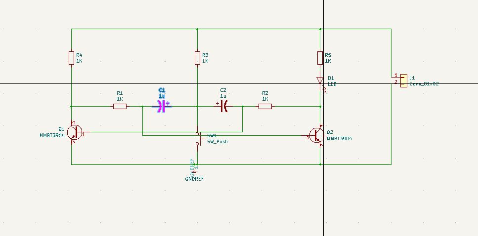

Testr schrieb:
> Hallo, ich habe folgenden Schaltplan mir überlegt....
Du meinst, du hast ihn mal plump irgendwoher kopiert,
und hoffst einfach mal, daß er auch 42V statt 5V aushält ?
> Stimmen die
> Bauteilwerte so wenn die Spannung 42V sind und es max 0.4A Strom fließen
> können
Du fragst ernsthaft, wie lang ein 40V Transistor an 42V überlebt ?
Welche 0.4A, durch die LED ? Keine Ahnung, du hast nicht geschrieben,
welche LED du nutzen willst.
Der MMBT3904 hält jedenfalls nur 200mA aus, also nein, die Schaltung
überlebt nicht.
Und er verträgt auch nicht -40V an der Basis wie sie in dieser Schaltung
beim Umschalten entstehen.
Also 3 x Nein.
Testr schrieb:
> Das Kreuz kommt vom Zeichen kann ignoriert werden....
Warum lässt du es in einem hochzuladenden Schaltplan nicht weg?
Das stört nur und nervt.
Testr schrieb:
> Stimmen die Bauteilwerte so wenn die Spannung 42V sind und es max 0.4A
> Strom fließen können
Wo sollen dort 0.4A fließen?
Die LED hat gar keine Chance, 0.4A zu bekommen.
