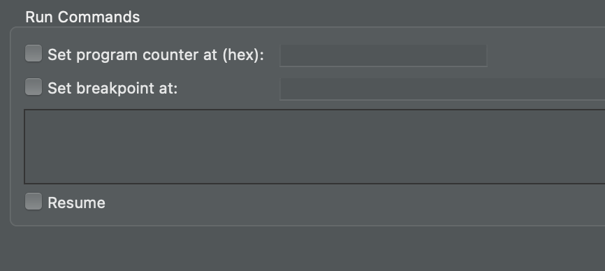

Noch eine Frage: wenn ich die Debug-Konfiguration starte, stoppt das
Programm in startup_stm32f103c8tx.s beim Label ResetHandler:
Warum? Ist das eine Eigenart der Debugprobe? Ich sehe keine Stelle, wo
explizit gesetzt ist, daß beim Einsprung angehalten werden soll.
von pegel (Gast)
Ich sehe da unter Startup die Möglichkeit.
von Christoph K. (chriskuku)
Da ist aber nichts gesetzt.

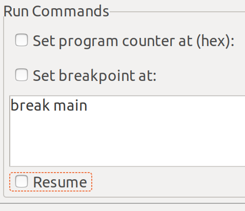

von pegel (Gast)
eben ;)
pegel schrieb:
> eben ;)
Ich wundere mich ja, daß das Programm anhält, ohne daß etwas gesetzt
ist.
von pegel (Gast)
Das ist die erste Label Möglichkeit.
Funktioniert bei ST-Link genau so.
Verstehe nicht ganz - "erste Label Möglichkeit"?
Wenn ich da "main" eintrage, passiert nichts. Programm stoppt nach dem
Start erst mal auf "Reset_Handler".
von pegel (Gast)
Dann weiß ich auch nicht.
Kann ich nicht prüfen.
Mit dem ST-Link funktioniert das so.
von pegel (Gast)
Dann muß vermutlich der Breakpoint an BMP gesendet werden.
von pegel (Gast)
Funktioniert das?
Resume bitte testen.

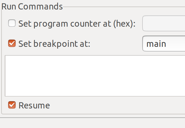

pegel schrieb:
> Funktioniert das?
Ja. Mit Resume. Es war so, daß nach dem Continue |> der nächste Stop in
main(), erstes Statement (HAL_Init()) war. Da war kein Breakpoint
eingestellt, aber der Zug hielt da.
Jetzt stoppt er nicht mehr im Reset_Handler, sondern direkt in main.
Es geht aber auch ohne das "break main", also Resume angehakt allein
reicht.
