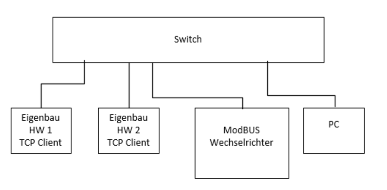

Ich habe mal ein Schema des Aufbaus angehängt.
Ich habe zwei "Eigenbau HW" -Geräte, einen Wechselrichter und einen PC.
Zum einen sollen die beiden EigenbauGeräte sich untereinander
Unterhalten und eines des Beiden soll an den PC Vorgabewerte senden. Der
PC sendet dann dieses Vorgabewert (oder eine Korrektur davon) an den
Wechselrichter.
Wenn ich das richtig verstehe müssen die EigenbauGeräte Clients sein und
der PC ein Server und Client (er soll ja aktiv etwas an den
Wechselrichter schicken und ggf. Daten abrufen). Der Wechselrichter
könnte ich mir als passives Server vorstellen.
Die Netzwerk Topologie spielt echt keine Rolle bei der Frage wer TCP
Server und wer TCP Client ist.
Bei MODBUS hast du eben ein Gerät welches sich über Modbus steuern lässt
oder Daten bereitstellt. Dieses Gerät ist der Server.
Da verbinden sich Clients und lesen und schreiben die Register auf dem
Server-Gerät.
