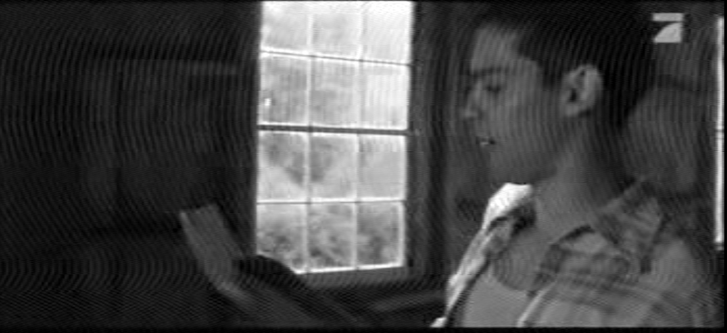

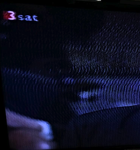

Es geht um einen Videorekorder, der seit kurzem durch seltsame
Bildfehler auffällt. Eigentlich konnte ich Fehler in VCRs meist selbst
beheben, aber der hier ist hartnäckig und auch im Service Manual,
welches ich verlinke, findet sich nichts konkretes dazu.
Ja, ich weiß, 95% werden jetzt sicher denken "der Typ ist zu blöd, nen
UHF-Kanal korrekt feinabzustimmen", dachte ich auch erst von mir ;)
Ich habe verschiedene Einstellungen des Modulators K31 - K39 sowie des
Fernsehers probiert, es hilft nichts. Wenn ich die Feineinstellung
anpasse, werden die Wellenlinien weniger, aber das Bild Schwarzweiss.
An der Aufnahme kann es nicht liegen, die läuft auf einem zweiten VCR
fehlerfrei.
Weiterhin seltsam ist, dass das Problem auch beim Modulator-Testbild
genauso aussieht, über Video-Out (Scart hat die Kiste nicht) ist es
sogar noch schlimmer. Also scheint der Modulator als Ursache
wegzufallen.
Irgendwelche HF streut dort ein oder was auch immer... Vielleicht hat
jemand einen Tipp für mich, das wäre nett.

Ist das nicht hochfrequent was da einstreut? Zeilenwechsel ist 15625 Hz,
ich zähle 44 von diesen Rippeln auf dem Bild, ist etwa 2/3 der
Bildbreite, also 66 Schwingungen pro Zeile, macht ziemlich genau 1 MHz?

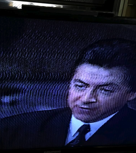

Da sich mittlerweile auch die Farbe verabschiedet hat, aber die
Wellenmuster noch da sind, hier mal ein Bild von der PC-TV Karte.
Da ist das Bild auch in der kompletten Breite, sorry die Fotos im
Eingangsposting hab ich mitm Handy vom Fernseher fotografiert.

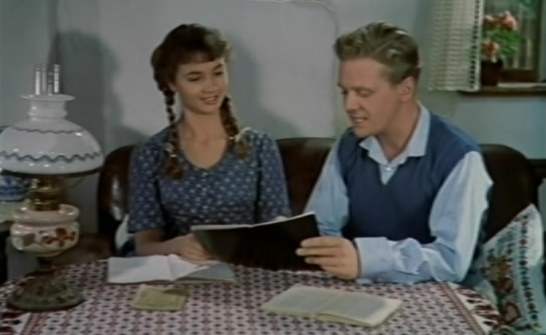

von VCL11 (nostalgiker)
Joachim B. schrieb:
> läuft gerade im BR3
Leider verpasst. Ich muss mich korrigieren, die Beta Aufnahme ist von
1987 und nicht 1979. Ab 1992 hab ich VHS genutzt. Von Youtube isses
nicht, ich hab nur den Screenshot der TV-Karte so ausgeschnitten. Der
Film ist 4:3.
Insiderwissen, was nicht mal Wikipedia hat: Der Film wurde erstmals am
25.01.1964 auf ZDF ausgestrahlt, auch in Schwarzweiss kann man sich
verlieben ;)
Grüße, Nostalgiker
