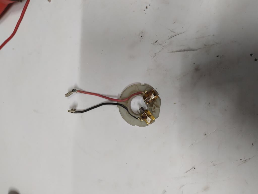

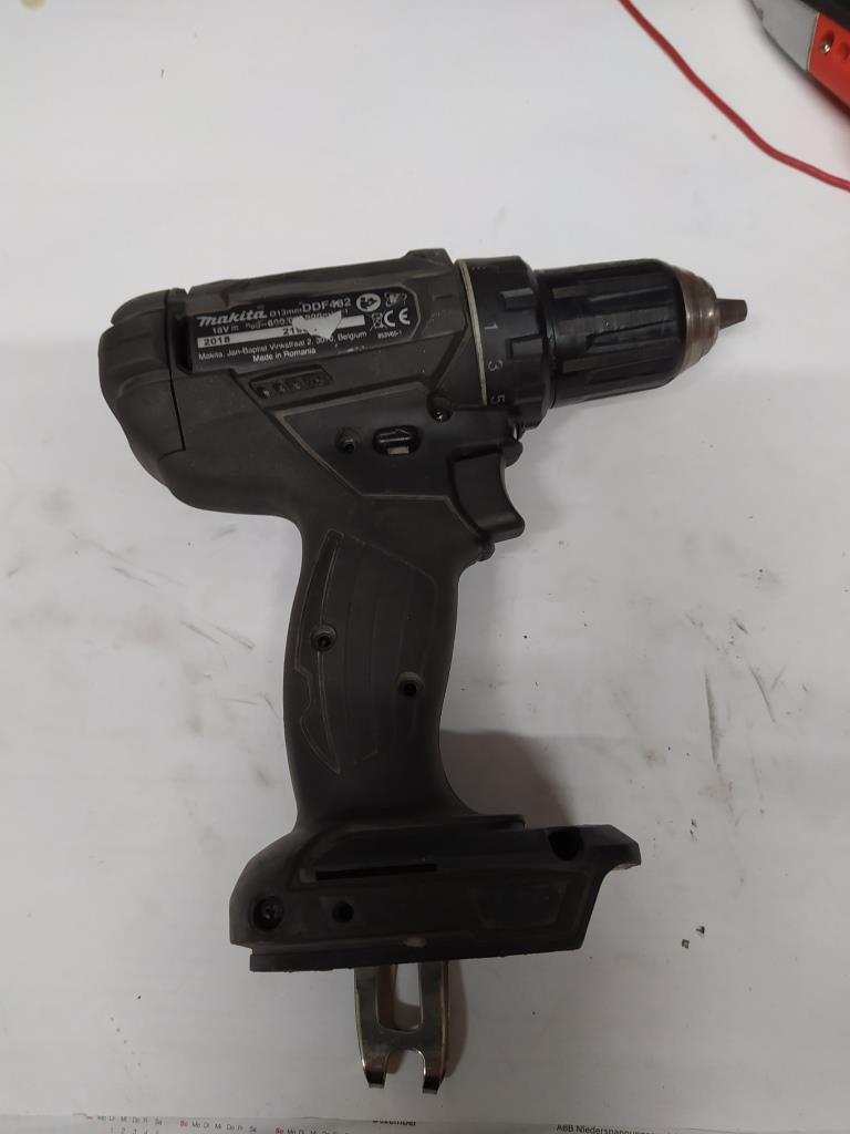

Hallo an die Spezialisten,
hab gerade eine Makita zur Reparatur, siehe Bilder.
Nun meine Frage, die 90 grad bei den Bürsten hab ich so noch nie
gesehen, ist das wegen der Vorzugsdrehrichtung bei dieser Maschine ?

Paßt vielleicht ein "Standardmotor"? Neuere Makitas scheinen aus den
gleichen Fabriken zu kommen, die auch andere beliefern. zumindest gibt
immer mal wieder Gleichteile.

(Firma: L-E-A) #7245001
Es handelt sich um einen vierpoligen Motor. Bei einer normalen
Schleifenwicklung bräuchte dieser auch vier Bürsten. Wird die Wicklung
jedoch als Wellenwicklung ausgeführt, genügen prinzipiell auch zwei
Bürsten, die sich aber nicht gegenüber stehen dürfen.
Bei der hier vorliegenden Kleinmaschine vermute ich jedoch, dass jeweils
zwei gegenüberliegende Kommutatorsegmente elektrisch miteinander
verbunden sind.
