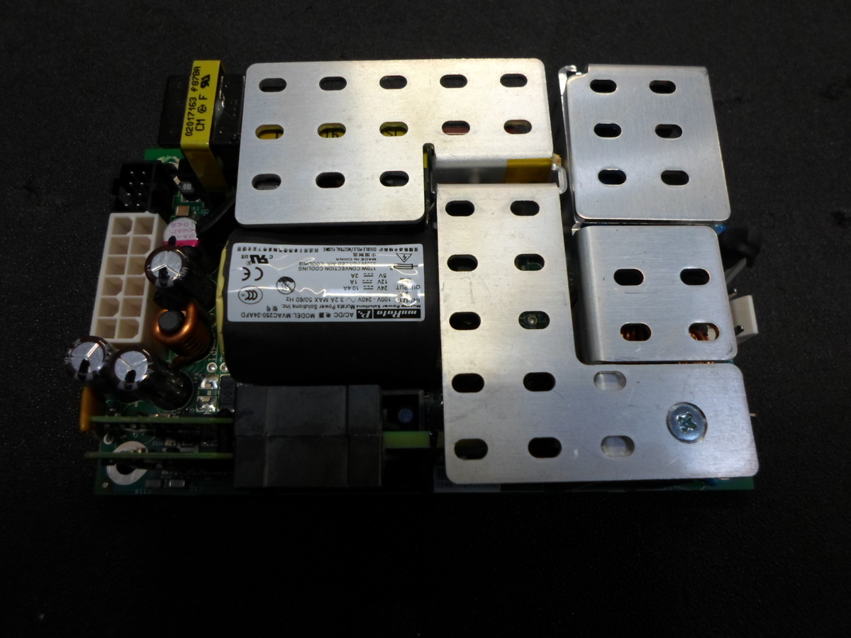

Hi
Ich habe hier ein Schaltnetzteil geschlachtet.
Ausgang:
24V/10,4A
12V/1A
5V/2A
Im Gegensatz zu mir bekannten Netzteilen, scheinen sie hier massiv an
den Trafos gespart haben.
Der große Trafo auf Bild2 ist nur eine Drossel (zum Größenvergleich die
M6-Mutter). Der kleine daneben ist ein echter Trafo mit mehreren
Anschlüssen.

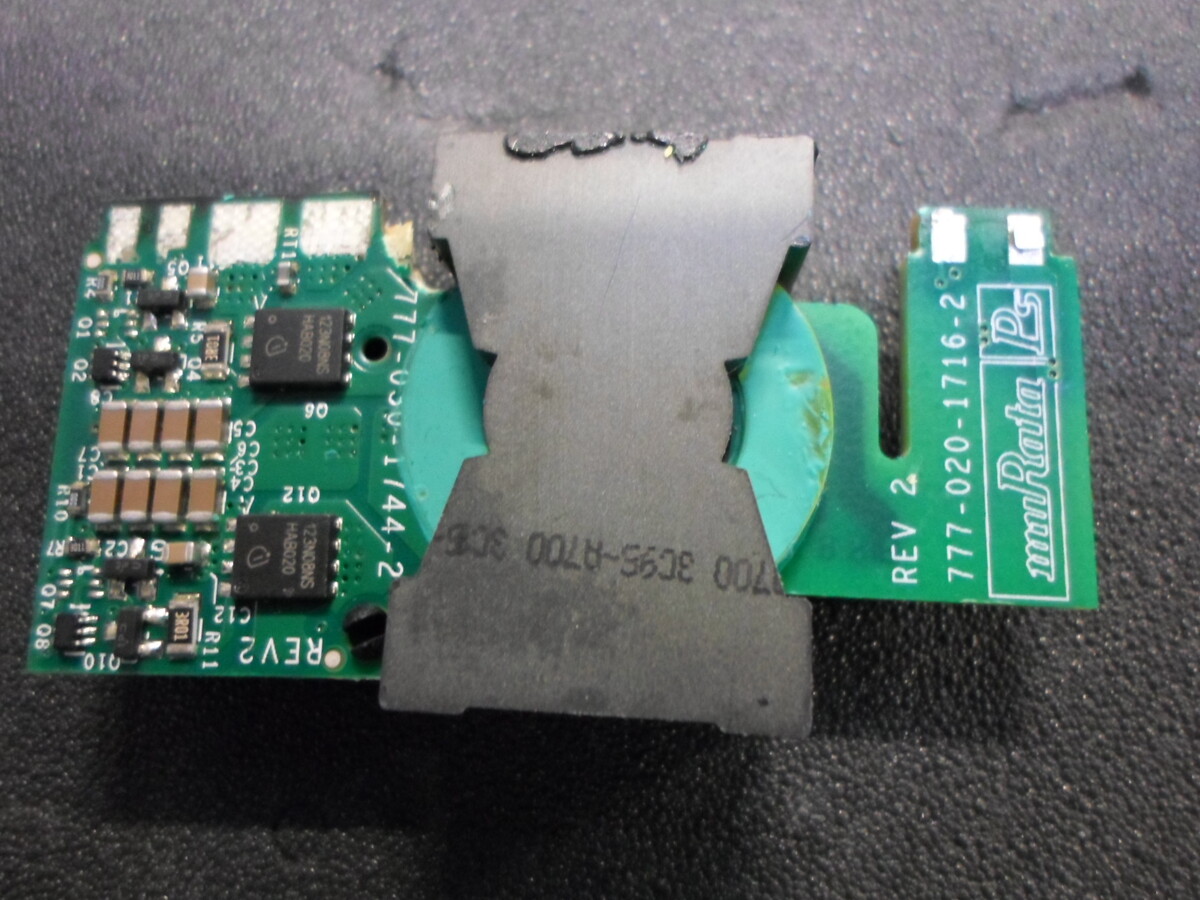

Bild3 scheint ein Übertrager mit jeweils einer Leiterbahnwindung zu
sein.
Wie funktioniert(e) das Ding? Wie brachten sie die Leistung auf den
Ausgang?

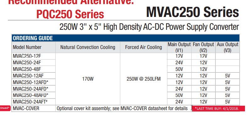

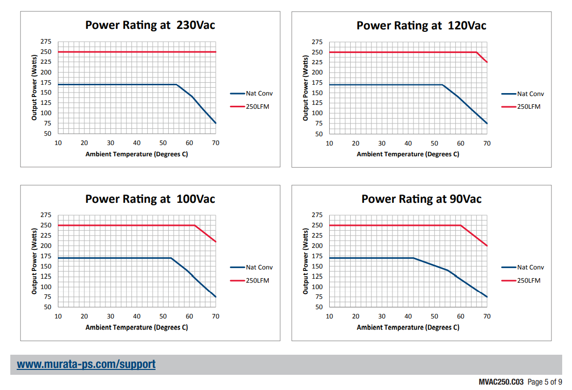

Moderator (Firma: Titel) Persönliche Seite #7244392
Peter N. schrieb:
> Wie brachten sie die Leistung auf den Ausgang?
Allem voran mit einem großen Lüfter. Denn mit purer Konvektion siehts
dann schon weniger prickelnd aus.
Und dazu kommt das Derating, dass teils schon knapp über
Zimmertemperatur losgeht.
Fazit: tolle Sache, solche Datenblätter.
