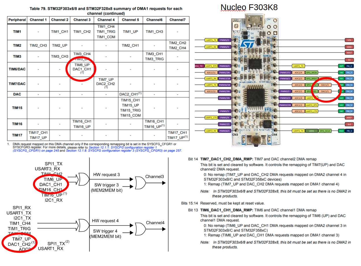

Allerdings brauche ich ja zwei Kanäle. Den zweiten für den Cosinus.
Wie würdet ihr vorgehen?
Was gibt es für einen Grund, dass im Code "DMA1_Channel3" verwendet
wird?
Kann man für den zweiten Kanal einfach "DMA1_Channel4" verwenden?

So richtig klar wird es mir nicht, wie die Kanäle zugeordnet sind.
Es gibt an der MCU
3 DACs: DAC1/1 DAC1/2 und DAC1/2 .. warum die seltsamen Bezeichnungen?
Dann scheint es so zu sein, dass man DAC1_CH1 auf DMA1 Kanal 3 routen
kann (so wie oben im Code gemacht)
Frage:
Warum gibt es zwei DMAs, die aber mit vielen Kanälen?
Im Schaubild sieht es so aus, als wenn man DAC1_CH2 auf den DMA Kanal 4
der DMA1 routen kann. Geht das gleichzeitig mit der Einstellung für
Kanal 3 ?
Der Eintrag in der Tabelle 79 passt aber nicht, weil dort bei Kanal 4
DAC2_CH2 steht .. ist das ein Fehler im Datenblatt?

Im Pinout für den NucleoF303K8 gibt es einen DAC2_CH1 aber in der
Tabelle gibt es DAC2_CH2. Das passt irgendwie nicht zusammen.
von Kevin M. (arduinolover)
Auf dem NUCLEO sind DAC1 Ch1 und Ch2 rausgeführt. DMA1 kann aber nur
DAC1 Ch1.

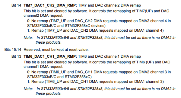

Das passt aber nicht zur Footnote im Reference-Manual.
Dort gibt es das Bit 14 im SYSCFG Register zum Mappen von Timer 7,
DAC1_CH2
SYSCFG_CFGR1_TIM7DAC1Ch2_DMA_RMP

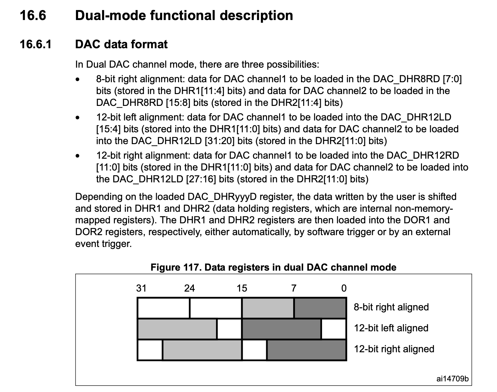

Versuchs doch mal mit dem DualMode (siehe Anhang). Damit brauchst du für
beide Kanäle nur einen DMA. Ein weiterer Vorteil ist das beide Kanäle
gleichzeitig geschrieben werden.
Deine SIN Tabelle müsste dann mit uint32_t sein und sowohl sin als auch
cos Werte enthalten.
Die DMA musst du auch noch anpassen.
Das DMA1_Channel3->CPAR kann DAC_DHR12LD oder DAC_DHR12RD sein
16-bit data size sollte noch 32-bit data size geändert werden.
Cheers

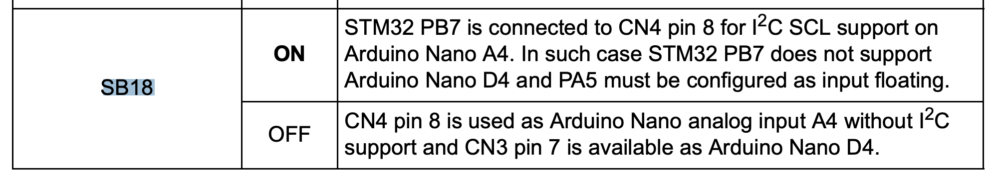

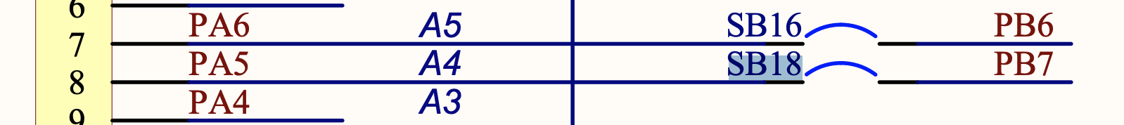

Danke für den Hinweis. Nach einiger Suche bin ich auch schon auf den
Dual-Mode gestoßen.
Aber irgendwie funktioniert trotzdem nur der Ausgang PA4. Es sieht so
aus, als wenn PA5 hochohmig bleibt (das Oszi floated). Die Gegenprobe
mit analogWrite zeigt aber, dass der Kanal hardwaremässig funktioniert.
Mache ich irgend was falsch bei der Port Konfiguration?
Hier mal der nur auf einem Kanal funktionierende Code, bei dem der
zweite einfach nicht will:

  // https://electronics.stackexchange.com/questions/607624/what-does-dual-dac-mode-mean-for-this-microcontroller-board
81
  // Reference Manual RM0316
82
  // page 432
83

  //  1. Set the two DAC channel trigger enable bits TEN1 and TEN2
88
  DAC1->CR  |=  ( DAC_CR_TEN1 );
89
  DAC1->CR  |=  ( DAC_CR_TEN2 ); // channel 2 trigger enable
90
91
  // 2. Configure the same trigger source for both DAC channels by setting the same value in
92
  // the TSEL1[2:0] and TSEL2[2:0] bits
93
  // Set trigger sources to TIM6 TRGO (TRiGger Output).
94
  DAC1->CR  &= ~( DAC_CR_TSEL1 );
95
  DAC1->CR  &= ~( DAC_CR_TSEL2 ); // channel 2 trigger source the same
96
97
  //3. Load the dual DAC channel data to the desired DHR register (DAC_DHR12RD,
98
  //    DAC_DHR12LD or DAC_DHR8RD)
99
  DMA1_Channel3->CPAR  = ( uint32_t ) & ( DAC1->DHR12RD );

Wenn ich die direkte Initialisierung von GPIOA durch analogWrite ersetze
geht es ...
Hat irgend jemand eine Idee, woran das liegen könnte?
  analogWrite(PA4,0);
  analogWrite(PA5,0);
  //GPIOA->MODER    &= ~( 0x3 << ( 4 * 2 ) );
  //GPIOA->MODER    |=  ( 0x3 << ( 4 * 2 ) );
  // Pin A5: analog mode. (PA5 = DAC1, Channel 2)
  //GPIOA->MODER    &= ~( 0x3 << ( 5 * 2 ) );
  //GPIOA->MODER    |=  ( 0x3 << ( 5 * 2 ) );
von LM337 vs. LM317 (Gast)
Hast du ein Nucleo 32 F303?
Falls ja wie hast du PB7 konfiguriert? Bzw. wie sieht es mit SB18 aus?
von Marc (Gast)
Ja, es ist ein Nucleo F303K8 wie oben im Bild
https://www.mikrocontroller.net/attachment/576207/NucleoF303K8_DAC_DMA.png
Das Board ist unverändert, I2C benutze ich nicht und die DMA
funktioniert ja auf beiden Kanällen, wenn ich die analogWrite statt der
Baremetal Initialisierung mit MODER benutze.
