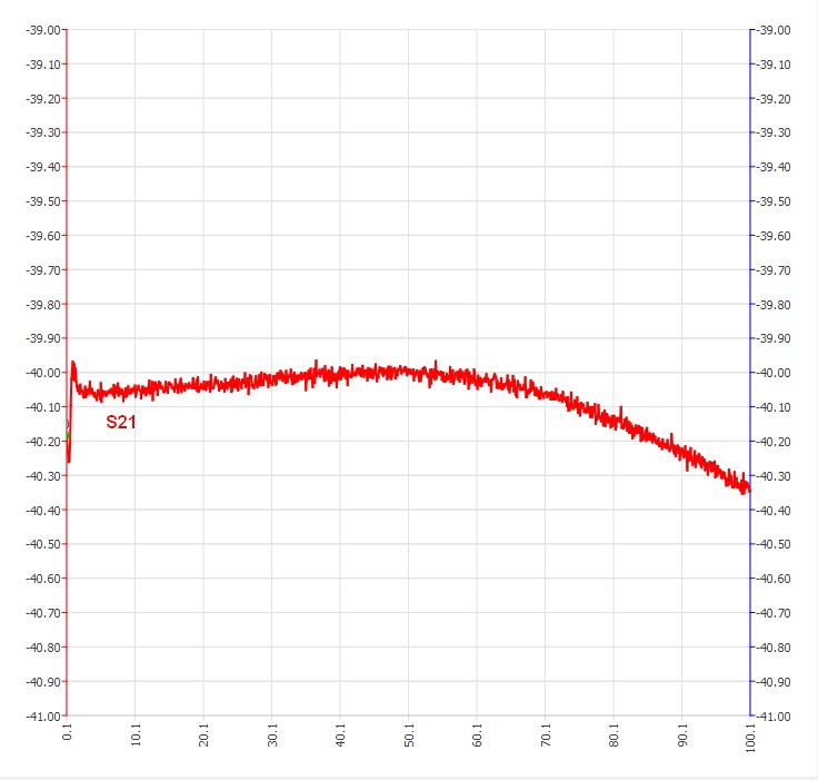

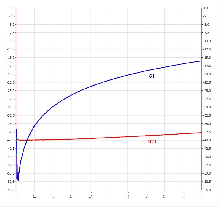

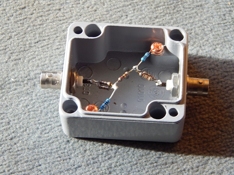

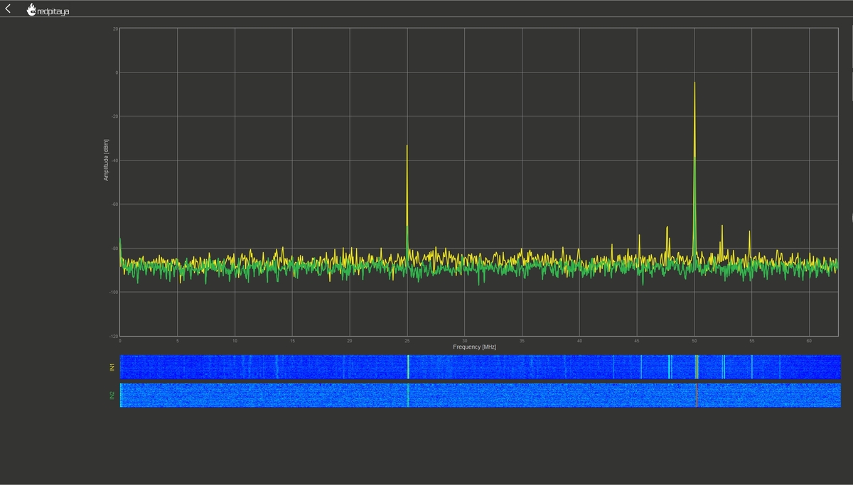

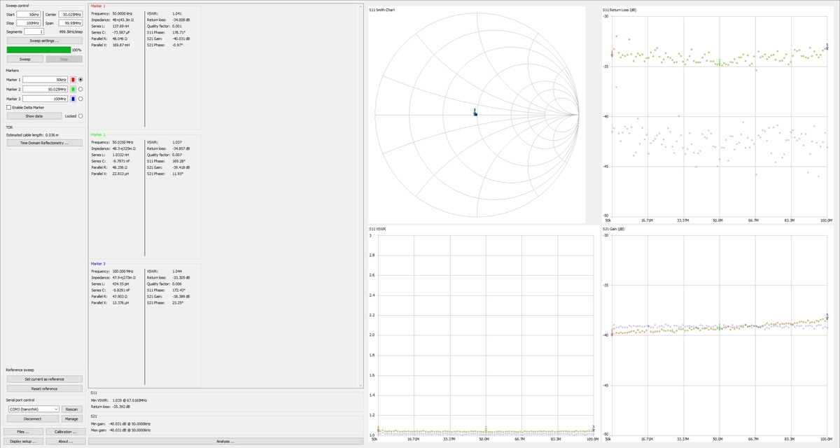

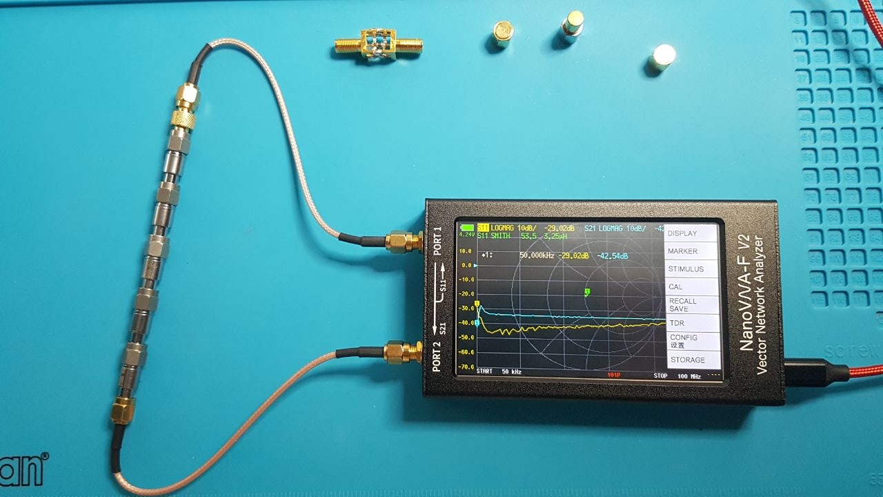

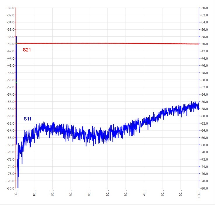

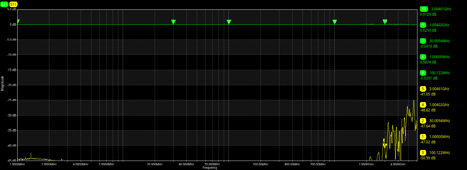

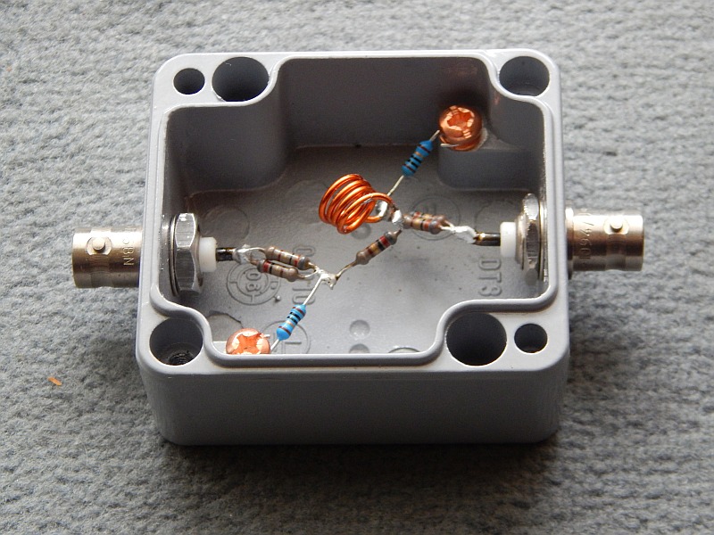

Ich habe das heute mal aufgebaut um zu sehen, was sich mit einfachen
Mitteln und bedrahteten Bauteilen erreichen lässt. Zur Verfügung
standen:
Ein Alugehäuse 65x57x35mm³ mit abschraubbarem Deckel, wasserdicht.
Zwei BNC-Buchsen, ein Kabel 50cm mit BNC-Steckern an den Enden.
Ein nanoVNA mit N-Buchsen, N-Kalbrierset, zwei N-Stecker, verschiedene
Adapter; 10 Metallfilmwiderstände 82 Ohm, 5 mit 10 Ohm, CuL-Draht 1mm;
Lötkolben, Werkzeug usw.
Also zuerstmal das Kabel mittig durchgeschnitten und die N-Stecker
angelötet, um mit dem nanoVNA auch an BNC messen zu können, da ich nur N
auf BNC-Adapter aber nicht umgekehrt habe.
Dann zwei 10mm-Löcher in das Gehäuse gebohrt, die BNC-Buchsen
eingeschraubt.

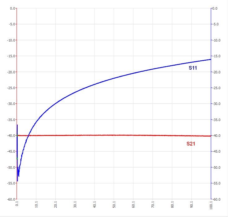

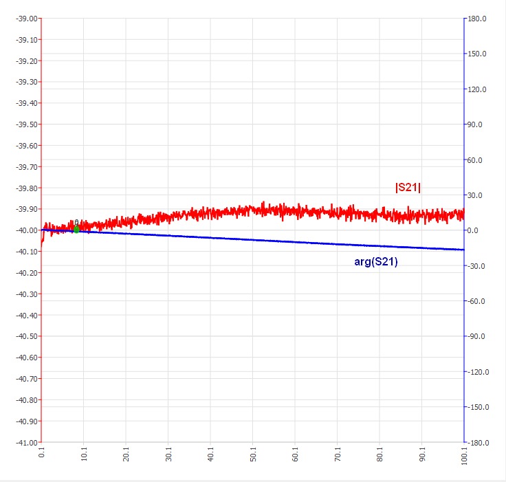

Dann das nanoVNA mit den neuen Kabeln im Bereich 0,1-100,1 MHz
kalibriert und das leere Gehäuse (zugeschraubt) gemessen - siehe Grafik.

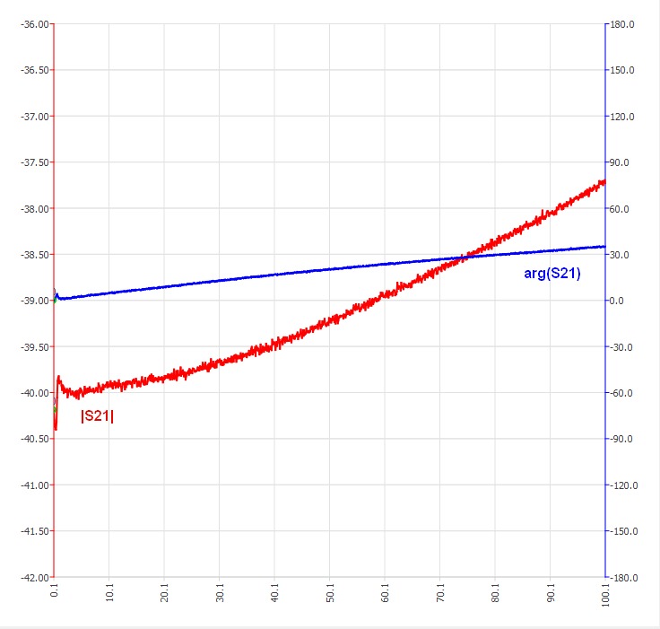

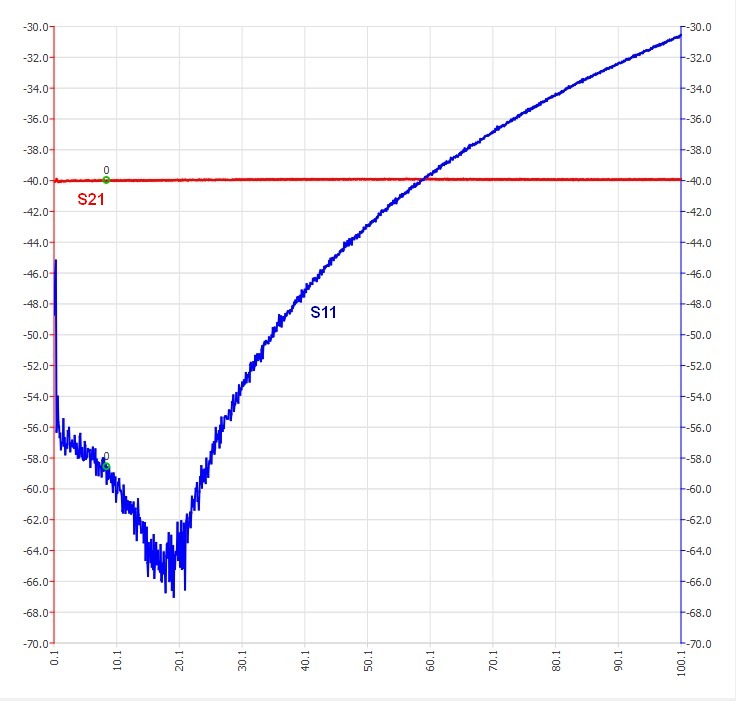

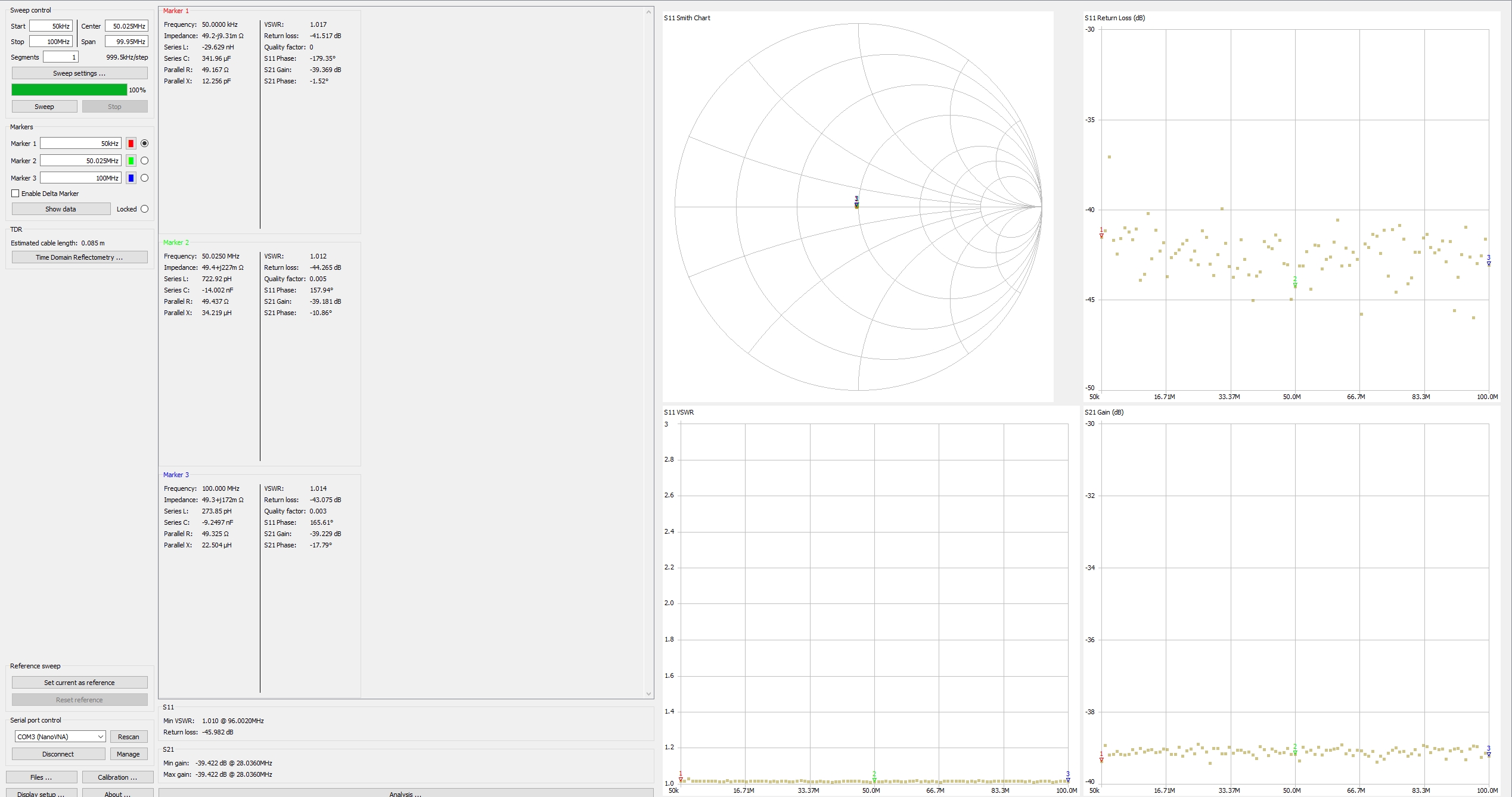

Je 2 Widerstände 82 Ohm parallel zusammengelötet und an die BNC-Buchsen,
einen 82er dazwischen. Dann an die 2 Widerstände 10 Ohm an die
Verbindungsstellen und an je 1 der Schraubverbindungen (siehe Bild). Das
dann gemessen, siehe 2 Grafiken.

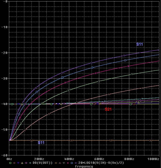

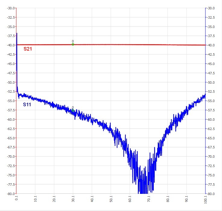

Das lässt sich ganz gut simulieren, indem man jeden der Widerstände
41-10-82-10-42 in Serie mit einer Induktivität 10nH schaltet. Die
Simulation ergab auch, dass sich das Verhalten bis 75MHz verbessern
lässt, indem in Serie zum mittleren Widerstand eine Induktivität von ca.
130nH eingefügt wird. Das sind etwa 4-5 Windungen 1mmCuL mit 7mm
Außendurchmesser. Dazu auch 2 Grafiken.

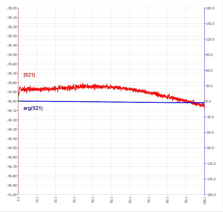

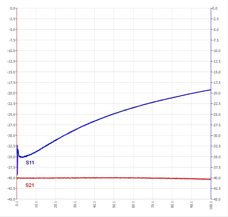

Die erste Grafik zeigt immer S21 und S11, die zweite S21
herausvergrößert (Skala links) und die Phase von S21 (Skala rechts, geht
leider nur -180 bis +180°). Ohne Kompensationsspule driftet die
Abschwächung von 40,1 auf 38,5 bei 75MHz, die Phase von 0 auf +30°; mit
Kompensation bleibt S21 zwischen 39,9 und 40,1dB, die Phase driftet von
0° auf -4°.
von Michael M. (michaelm)
Im 80m-Band sieht das schon ganz gut aus... :-)
Oberhalb nehmen wir vielleicht dann doch andere Bauteile und besseres
mechanisches Drumherum, oder? ;-)
Nimm doch einfach mal ein Cu-kaschiertes (oder auch Weißblech-)
Reststückchen und löte die Teile möglichst symmetrisch in ca. 5mm Höhe
über GND da drauf...
Michael

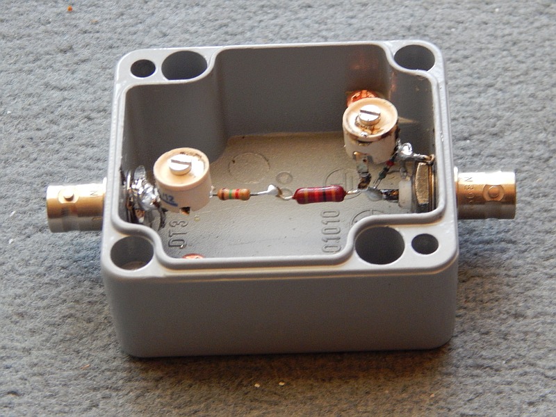

von Josef L. (Gast)
@Michael M.
Äh - ich bin ja nicht der TO, das ist dein Namensvetter Michael H., und
ich bastle das nur spaßeshalber nach. Dass mir die sm-langen
Verbindungen als Induktivitäten Probleme bereiten war mir von Anfang an
klar.
@Michael H.
Kompensationskondensator am Ausgang: Ich denke man sollte immer
symmetrisch arbeiten, so wenig Bauteile wie möglich, und die mit am
leichtesten realisierbaren Werten, also nicht 20H oder 0,05pF; Luftspule
kann man einfach abgleichen (Ziehen/Drücken), ebenso Trimmerkondensator.
Aber besser 1 Bauteil in der Mitte statt je eins an den Enden.

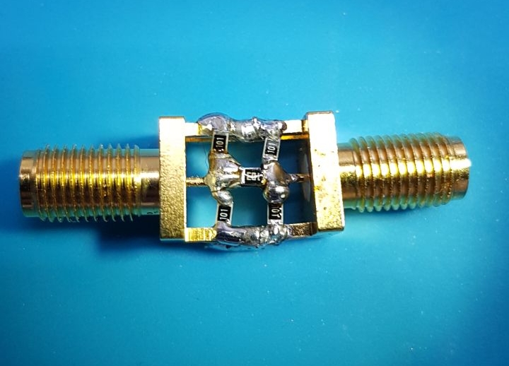

von Gerald K. (geku)
Zwei SMA-Reverse-Printeinbaustecker 180° an den vier Stiften miteinander
verlöten. T-Glied mit SMD Widerstände mit möglichst kurzen Abständen
einbauen. Kupferfolie um die vier Stifte wickeln und verlöten.
https://www.reichelt.at/at/de/sma-reverse-printeinbaustecker-180--sma-rev-ste-180-p79086.html?search=sma&&r=1
Mit einer SMA Kupplung lassen sich mehrere Dämpfungsglieder kaskadieren.
https://www.reichelt.at/at/de/adapter-sma-kupplung-auf-sma-kupplung-bkl-0409073-p235616.html?&nbc=1&trstct=lsbght_sldr::18170

von Josef L. (Gast)
BC107 schrieb im Beitrag #7246699:
> Mit SMA-Steckern, wellenwiderstandsrichtiger Leiterbahnbreite und SMD
> Widerständen lässt sich Besseres erzielen.
Bin voll bei dir - ich selber würde es auch nur für KW bis 30 MHz
nutzen. Für SMA müsste ich erstmal eine Ladung Kabel, Adapter,
PCB-Buchsen und Kalibrierkit anschaffen. Ich wollte nur sehen was der TO
mit seinem Aufbau in etwa rausbekommt. Kann sein, dass man mit L- und
C-Kompensation eine Funktion 3. Grades in dem Bereich hinbekommt und
besser als ±0,1dB wird. Dass es oberhalb 75MHz gruselig aussieht oder
gar Resonanzen hätte ist doch egal.
Aber schau dich mal um im Web, bei Selbstbau - selbst SMD - findest
selten ±0,1dB, meist ±1dB im Bereich 1,5-150MHz.

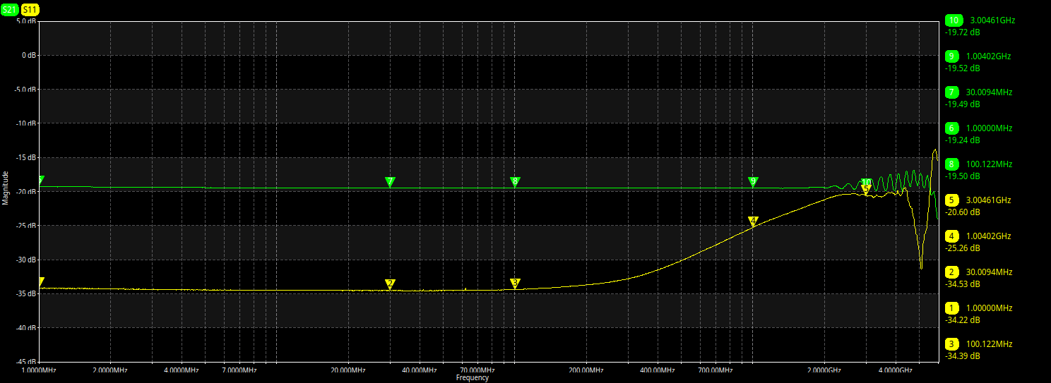

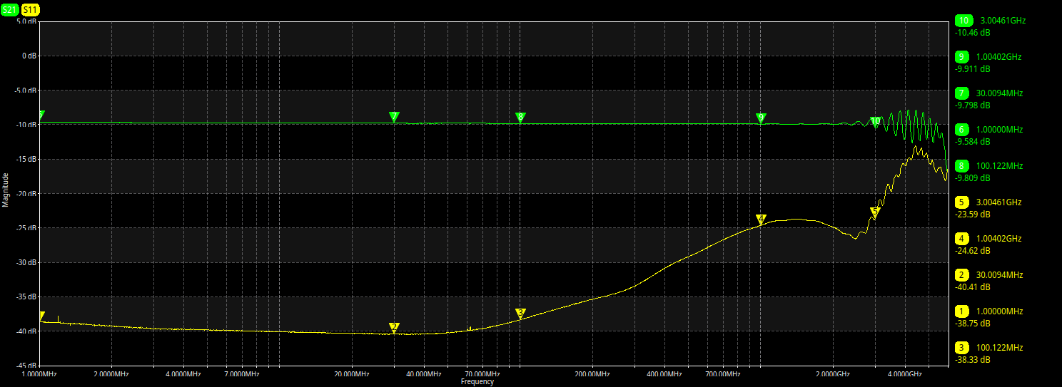

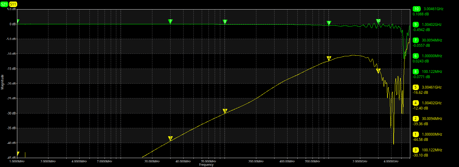

von Hans W. (Firma: Wilhelm.Consulting) (hans-)
> https://www.ebay.de/itm/255682615003
Die hab ich lustigerweise da.... eine schnelle Messung der 30dB im
Anhang :)
73

von Josef L. (Gast)
Hans W. schrieb:
> eine schnelle Messung der 30dB im Anhang :)
Dann miss doch bitte mal nur bis 100 MHz und entsprechender Spreizung
der dB-Skala, dass man das Verhalten in dem Bereich sieht, der den TO
interessiert!
Josef L. schrieb:
> interessiert!
Der TO kann damit sowieso nix anfangen.
Er will 1/2W und die verbauten Widerstände können max. 0.1W!
Mein Post bezog sich auf den verlinkten eBay Artikel (den ich von Amazon
hab).
Was hast du gegen meine "Spreizung" auszusetzen?
5dB/div sind doch gut. Da kann man eine 1dB Änderung noch gut erkennen.
Viel genauer bekommst du das ohnehin nicht gemessen.
Außerdem, was soll sich <1GHz bei SMD Widerständen großartig abspielen?
So sieht man wenigstens, dass bei den ausgeloben 4GHz schon irgendwas
schwingt.

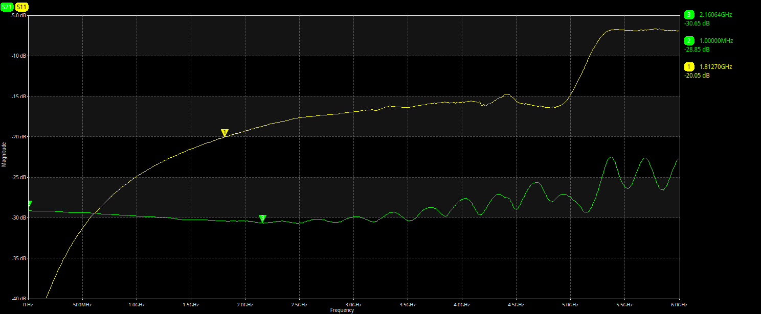

Wie dem auch sei, ich habe nochmal den LibreVNA rausgeholt, die
restlichen Stufen vermessen und ein paar mehr Marker gesetzt (im Bild
werden die leider nicht richtig sortiert angezeigt...).
73

von Josef L. (Gast)
Das ließe sich hier sicher dikutieren; der TO will etwas zum Kalibrieren
haben. 20dB sind schon Faktor 10 in der Spannung; -1dB also etwa 0,9
(0,891250...), somit -10% und von daher denke ich sollten 0,1dB (1%)
anstrebenswert sein, zumindest in nicht zu weit auseinanderliegenden
Frequenzbereichen. Wobei sicher ein Unterschied zwischen China- und
Highend-VNA zu machen ist.
von Simulant (Gast)
> haben.
Ja, wobei man dann auf S21 und Anpassung achten müsste. Deine
Ergebnisse oben sind super bezüglich der S21 Toleranz aber die Anpassung
ist mit -16dB (VSWR 1.4) nicht so toll. Da müsste man nochmal ran.
Josef L. schrieb:
Beim Kalibrieren ist dir der absolute Wert eigentlich ziemlich egal.
Er muss nur zeitstabil sein und du musst ihn kennen.
Dafür musst du ihn nur von irgendjemanden mit besserer Messtechnik als
du sie hast charakterisieren lassen.
BTW: 0.1dB sind bei 100MHz 2m RG8, 60cm RG58, 40cm RG274 oder 35cm
RG316.
Ich habe normalerweise im GHz Bereich und mit RG274 zu tun...
entsprechend sehe ich 0.1dB als irrelevant an :)
Das bestätigt auch meine Messfehlerabschätzung... 0.1dB bekommst du
realistisch sehr, sehr schwer hin.
73

von Josef L. (Gast)
Als Hinweis: Der Nachbau eines 40dB-Filters in Pi-Bauweise im genannten
Gehäuse ist ohne jede Kompensation bis 75MHz schon um Faktor 2 besser
als das 2xT-Filter (20+20dB) mit Kompensation. Aufbau: Vorn und hinten
2x 100 Ohm parallel zwischen BNC-Buchse und Masseschraube, zwischen den
Buchsen 1.0k+1.5k; Widerstände nur Kohleschicht, ca. 8mm lang THT, da
keine anderen mit den Werten greifbar waren. Auch S11 ist geringfügig
besser.
von Josef L. (Gast)
Thema S11: Hier ist natürlich SMD wegen der geringeren Baugrößen und
minimalen nötigen Leitungslängen eindeutig im Vorteil Die Simulation
zeigt die aufgebaute Schaltung mit 2x T-Filter 20dB hintereinander, S11
und S21 für angenommene Induktivitäten 0-2-4-6-8-10 nH (von unten nach
oben) pro Widerstand. Man sieht, dass bei 10nH S11 ganz gut dem
gemessenen Verlauf entspricht (-18dB bei 100 MHz).
> 2x 100 Ohm parallel zwischen BNC-Buchse und Masseschraube, ...
1. Das entspricht jedoch in keiner Weise den Werten, die Horst im
Beitrag "Re: 40dB-Dämpfungsglied bis ca. 75MHz" genannt hatte. ^^
Eine 50Ω-Terminierung im D-Glied brauchst (bzw. darfst!) du nicht
machen!
Das war Rp(Anfang) = 61 Ω, Rs = 247,5 Ω, Rp(Mitte) = 30,55 Ω und wieder
Rs und Rp(Anfang).
2. Dein Gehäuse....  hat nicht die notwendigen eindeutigen
Masseflächen bzw. Lötpunkte für die Masse dort, wo sie gebraucht werden.
Deswegen mein Vorschlag, eine durchgehende Massefläche als
Montage-Hilfsmittel zu nehmen, vorne und hinten BNC dran und gut. Geht
schnell und kostet noch weniger...
Dann kommt die Feinarbeit, z.B. Abschirmblech zwischen den beiden 20
dB-gliedern und und...
Hier mal lesen: https://www.dg0sa.de/hochfreq.htm , 3. Bild
Michael
von Josef L. (Gast)
> machen!
"Darfst" verstehe ich nicht, "brauchst" ist klar. Wenn man exakt
symmetrisch ist und die Impedanz exakt 50 R ohmsch ist ist S11 auch 0,
also -∞ dB. Mit den Werten 61/247.5/30.55 ergibt die Simulation 40.01dB
Dämpfung und -62.5dB S11. Mit leichter erhältlichen Werten 62/270/36
sind es 39.98 bzw. nur -37dB bei S11; letztlich hängt das aber auch
davon ab, wie exakt der Innenwiderstand der Quelle und der
Abschlußwiderstand des Meßeingangs mit der Impedanz des Spannungsteilers
(und untereinander) übereinstimmen! Mit 50,05 statt 50 Ohm
verschlechtert sich S11 im 1. Fall von 62.5 auf 58.1dB.
Und die unvermeidlichen Impedanzen tun ihr Übriges, selbst bei 1nH pro
Widerstand steigt S11 von -62.5 auf -46.7 dB bei 100 MHz. Und je kleiner
das "Hühnerfutter", umso schwieriger die Abschirmung. Ein 40dB-Filter
als Zwischenstecker muss innen schon sehr speziell aufgebaut sein,
kostet aber nur einige € - Selbstbau sinnlos.

von Simulant (Gast)
Du kannst vermutlich auch bei deinem Aufbau etwas optimieren: den
Massepunkt für die Shuntelemente würde ich als Lötöse direkt an der
Buchse anbringen. Das reduziert die Länge des Shunt-Strompfades
gegenüber deiner Version mit Massepunkt "weit weg" am Gehäuse ->
geringeres parasitäres L im Shuntpfad.

von Josef L. (Gast)
Bei der 1./2. Version (2xT-Glieder) die Shuntwiderstände direkt an
Lötösen um die BNC-Buchsen anzubringen bringt kaum was, es wirkt halt
immer das ganze Gehäuse bzw. seine Innenfläche als Masseleiter. Wie auch
immer da die HF fließt.
Da die 35dB für S11 gefallen sind, habe ich mal die 2. Version (mit
Kompensationsspule in der Mitte) plus je ein auf Optimum abgeglichenen
Keramiktrimmer parallel zu Ein- und Ausgang probiert. Die 40dB Dämpfung
sind bis 100MHz auf besser als ±0.1dB eingehalten, und S11 ist unterhalb
von 75MHz auch besser als 35dB, im KW-Bereich 1-30MHz auch besser als
53dB, das ließe sich auch noch auf 56dB optimieren. Nur die Phase von
S21 driftet von 0° bis auf 16° bei 100MHz ziemlich linear weg. Es hängt
halt alles irgendwie miteinander zusammen, insbesondere von der
Baugröße. Mit BNC und bedrahteten Bauteilen in freier Verdrahtung kommt
man wohl nicht weiter.

Sehr schönes Ergebnis!
Josef L. schrieb:
> Nur die Phase von
Das ist doch völlig problemlos und erwartbar, eine gewisse physikalische
Länge erzeugt nunmal so einen Phasenverlauf.

von Josef L. (Gast)
Aber es gibt nichts was sich nicht noch verbessern ließe :-)
Mir hat die Pi-Version mit nur 1 Stufe sowieso besser gefallen. Außerdem
habe ich gemerkt, dass die Shuntwiderstände ja 51 und nicht 50 Ohm
betragen müssen , und ich hatte noch einige, allerdings nur 1/20 W da.
Hier sind jetzt je einer dieser Widerstände und ein 10mm-Trimmer 3-12pF
parallel direkt an die BNC-Buchse, und zwischen den Buchsen 1,5+1,0k.
Nach Abgleich ergeben sich die Grafiken oben. Dämpfung ist bis 100MHz
auf ±0.1dB konstant, S11 ist ab 1 MHz besser als 53dB, und die Phase
driftet von 0° auf nur maximal 2° ab (Skala rechts ist leider von +180°
bis -180°, die Software bietet nichts anderes).
von Thomas U. (charley10)
Das ist ein Gehäuse aus Metall.
Bitte schliesse mal den Deckel und wiederhole die Messungen.
von Simulant (Gast)
Sehr schön!
Die Transmissionsphase von 2° erscheint mir aber unphysikalisch gering.
Bei einer Gehäuselänge von 5cm (Schätzwert) würde ich bei 100 Mhz ca. 6°
erwarten, einfach aufgrund der Laufzeit im Abschwächer.
von Josef L. (Gast)
Kein Vertrauen? Der Deckel war natürlich zu, aber der Abgleich der
Trimmer erfolgte ohne Deckel. Einen meßbaren Unterschied zwischen offen
und geschlossen sehe ich nicht, die Schrauben geben auch genügend
Kontakt, und ich kann auch keine Handempfindlichkeit sehen; außerdem
habe ich es in beiden Richtungen abgeglichen und gemessen.
Das mag daran liegen, dass bei der Kalibration die Through-Messung mit
einem - nein Blödsinn, beim Adapter liegen nur ca. 10 mm zwischen den
Steckern, beim Gehäuse 62mm. Hast recht. Kann die Verkürzung durch die
Kompensationstrimmer kommen? Beim T-Aufbau hatte ich ja höhere Werte,
16° bei 100 MHz.

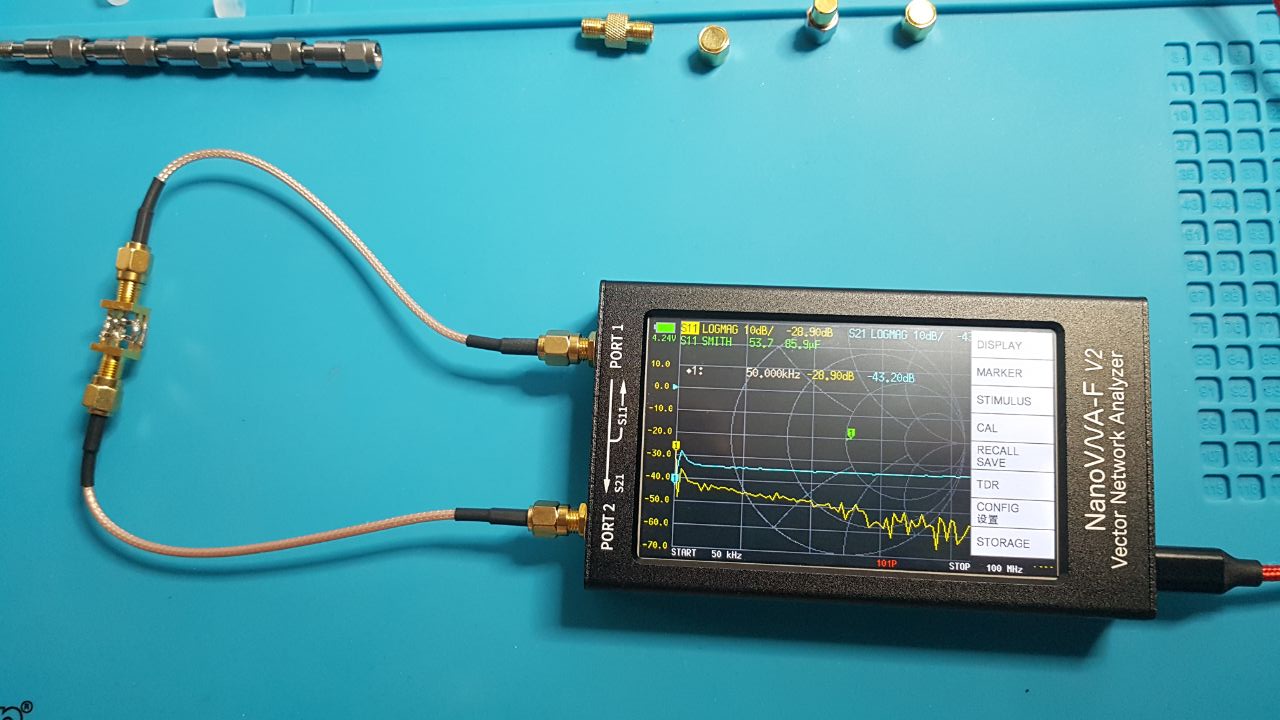

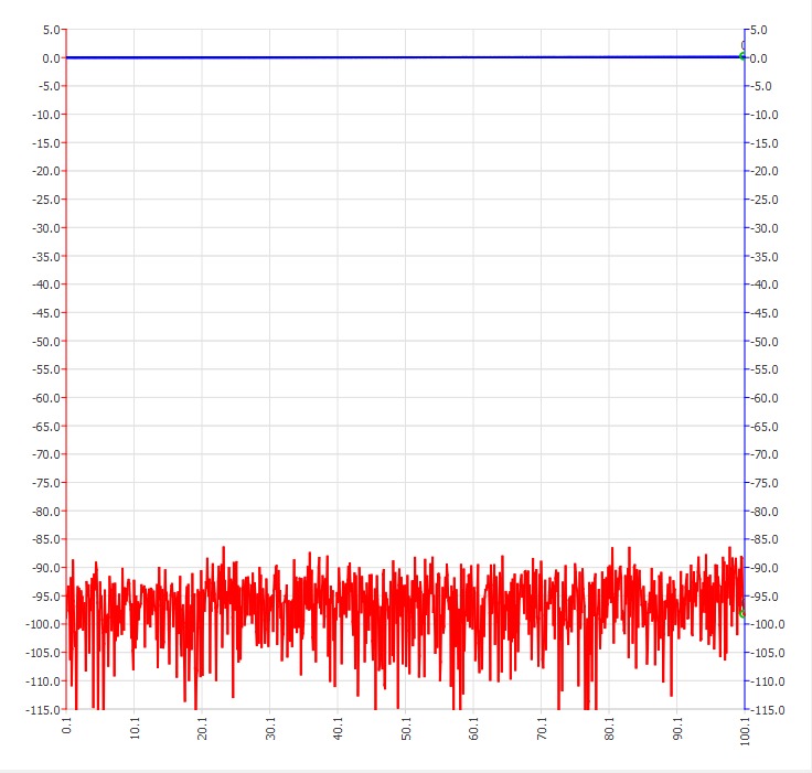

**Aufbau und Messung eines 40dB Dämpfungsgliedes**
- 2x SMA Buche
- 4x 10kOhm parallel auf die beiden Innenleiter aufgelötet (um die
beiden Mittelstifte, beide verbindend, herum)
- je 2x 100 Ohm parallel vom Mittelleiter auf Steckermasse
- Kupferfolie rundherum als Schirm
**Bild 1** Aufbau des Dämpfungsgliedes (Eigenbaus)
**Bild 2** Referenzaufbau mit 5 Dämpfungsglieder (20dB-10dB-6dB-3dB-1dB)
**Bild 3** Messergebnis des Referenzaufbaus mit NovaVNA-F V2
**Bild 4** Aufbau des Eigenbaues (40dB)
**Bild 5** Messergebnis des Eigenbaus (blau=>Referenz, gelb=>Eigenbau
Der Vergleich mit und ohne Schirmung zeigte bei der Messung keine
Unterschiede.
**Berechnung nach** https://qrp4fun.de/de/s5_02.htm
von Josef L. (Gast)
Schaut gut aus, aufgrund der SMD-Widerstände aber auch nicht grade eine
Dummy-Last für eine PA. Aufgrund des engen Aufbaus schätze ich, dass die
Eigenschaften noch einige 100 MHz weiter brauchbar sind?
Wenn andererseits 100W Belastbarkeit nötig wären, sähe es aber augrund
der nötigen Bauteileabmessungen sicher anders aus. Letztlich ist das
auch der Grund, warum noch niemand einen 1-kg-Würfel Radium gesehen hat

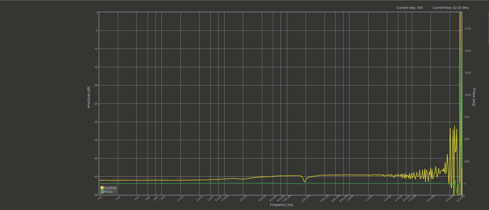

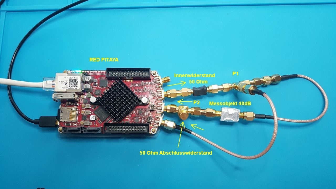

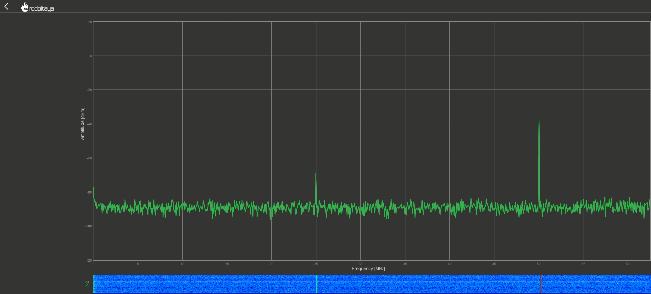

Ich habe versuchte das 40dB Dämpfungsglied auch mit dem Red Pitaya
nachzumessen.
Da der Generator des Red Pitaya Innenwiderstand ~0 besitzt, habe ich
extern einen Innenwiderstand von 50 Ohm eingefügt. Der Generator speist
mit 0dB (707mV). Daher kommt am Eingang des Dämpfungsgliedes (Messpunkt
P1) ein Pegelverlust von 6dB zustande (Spannungsteilung zwischen 50 Ohm
Generatorinnenwiderstand und 50 Ohm Eingangswiderstand des
Dämpfungsgliedes). Dieser muß beim Ausgangspegel des Dämpfungsgliedes
berücksichtigt werden um auf die 40dB zu gelangen.
Der Red Pitaya hat leider durch falsches Stecken des LA Moduls einen
Defekt abbekommen, der ein Eingangsrauschen von ca. 2mV verursacht.
Dieser dürfte allerding bei dieser Messung keine Rolle spielen (außer
Nebenwellen im Spektrum).
von Josef L. (Gast)
Gerald K. schrieb:
> mit dem Red Pitaya nachzumessen.
Da schaut es oberhalb 30 MHz nicht so gut aus, ist das systembedingt?
Ich habe meinen letzten Aufbau nochmal bis 500 MHz vermessen, obwohl ich
mit den selbstgebastelten Meßstrippen alles andere als zufrieden bin.
Bis 100 MHz ist alles OK, da sehe ich nur Rauschen vom nanoVNA, darüber
gibt es einige Resonanzen zwischen 120 und 190 sowie 350-500 MHz bis zu
-70dB. Aber nach der Kalibration und Meßwerten nicht tiefer als -60dB
ist davon in den Messungen nichts mehr zu sehen. Aber ich könnte mal
bessere Strippen kaufen, wenn dann N auf SMA.
Letzlich kann man die Anpassung so trimmen, dass das SWR (S11) bis 300
MHz unter 1.02 bleibt (400 MHz 1.10) und die Phasenverschiebung maximal
-10°, sowie die Dämpfung besser als ±0.15dB konstant. Hätte nicht
gedacht, dass das erreichbar ist.
10 GHz und mehr ist eine andere Welt, auch preislich, siehe
https://de.farnell.com/c/steckverbinder/hf-koaxialsteckverbinder-zubehor/hf-dampfungsglieder?frequenzbereich=dc-bis-18ghz
Sowas schaut intern dann deinem gedrängten Aufbau schon ähnlich, siehe
http://sprut.de/electronic/rf/bas_attenuator.html
Ja. Das Verhalten zeigt sich auch bei der Red Pitaya internen
Kalibrierung.
von Michael H. (Gast)
Mensch, der Beitrag hier wird ja noch munter weitergeführt, Klasse :-)
Mein zweites Dämpfungsglied ist mittlerweile fertig, es besteht aus zwei
20-dB-Pi-Gliedern in Serie und ist ca. 4dB besser als das alte
40-dB-Pi-Glied (bei 75MHz).
Wenn sich die Gelegenheit bietet, messe ich es bei jemandem nach, der
eine bessere Ausrüstung hat.
von Josef L. (Gast)
Ich habe grade mal die Abschlußwiderstände die ich benutze nachgemessen:
Der vom nanoVNA-2N weist 50.4 Ohm auf (immerhin keine 51 Ohm), der vom
Hameg Oszi (BNC) hat 49.9 Ohm - so gut wie das Multimeter das eben
anzeigt.
Eine Abweichung der Impedanz des Dämpfungsglieds von 0.5 Ohm (1%) gäbe
-46dB bei S11, 1 Ohm (2%) wären -40dB, jeweils bei 0Hz, entsprechend SWR
1,01 bzw 1,02. Mit Kompensation lässt sich das je nach parasitären
Induktivitäten/Kapazitäten dann für höhere Frequenzen nach unten
drücken. Wobei Phase und Konstanz von S21 davon auch abhängen. Alles auf
einmal gibt es nicht.
