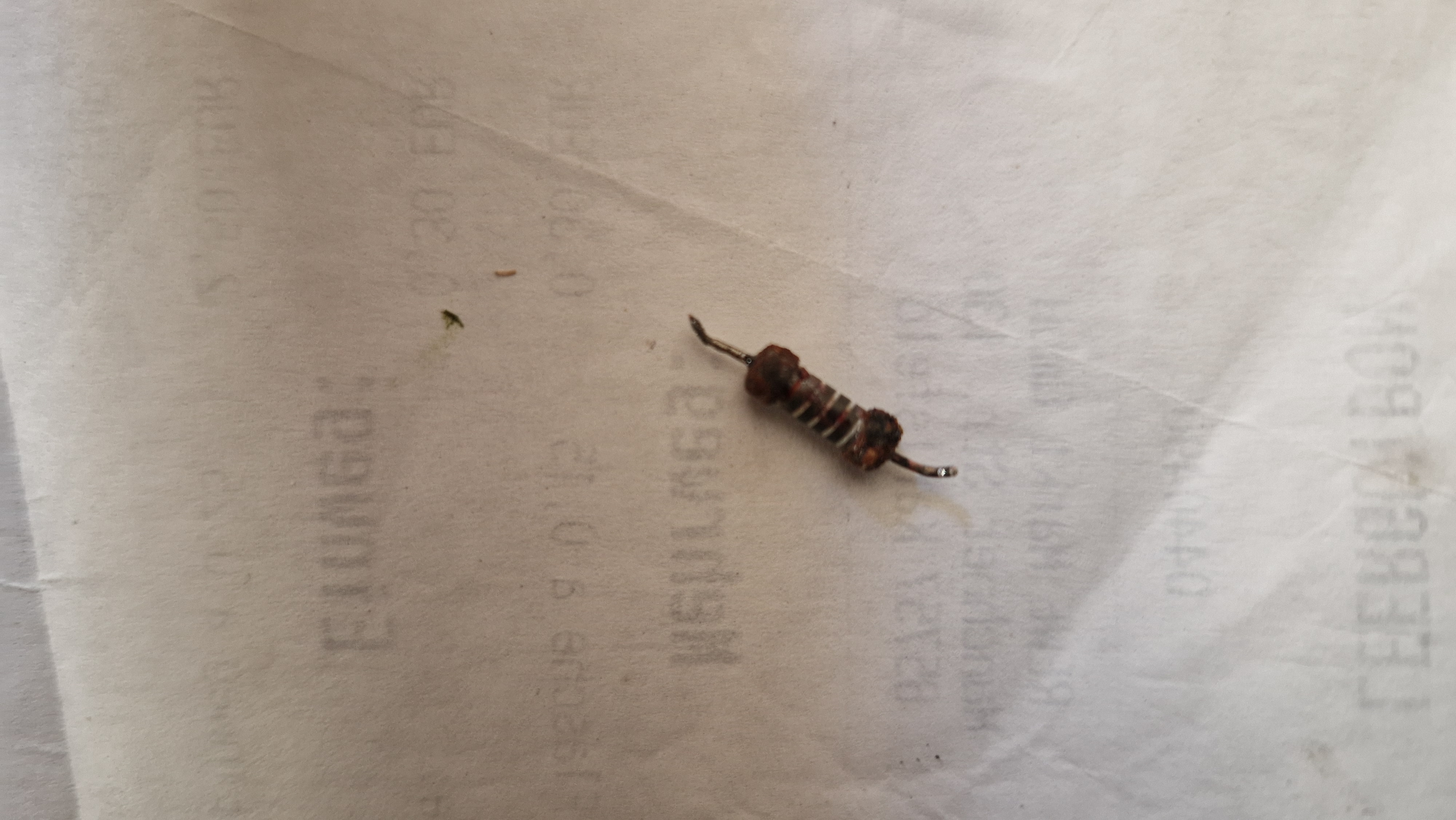

aktuell liegt bei mir ein VOSS Weidezaungerät zur Rettung. Beim öffen
schlug mir schon ein Brandggeruch entgegen. Das verursachende Bauelement
war auch schnell gefunden. Leider ist mir sowas bisher noch nicht über
den Weg gelaufen. Daher die Frage an euch was das für ein Bauteil sein
könnte. Die Markierung läuft spiralförmig um das Teil herum und and der
Stelle wo das Bauteil saß steht R2 auf der Platine. Vielleicht habt ihr
ja eine Idee was das ist.
Grüße Freddy
OP #7245685
der hing direkt auf den 230V. Nach dem Schadensbild würde ich su ein
schlechtes Bauteil tippen was über die Zeit wie auch von Armin
geschrieben abgebrannt ist.
Danke für den Hinweise. Werd mich mal auf die Suche nach Ersatz begeben.
Sollte wer zufällig wer einen Link haben wär ich super dankbar.
Grüße
Freddy
