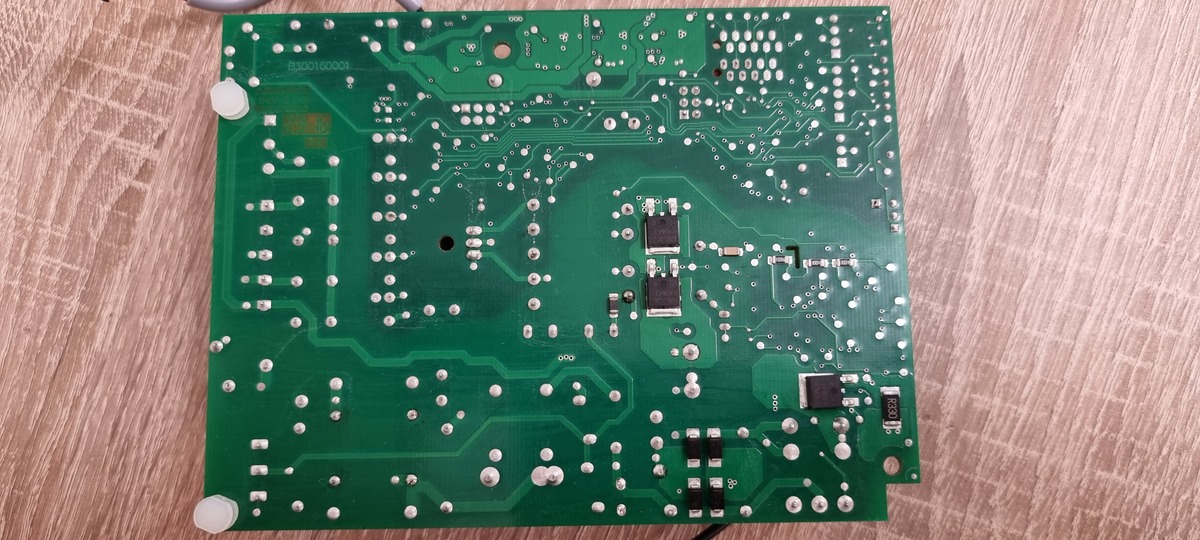

#7244799
Hier auch mal die Rückseite.
#7244802
Oliver schrieb: > Hier auch mal die Rückseite. Ich hab nicht die Fernbedienung gemeint. Und denk an bessere Fotos.

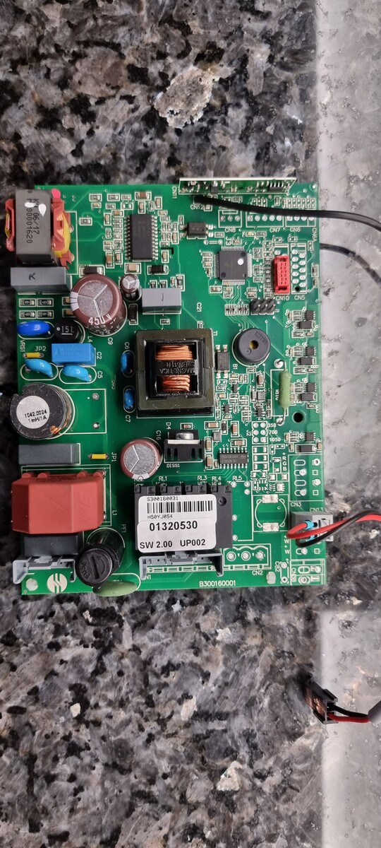

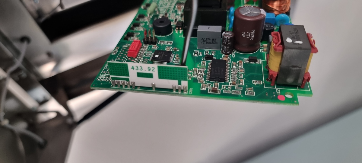

Hier mal ein Bild von dem Empfänger
H. H. schrieb: > So ein SAW-Resonator geht aber nicht langsam kaputt. Da hast Du natürlich absolut recht. C16 neben dem Kühlkörper wird immer schön beheizt, vlt ist der trocken.
#7245360
Harald A. schrieb: > C16 neben dem Kühlkörper wird immer schön beheizt, vlt ist der trocken. Und C26, direkt neben den Zwischenkreiselko. Bei dem 4-Lagen Multilayer sollte man aber taugliches Lötgerät haben.
#7245591
Also vllt erstmal die Kondensatoren erneuert? Ich mein zur Not kann ich ja noch immer eine neue Platine bestellen.

Oliver schrieb: > Also vllt erstmal die Kondensatoren erneuert? Mehr gibt die Ferndiagnose nicht her. Verwende da unbedingt Low-ESR Elkos mit extra langer Lebensdauer!

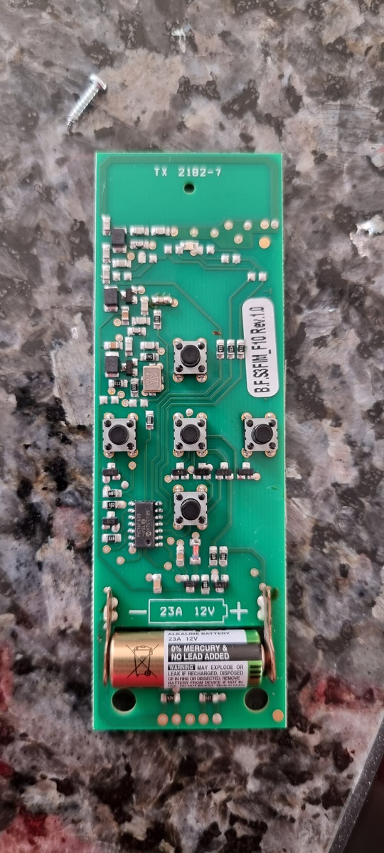

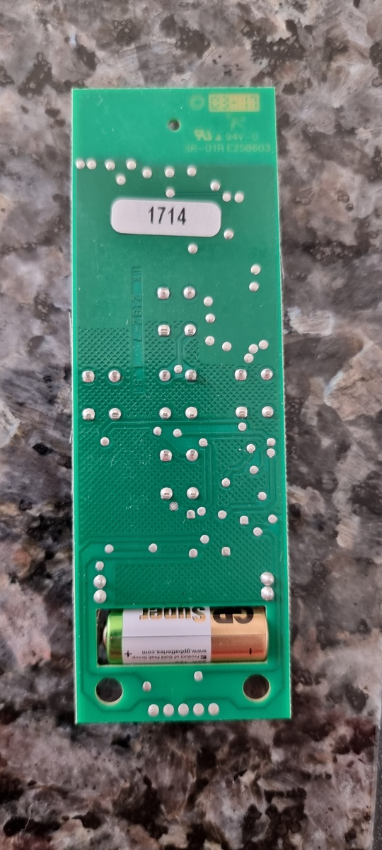

#7245623
Oliver schrieb: > Das > wird kein IR sein. So ist das wenn erkennbare Fotos erst sehr spät kommen. 433Mhz Empfänger! Mach die FB auf und schau Dir das Elend an. FB Testen: RTL SDR Stick + SDRSharp SW (https://airspy.com/download/)

Mach doch mal ein Bild vom Empfänger. Vielleicht von der Voderseite, wo man den auch scharf erkennt...
