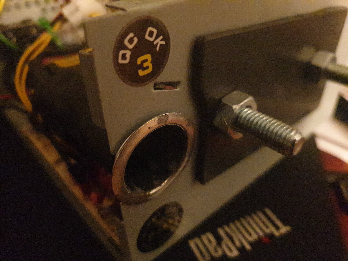

Hallo zusammen
Ich habe aus einem PC Netzteil ein Netzteil für einen 12V 5A Verbraucher
etwas umgebaut.
Jetzt wollte ich noch 2 Anschlüsse mittels Schrauben hinzufügen, damit
man auch Verbraucher betreiben kann, die keinen
Zigarettenanzünderanschluss haben, sondern Klemmen.
Soweit so gut.

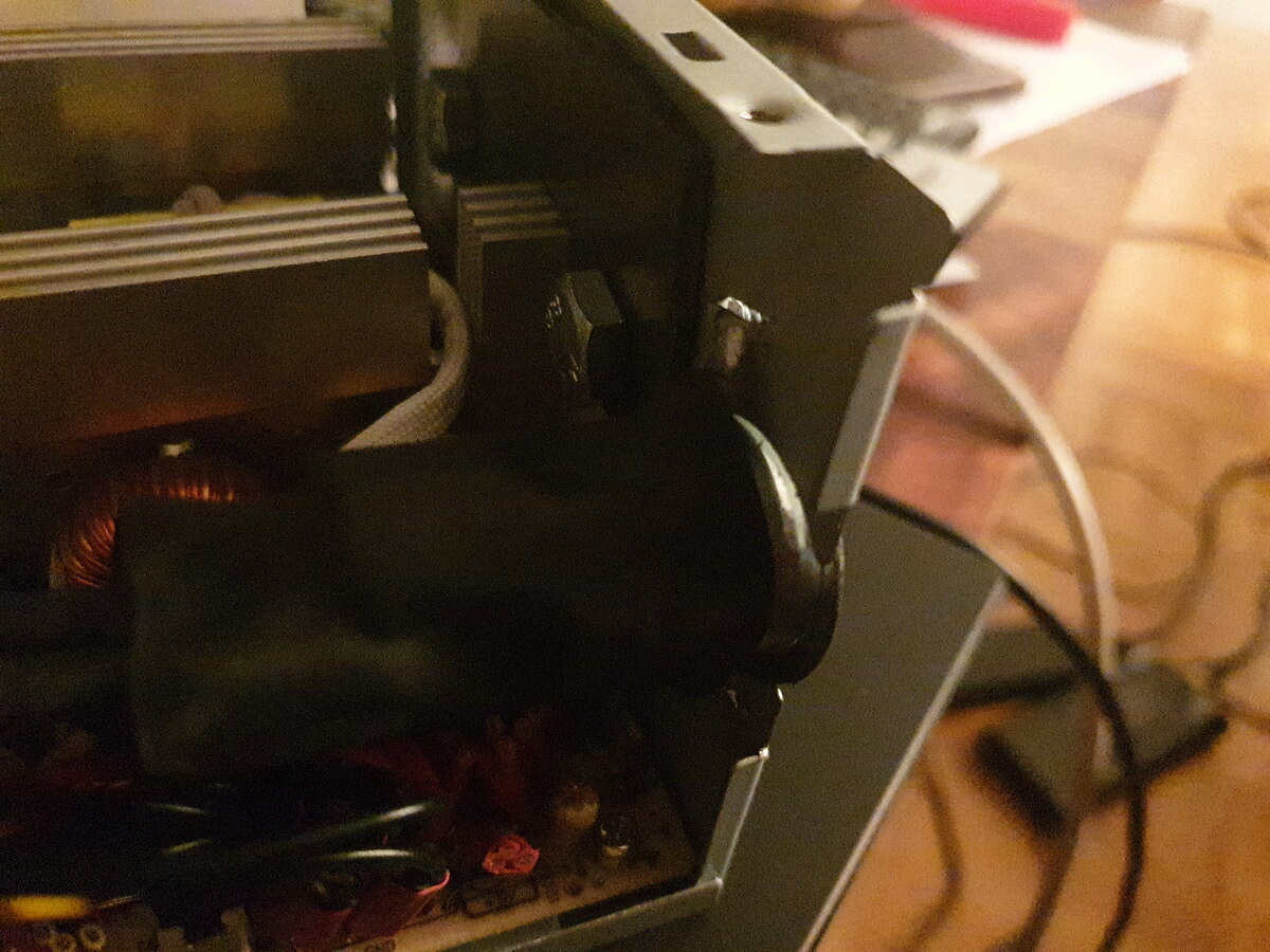

Jetzt wo ich die Schrauben mit den Kabeln verbinden wollte, fällt mir
auf, dass das schwarze Kabel an die Masse vom Zigarettenanschluss geht
und die Masse hat gleichzeitig Verbindung zum Gehäuse vom Netzteil und
das hat wiederum Verbindung zum Grün-gelben Erdungskabel.
Ist das so korrekt? Darf man das so machen? So fließt doch Strom über
die Erde ab und das sollte doch die Sicherung heraus fliegen lassen
oder? Ich habe es getestet und es funktionierte einwandfrei, aber ich
will es sicher bauen...
Bei PC-Netzteilen ist grundsätzlich die Masse mit dem Schutzleiter
verbunden (wie bei Oszilloskopen b.t.w.), d.h. die Ausgangsspannungen
sind auf Erde bezogen. Sollte also so OK sein. Normalerweise fließt da
auch kein Fehlerstrom (Strom in oder aus Erde), es sei denn, du schließt
am Ausgang irgendwas an, was auch geerdet ist und ein abweichendes
Potential hat.
