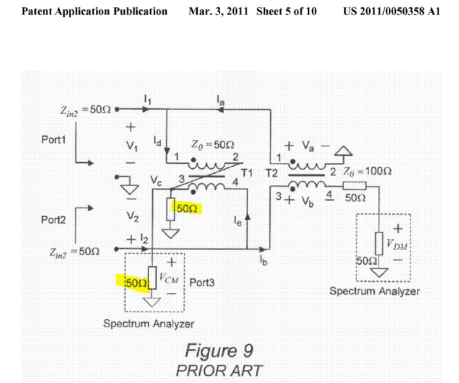

von Gunnar F. (gufi36)
Max M. schrieb:
> Der interessiert mich.
Nach Recherche fand ich darüber eine Patentanmeldung, in der das Prinzip
beschrieben ist. Habe den auf einer Platine mit zwei Stück Würth
Elektronik WE744223_500uH_CM line filter realisiert. Was ich an der
Sache noch nicht verstanden habe, sind die Abschlußwiderstände. Ich
denke doch, beide Ausgängen CM und DM werden ihrerseits mit 5oR
abgeschlossen. Dann verstehe ich das Design nicht recht. Habe es aber
auch in LTSPice simuliert, funktionier i.O.

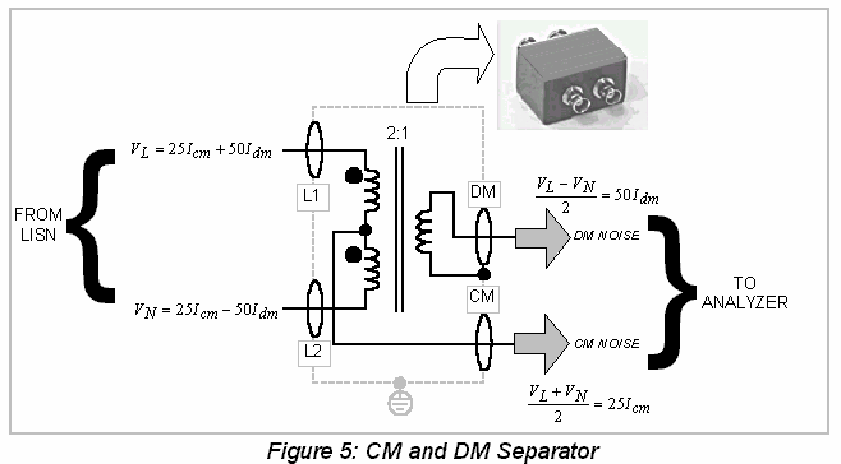

von Bernd (Gast)
Max M. schrieb:
> Getrennte CM DM Beurteilung ist doch recht hilfreich.
> Ich finde nur den tekbox LISN Mate.
Dafür nimmt man zwei LISN und hängt da einen Combiner oder einen
180°-Combiner dran:
https://www.analog.com/en/analog-dialogue/articles/separating-common-mode-and-differential-mode-emissions-in-conducted-emissions-testing.html
