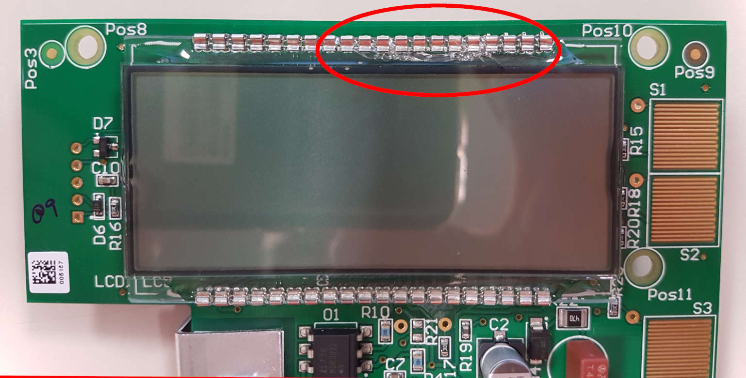

ich habe hier einen Weller Lötstation vom Typ WE 1010. Die Station hat
einen Sturzschaden. Das Gehäuse kann ich zur Not zusammenkleben. Leider
hat jedoch auch das Display einen Schaden. Hat jemand von Euch ein
Ersatzdisplay für mich?
P.S.: Seitens Weller habe ich die Rückmeldung, dass das Gehäuse nicht
als Ersatzteil verfügbar ist, da die Kosten hierfür 50 % des Neupreises
betragen würden. Leider habe ich erst nach dem Zerlegen der Station
gesehen, dass auch das Display defekt ist. Ich habe bei Weller
Nachgefragt, ob es (wenigstens) das Display als Ersatzteil gibt. Hier
mache ich mir jedoch wenig Hoffnung.

ich habe gerade seitens Weller (eigentlich Apex Tool Group B.V.) die
Rückmeldung erhalten, dass es das Display auch nicht als Ersatzteil
gibt.
Patrick L. schrieb:
> Hast du die Belegung und technische Daten wie Abmessung & Co?
Das ist wohl ein "spezielles" Weller LC-Display.
https://media-weller.de/weller/data/Weller%20Professional/images/WE-1.jpg
Technischen Daten habe ich derzeit noch keine, ich muss das Display noch
auslöten, vielleicht findet sich eine Bezeichnung auf der Rückseite.
Besteht die Möglichkeit, dass Du ein derartiges Display im Lager hast?
Mit freundlichen Grüßen
Guido

Servus Guido,
Zumindest von den Pin Anzahl und etwa dieser Größe, sieht es gut aus.
ABER
Ob dan die Segmentierung passt kann ich erst sagen wenn ich die
Pinbelegung kenne.
Diese Größe(geschätzt) und die 40 Pinn sind einige an lager.
Ich denke wenn die Anzeige danach stimmt (ev etwas andere Lage und
Segmentgrösse) wäre es dir ja wurst gehe ich davon aus.
Es sollte einfach das Richtige Anzeigen und von der Größe her passen
oder?
Oder muss es 100% das LCD sein?
MfG

OP #7245725
Hallo Patrick,
> Pinbelegung kenne.
Hast Du mir einen Tipp, wie ich die Pinbelegung am besten ermittle?
Spannung an den Pins messen oder das Display auslöten und an der
Leiterplatte "Reverse Engineering" betreiben? Was LC-Displays angeht bin
ich leider recht unwissend.

Guido C. schrieb:
> Wäre auch zu schön gewesen um wahr zu sein.
Weller hat zu jeder Station Explosionszeichungen mit Ersatzteilenummern.
Sonst einfach bei PK anfragen oder bei Weller...
In der Regel ist die Platine eine Baugruppe, Teile der Bestückung sind
nicht separat zu bekommen, wie du ja auch selbst schon erfahren hast.
Das nächstgrößere Teil wäre also die ganze Platine, die kann man
nachkaufen.
Ich habe jahrelang Stationen repariert, es ist ein guter Plan B sich
nach gebrauchten oder gebrauchten defekten umzusehen. Ich könnte mir
vorstellen dass die Station das gleiche Display wie viele aus der Reihe
hat, demnach erstmal rausfinden wo das passen könnte... dann nach
welchen suchen die gelitten haben aber noch passende Ersatzteile haben
und sich dort etwas raus suchen...

(Firma: S-C-I DATA GbR) #7247464
Falls du nich das nötige Werkzeug hast das LCD so zu entvernen, dass es
nicht weiteren Schaden nimmt(Wichtig zum Layoutabzeichnen, das der
Flüssigkristall nicht ausläuft) kannst du mir Das komplette PCB gut
verpackt zusenden.
Ich werde dann das Layout abzeichnen und schauen ob ich ein passendes
Adaptieren kann.
Das selbe gilt für die Front, das kann ich Digitalisieren und 3D
Drucken.
Gruß Patrick L.
