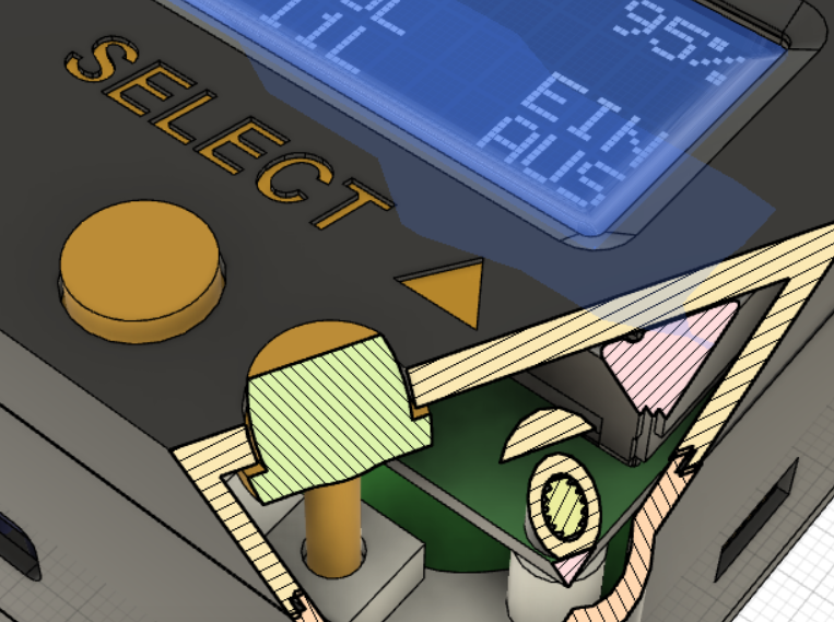

ich bastle schon seit Längerem an einer Steuerungsbox für outdoor,
welche ich nun auch spritzwasserfest machen möchte.
Bedient wird die Steuerung über 3 Knöpfe, welche über eine Verlängerung
in das Gehäuse auf die drei Pushbuttons drücken (siehe Bild), über ein
LCD-Display werden die Einstellungen angezeigt.

Und die Überlegung mit TPU hatte ich auch schon, zumindest mit
Resin-3D-Druck, jedoch bliebe dann immer noch das Fenster für das
Display offen. Hier hab ich bereits überlegt eine dünne Plexiglasplatte
zwischen Deckel und Display zu kleben, jedoch leidet dann stark das
Design unter der zusammengeschusterten Oberfläche bestehend aus
Plexiglasplatte, Deckel, TPU-Abdeckung für die Knöpfe und dann noch der
Schrift
