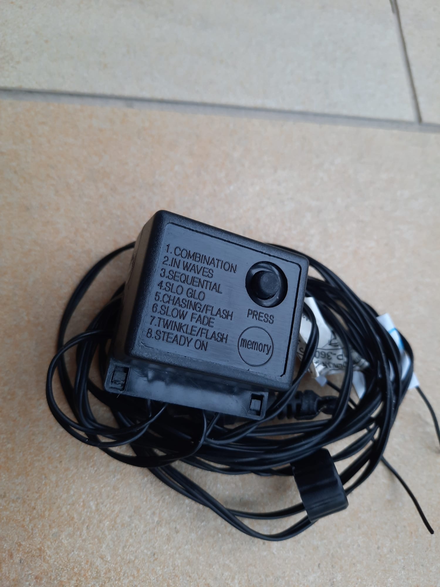

letztes Jahr ist leider meine 4farbige LED Lichterkette kaputt gegangen,
es ist Wasser in den Controller gelaufen und nun bin ich auf der Suche
nach Ersatz. Ich hatte letzten Winter schon ausgiebig gesucht und auch
bei Aliexpress etc. nach passendem Ersatz gesucht, aber nichts gefunden.
Ich habe auch einige chinesische Firmen angeschrieben, aber es kam
nichts sinnvolles bei raus.
Zu den Fakten der Lichterkette:

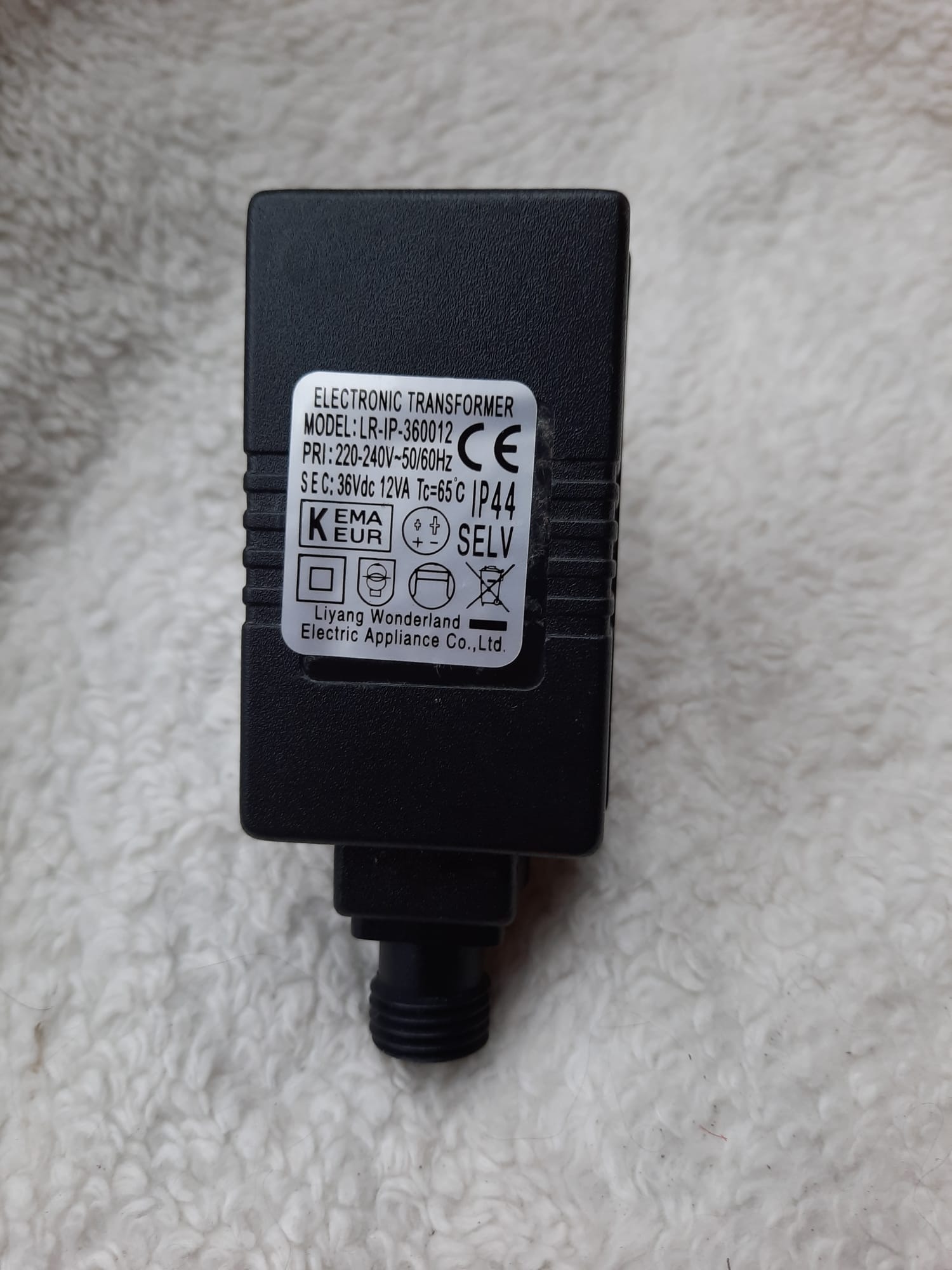

Es handelt sich um ein 4farbiges LED Lichtercluster, 13,6m lang, mit
1508 LEDs. Der Trafo ist ein 36V DC 12VA Trafo, der auch funktioniert.

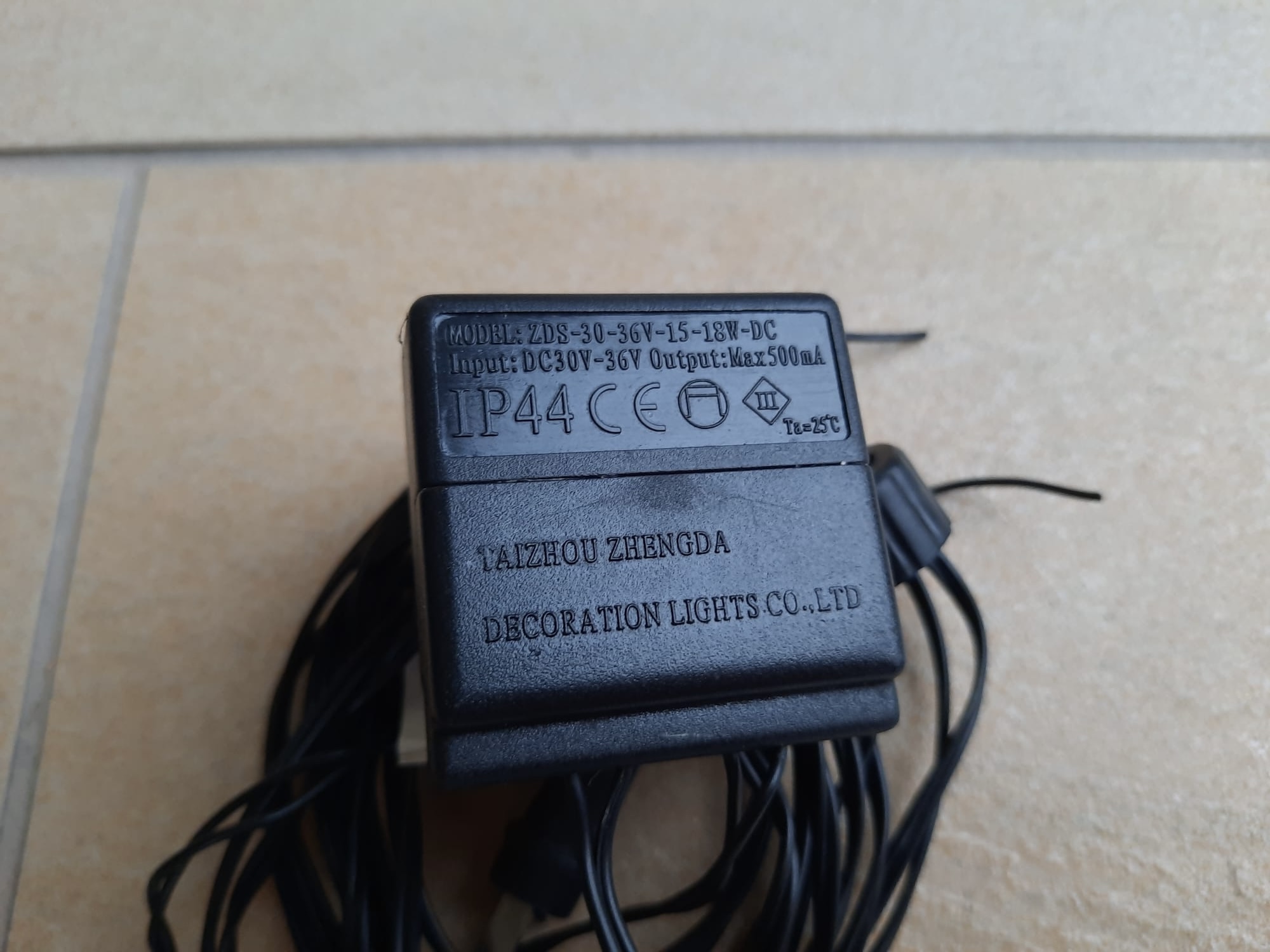

Der Controller ist ein 8 Funktionen Controller mit Input 30-36V DC und
Output maximal 500mA. Auf dem Controller steht als Modell:
ZDS-30-36V-15-18W-DC. Die Firma ist TAIZHOU ZHENGDA DECORATION LIGHTS CO
LTD.
Es gehen zwei Kabel vom Controller zur Kette, jeweils 2 Farben sind
zusammengeschaltet, die anderen dann in die andere Stromrichtung. Die
Farben funktionieren jeweils, wenn ich sie direkt an den Trafo
anschließe. Bilder von Controller und Trafo habe ich angehängt.
Nun bin ich auf der Suche nach einem Ersatzcontroller, der diesen
Wechsel der Stromrichtung, der ja wohl nötig ist, um alle 4 Farben
leuchten zu lassen, vornehmen kann. Weitere Blinkfunktionen sind dabei
nicht primär wichtig.
Wie lässt sich so etwas lösen? Gibt es da fertige Controller oder muss
ich da selbst etwas bauen?
Arduino hätte ich, falls das hilfreich ist.
Ich danke im Voraus für Unterstützung, damit auch dieses Jahr der Garten
wieder voll beleuchtet werden kann :)
Viele Grüße Sebastian

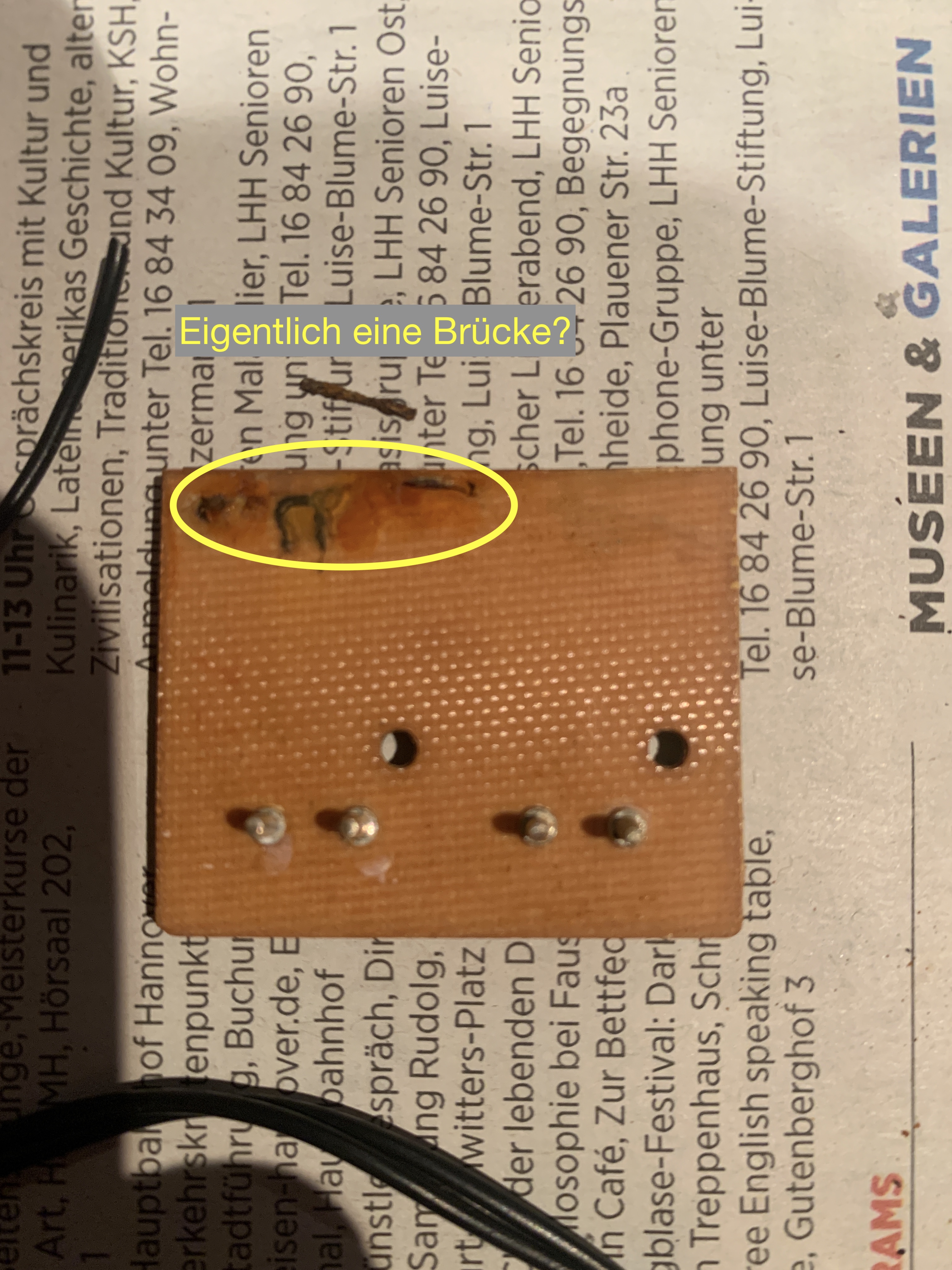

Nach ein paar Werkzeugen und ein bisschen Gewalt habe ich den Controller
endlich aufbekommen, Foto im Anhang. Das rote könnte auf Rost hindeuten,
es ist mir ein kleines rotes längliches Stück entgegen gekommen, könnte
mal eine Drahtbrücke gewesen sein die auf der Rückseite die zwei Stellen
verbunden hat?
Wie geht man beim Reinigen des Controllers am besten vor, was für Mittel
benutzt man da?

So wie das aussieht, im 1. Schritt Wasser, Seife, Bürste oder Pinsel,
dann mit destilliertem und/oder Alkohol reinigen und trocknen. Bis auf
im Foto oben links sieht das ja gar nicht mal so schlimm aus.

Rost und den Kalk-Olf kannst du mit verdünnter Zitronensäure wegwaschen,
aber nicht unbeaufsichtigt stehenlassen!
Wenn die Rückstände weg sind, dann mit klar Wasser kurz spülen.
Dananch mittels verdünnter Soda- oder Pottaschelösung  rund 1 Minute
neutralisieren.
Mit destilliertem Wasser spülen, das Wasser noch 1x tauschen
Dananch mit Isoporopanol mehrere Minuten baden, damit das Wasser unter
den Bauteilen und aus Spalten herausgezogen wird.
Iso dann wegblasen und den Rest verdunsten lassen.
So ist gewährleistet, das es nicht später weitergammelt.
Das ist der sichere Weg.
Wenn es schnell gehen soll, dann nach der Zitronensäure gründlich mit
Wasser spülen und dann das Wasser mit ISO entfernen.

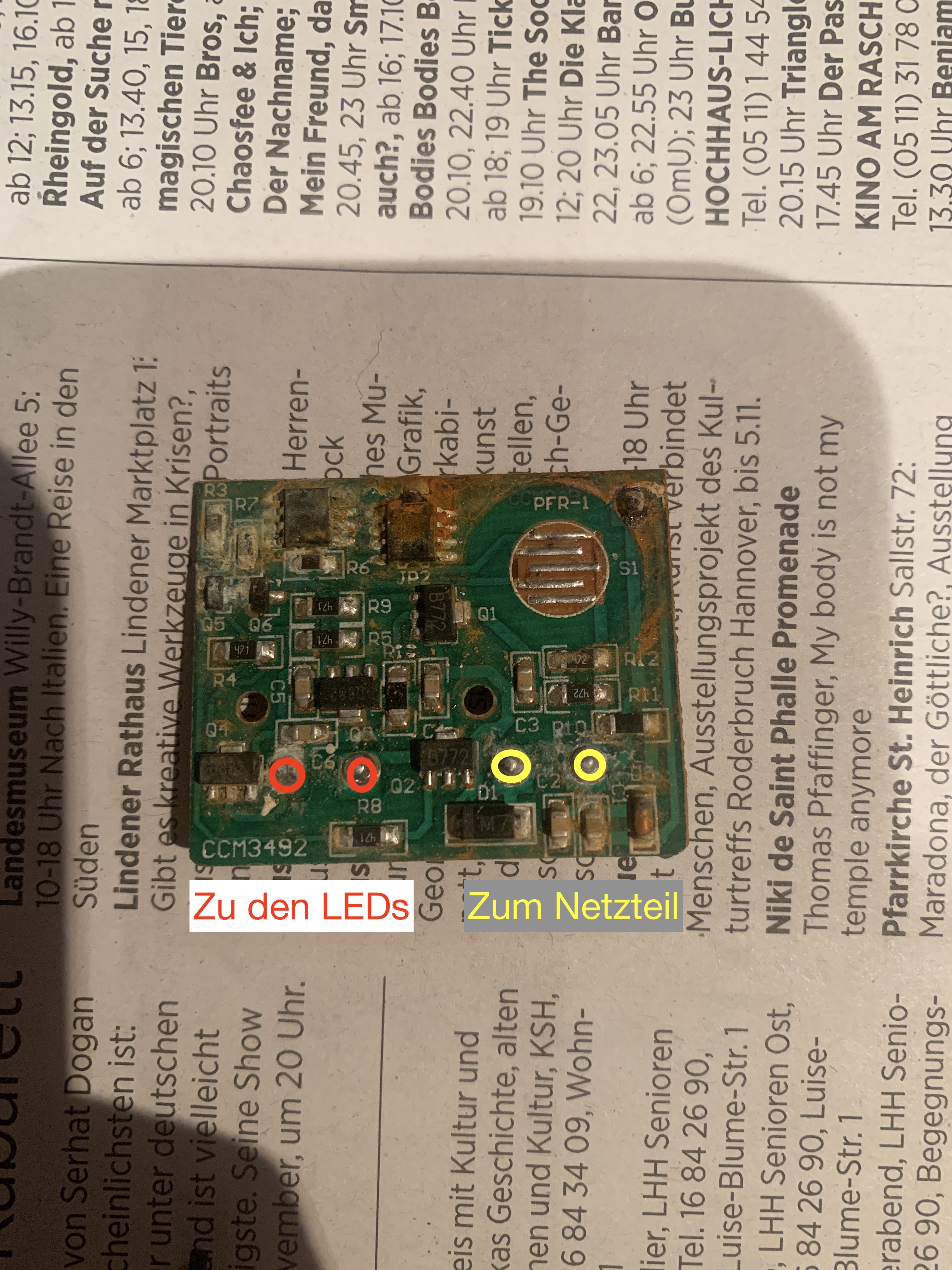

von Sebastian (sgnd)
Ich habe versucht, die Platine zu säubern. Leider ist mir das nicht ganz
gelungen. Anscheinend ist aber trotzdem etwas auf der Platine kaputt,
denn wenn ich die Drahtbrücke manuell mit einem Kabel verbinde, leuchtet
ein Teil der LEDs ganz schwach und flackert ein bisschen.
Ich muss mir also wohl eine Ersatzplatine bauen, aber da stellt sich mir
immer noch die Frage, welche H Brücke kann ich da nehmen?
Für Tipps bin ich dankbar.
ich habe es nun tatsächlich geschafft, die Lichterkette wieder komplett
leuchten zu lassen. Für andere User, die vielleicht dasselbe Problem
haben, poste ich hier meine Lösung:
Ich habe mir den besagten L298N bestellt, und habe den mit meinem
ESP8266, den ich noch rumliegen hatte, verbunden. Ein Arduino würde
wahrscheinlich genauso gehen.
Dabei habe ich den Trafo mit 36V an die Eingangsklemme des Motortreibers
(beschriftet mit +12V) und GND angeschlossen, sowie eine USB 5V
Versorgung an den Eingang +5V und GND. Der Jumper über der Klemme muss
dabei entfernt werden!
Dann habe ich die Lichterkette mit OUT1 und OUT2 des Motortreibers
verbunden.
Der Jumper bei ENA kann gesteckt bleiben, er reguliert die Helligkeit
der Lichterkette. Ist er gesteckt, ist die Helligkeit auf 100%. Der
Jumper kann aber auch entfernt werden und der Pin mit einem PWM fähigen
Pin des Microcontrollers verbunden werden, um dort per PWM die
Helligkeit zu steuern.
Die Pins IN1 und IN2 müssen mit zwei Digital-Pins des Microcontrollers
verbunden werden.
Der Quellcode für das Arduino-Script ist am Ende des Beitrags. Ich habe
es geschafft, beim Delay zwischen dem Umschalten des Motortreibers auf
4ms runterzugehen. Bei dieser Zeit ist wirklich kein Flackern der Kette
mehr zu erkennen und alle LEDs leuchten.
Man kann nun natürlich noch eigene Effekte programmieren, aber das sei
jedem selbst überlassen.
Viele Grüße
Sebastian
