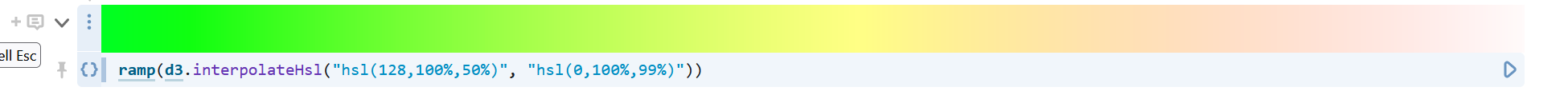

von Sebastian W. (wangnick)
Wolfgang schrieb:
> Viele Wege führen nach Rom und es kommt drauf an, was du möchtest.
Hier https://observablehq.com/@d3/working-with-color kann man
verschiedene Interpolationsalgorithmen ausprobieren ...
