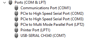

Mir ist vor ein paar Monaten aufgefallen, daß ein FTDI FT232RL Adapter
bei ständigen Anschluß am PC nicht ohne weiteres funktioniert. Obwohl
der Geräte Manager keine Probleme anzeigt, kommen Anwendungen mit dem
angegebenen Serial Port (COM4) nicht zurecht. Zum Beispiel zeigt
TeraTerm den im Geräte Manager bestätigten Port zwar an, kann aber nicht
kommunizieren. Es gibt keinerlei Fehlermeldungen. Abhilfe schaffen
zweierlei:
A) Ein- und Austecken. Das funktioniert immer.
B) im Geräte Manager den FTDI Wandler vorübergehend  Disable anklicken
und dann gleich wieder Enable anklicken.
So weit, so gut. Das Gleiche ist mir nun mit einem kommerziellen RS232
Kabel das den CH340 eingebaut hat, passiert. Die oben beschriebenen
Möglichkeiten zur Wiederherstellung funktionieren auch hier. Interessant
ist, dass Windows auch hier COM4 bereitgestellt hat.
Mittlerweile fand ich vorläufig einen Work Around:
In beiden Fällen mit dem FT232 oder CH340 hilft es, im Geräte Manager
den nächsten erhältlichen COM Port einzustellen.  Der COM4 darf nicht
gewählt werden. Es hat sich dann herausgestellt, daß nur COM4 von dem
Phänomen betroffen ist. Alle andere freien Com Port Nummern
funktionieren. Die Frage ist, warum wählt Windows immer beim ersten Mal
den COM4 der Schwierigkeiten macht? Das blöde an dieser Default
Einstellung ist, man merkt erst beim nächsten BS hochfahren, daß der USB
Wandler nicht zugänglich ist.
Habt ihr das auch schon mal erlebt, daß sich diese USB Wandler so
verhalten? Es könnte natürlich irgendwas an meinem PC sein. Am Laptop
ist diese Macke nicht festzustellen.

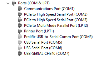

Michael U. schrieb:
> Hast Du mal die COM-Liste aufgeräumt?
Moin,
ich schaute mir gerade den GM mit "show hidden devices" an.
Ich sehe da keinen COM4 im Augenblick. Siehe Anhang. Momentan ist nur
der CH340 angesteckt.
COM5,5,6 sind nur "Platzhalter".
Der COM5 und COM6  unterhalb von Prolific gehört einem FTDI Adapter die
aus irgendeinen Grund gespeichert werden. Wie gesagt, derzeit ist nur
COM7 angesteckt und aktiv. Der funktioniert auch jetzt beim Einschalten
des PCs.
Gerhard

danke für Deine vorgeschlagene Maßnahmen. Es hat gewirkt. Nach den
gezeigten Kommandos, sind die nicht-angeschlossenen Adapter
verschwunden.
Ich habe die Kommando Sequenz ohne den CH340 wiederholt und danach
wieder angesteckt. Er bekam von Windows wieder den COM7 Port.
Ich werde später vor dem Abschalten des PCs den COM Port wieder manuell
auf COM4 zurückstellen und dann sehen was danach beim Neustart mit
angesteckten CH340 Adapter passiert.
Gruß,
Gerhard
Nachtrag: Ich habe einen anderen USB Adapter angesteckt. Jetzt wird der
GM Eintrag nach dem Abstecken wieder gelöscht. Das ist besser.
