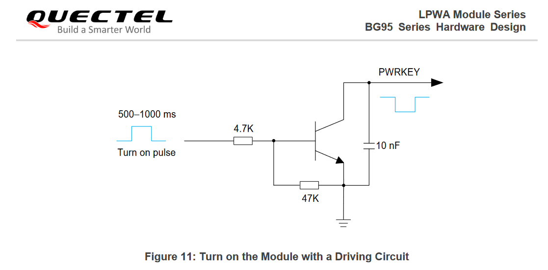

Quectel empfiehlt in seinen Hardware Design Dokumenten die Beschaltung
des PWRKEY über einen Treiber. Ich plane ein BG95 Modul an einer
STM32Fxxx MCU zu betreiben.
Warum reicht es nicht einfach aus einen IO von der MCU direkt mit dem
PWRKEY input des Moduls zu verbinden? Ich kann den ja tadellos auf GND
ziehen bzw. floaten lassen?
Kann mir das jemand erklären? Würde das Teil BC817-40,215 die Aufgabe
erfüllen?
