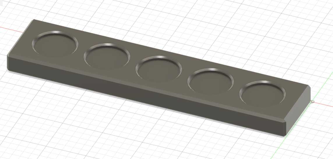

ich möchte mich mal mit der Herstellung von Silikonformen für das
ausgießen mit Beton beschäftigen.
Ein Bild des Beispielobjektes ist angehangen. Quaderförmig mit runden
Vertiefungen auf der späteren Oberseite und Fasen an jeder Kante. Die
nicht zu sehende Unterseite soll einfach glatt sein.
Da sich meine ersten Versuche so in der Größenordnung einer Objektlänge
von 35cm bewegen werden und Abformsilikon nicht gerade günstig ist würde
mich mal interessieren, wie es jemand mit Erfahrung angehen würde.
Erste Idee war ein Schale aus Siebdruckplatte, nur wenig größer als das
abzuformende Objekt selbst. Aber da geht es ja schon los - wie viel
Größer? Genügen umlaufend 5 mm Silikon, 1cm oder gar noch mehr?
Und dann?
Objekt mit dem Boden auf den Boden der Schale kleben, bis x mm über die
Objektoberfläche hinaus ausgießen und gut?
Dann hätte ich nach Umdrehen eine einteilige Form, wo der Beton am Boden
des späteren Objekts eingegossen wird, welche zudem zur Öffnung hin
durch die Fase noch etwas vejüngt ist.
Liefert mir das schlussendlich brauchbare Ergebnisse oder werde ich
keinen vernüntigen Boden des Objekts hinbekommen und brauche eine
zweiteilige Form?
Wenn ja wie sollte man sowas ausgestalten, Thema Trennlinie,
Eingussöffnung usw?
Danke
#7246922
Chris S. schrieb:
> Hallo,
Ich würds erstmal nicht mit Silokon probieren, sondern mit einer
Holzform im Negativ
hätt jetzt mal gesagt so 2-3 cm. Würde dann die Silikonform wieder aus
dem Holzkasten entfernen, dann kannst Du den Beton besser entformen
später.
> Und dann?
Ja genau
> zweiteilige Form?
Wenn der Boden eben sein soll dann 2-teilig
> Eingussöffnung usw?
Würde dann bei einer 2-teiligen Form von oben in einen der Nippel
eingiessen, aber an jeden Nippel eine Entlüftungöffnung nach oben
machen.
Wennst ne Sandorm machst, kannst das Teil aus Alu giessen ;-P
35 cm Länge...dann sind das schätzungsweise ca. 1 cm Dicke? Kannst mit
Beton vergessen, bricht sofort.
Hab mir einen Schmelzofen gebaut, Boden und Deckel aus speziellem Beton.
Beim Deckeln waren aussen an den 4 Ecken so "Ohren" auch mit ca. 1-1,5
cm Dicke, die sind alle 4 ziemlich sofort anch dem Entformen
weggebrochen.
Gast #7246934
Eher 2-3cm Dicke.
Polymerbeton könnte funktionieren.
Ohne Hinterschnitte und leicht konischen Seitenwänden, sollte eine Holz
oder Kunststoff (3D Druck?) Form reichen.
Mit Trennmittel behandeln. Im einfachsten Fall Salatöl.

OP #7250917
Bleiben wir mal bei der Silikonform.
Wenn man die zweiteilig macht muss ja auch irgendwo die Angussöffnung
hin. Realisiere ich die irgendwo am Boden dürfte sich doch das Problem
ergeben, dass sich (mit Angussöffnung nach oben ausgerichtet) unterhalb
dem Silikon Luft stauen sollte - oder?
Wie erstellt man also geschickt eine Form, die soweit möglich rundherum
eine glatte Oberfläche ergibt?
Sehe ich irgendwo den Wald vor lauter Bäumen nicht?
