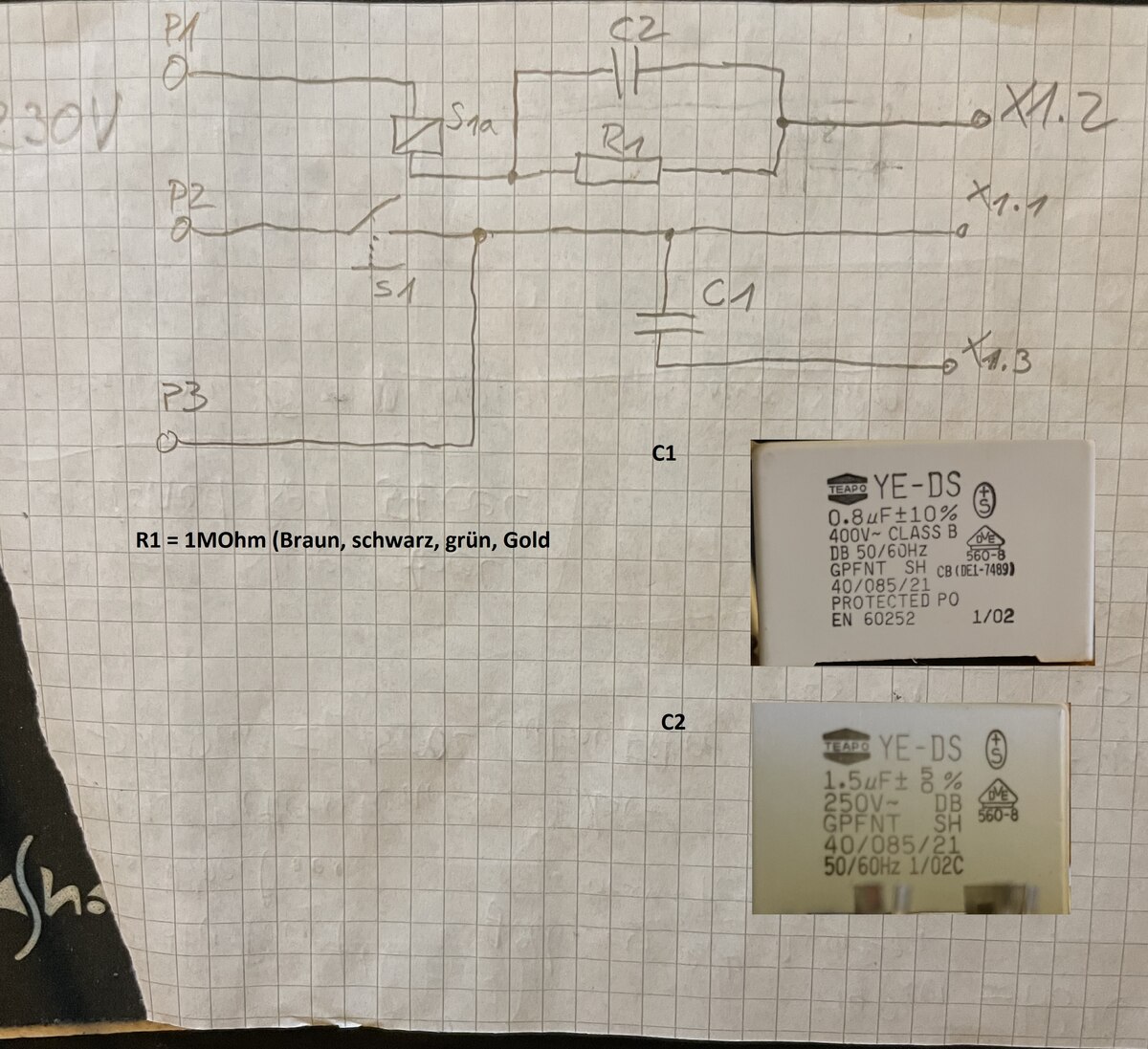

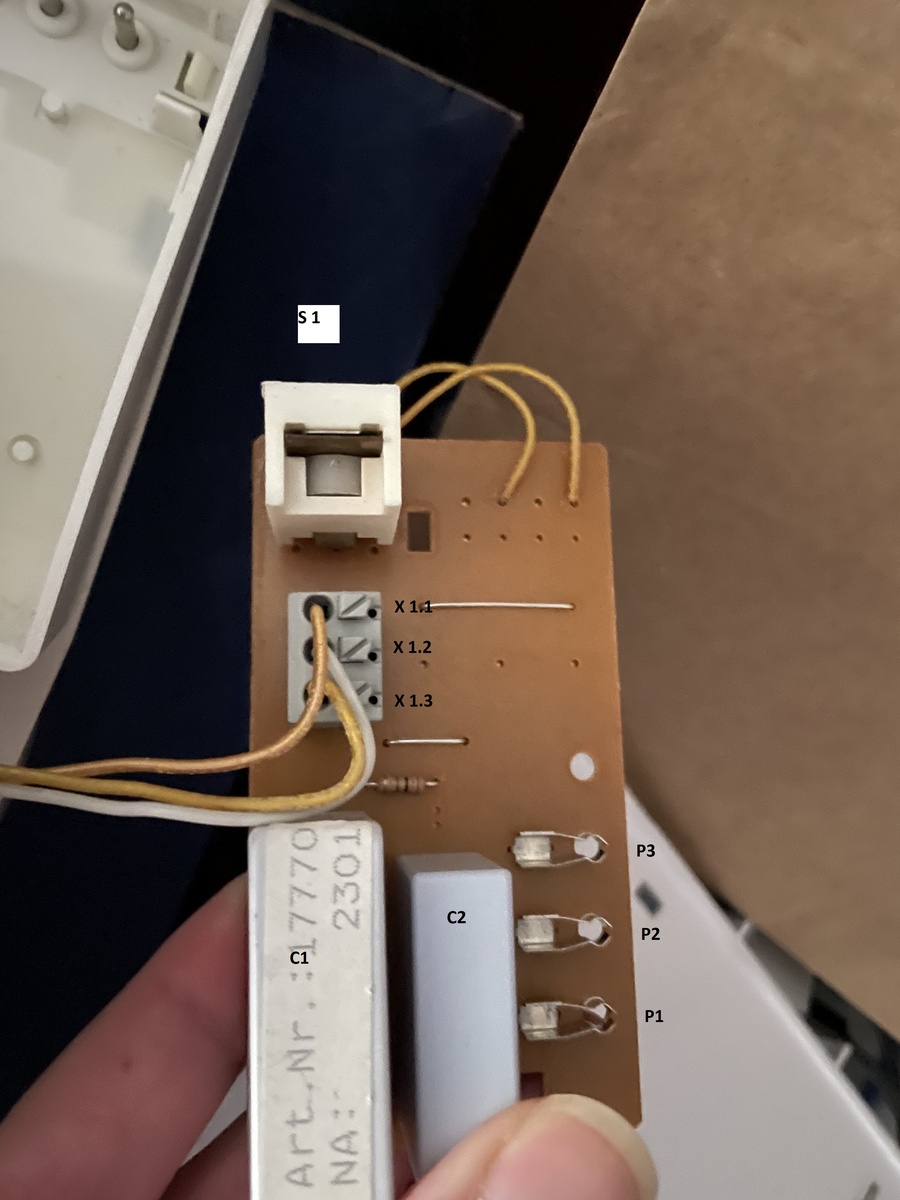

Ich habe ein Problem mit der Lüftersteuerung im Bad.
Das Relais S1 ist defekt.
Der Lüfter läuft ständig, egal ob Licht ein oder aus.
der Widerstand zwischen den Lastanschlüssen des Relais liegt bei ca. 90
Ohm.
Daher denke ich mal dass das Relais einen Treffer hat.
Ich würde das Relais gerne tauschen, leider habe ich vom Hersteller
keine Informationen bekommen, sondern nur das Angebot, eine komplett
neue Platine zu kaufen. Da aber nur das Relais defekt sein sollte,
möchte ich es selbst tauschen. Um Geld zu sparen und unnötigen Abfall zu
vermeiden.
Ich benötige die "Spulenspannung" des Relais, bzw. muss ich wissen mit
wie viel Volt das Relais gesteuert wird. Kann das jemand einfach so aus
dem Schaltplan ablesen? Es geht um die Spannung an S1a.
Aus der Wand laufen 3 Kabel zum Stecker des Lüfters Braun, Schwarz und
Blau
Ich weiß nicht genau warum da 3 Kabel reinlaufen. Der Motor selbst
benötigt nur 230V und das Licht im Bad wird über einen "Normalen"
Schalter ein und ausgeschaltet, sollte also auch nur 230V sein.
Die Klemme X1 läuft zum Lüfter-Motor mit 3 Kabeln.
Ich hoffe Ihr könnt mir helfen.
Vielen Dank schon mal :)

Das ist kein Relais, sondern ein thermischer Nachlaufschalter.

Also brauche ich einen Thermoschalter so wie es aussieht.
Der Normal betrieb als das ding noch lief war folgender:
Wenn das Licht 1 Minute an war, ging der Lüfter an und lief nach
ausschalten des Lichts noch 5 Minuten weiter. Hab das immer für ne
normale Zeitschaltung gehalten. Muss jetzt erstmal googeln was ein
thermo schalter ist.
Vielen Dank schon mal.
Edit:
Kann mir dann Jemand helfen, und sagen was für ein Thermorelais da rein
muss?
Bzw welche Spezifikationen der haben muss um eben erst nach ca 1 minute
zu starten und dann, nach Licht aus, noch ca 5 Minuten weiter zulaufen?

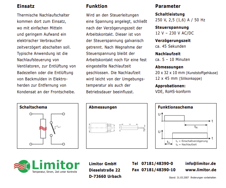

von Jay J. (jaycops)
Habe jetzt mal auf die schnelle das hier gefunden.
Laut spezifikation sollte ich das einfach ersetzten können. Kommt mir
trotzdem etwas komisch vor, wird das Zeitschaltrelais nicht auch über
das RC-Glied gesteuert? also müssen die 2 Komponenten nicht auf einander
abgestimmt sein?
von Stefan F. (Gast)
Jay J. schrieb:
> wird das Zeitschaltrelais nicht auch über das RC-Glied
> abgestimmt sein?
Ich denke nicht. Da das Ding für 12-230V geeignet ist, wird es wohl in
deine Schaltung passen. Egal ob mit oder ohne Kondensator.
Der 1MΩ Widerstand dient nur dazu, den Kondensator zu entladen, damit
man keinen Stromschlag bekommt, wenn man die Leitungen abklemmt und dann
anfasst.
super danke, habe das Teil bestellt, mal schauen ob es klappt

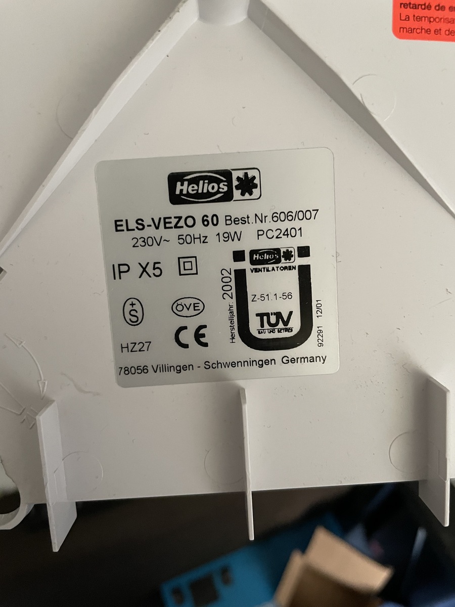

Hallo Jay J. ich bin hier neu im Forum. Danke an alle die einen Beitrag
geschrieben haben. Ich habe das gleiche Problem bei einem defekten
Helios Lüfter.
Mit welchem Nachlaufschalter/Relais hat es schlussendlich geklappt?
Und wie hast Du Ihn eingebaut, separat oder direkt auf der Platine?

edith: habe das relais mit der platine verlötet und mit ins gehäuse
gelegt wo platz war, hat alles geklappt vom bauraum

Ich habe ein Nachlaufrelais von Maico erworben und auf der Platine
verlötet. Funktioniert hervorragend.
