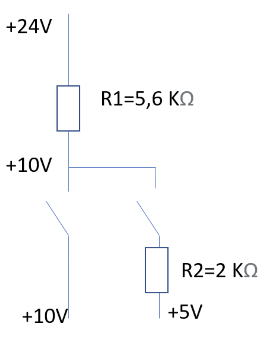

Fuer meine Smarthome Anlage gehen von einen zentralen Taster in der
Wohnzimmerwand 4 Adern in den Keller und liefern 24v an die jeweiligen
Eingänge. Ich habe im Moment 2 Taster, die jeweils eine Lampe ansteuern,
dazu brauche ich 3 Adern, 24v Eingang und dann jeweils ein Ausgang an
jedem Schalter. Ich möchte gerne 4 Taster einbauen, dazu fehlt mir eine
Ader. Da habe ich mir überlegt ich kann mit unterschiedlichen Spannungen
arbeiten und das dann jeweils in der Logik abfangen.  Die angehängte
Schaltung habe ich mir dazu überlegt. Der Widerstand R1 dient nur dazu
die Spannung auf 10V zu begrenzen, da die Eingänge Max 10 V können. Der
Strom, der ohne Widerstände beim Schließen eines Tasters ist 2,5 mA.
Was meint Ihr geht das oder gibt es der eine bessere Moeglichkeit?
Danke für Eure Antworten

Fco C. schrieb:
> Smarthome Anlage
KNX? Dann würde sich ein Busankoppler anbieten. Einfach, kostet 40€ und
funktioniert einfach. Eventuell verrätst du uns noch was für eine
Automatisierung du verwendest. KNX, Loxone, HomeMatic etc.
Kannst du wirklich die Höhe der Spannung auswerten? Oder nur ein 0 oder
1 Signal?
Widerstände begrenzen den Strom, nicht die Spannung. Am von dir
gezeichneten "Abzweig" liegen keine 10V an, sondern 24V sobald zu den
Taster ohne Widerstand drückst.

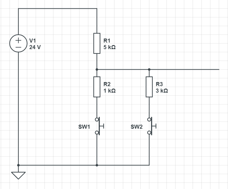

Im Anhang mal eine etwas modifizierte Variante.
Beide offen: 24V gegenüber GND (ist das ein Problem für eine Auswertung?
S1 geschlossen, S2 offen: 4V
S1 offen, S2 geschlossen: 9V
S1 geschlossen, S2 geschlossen: 3,13V
Lass dir aber gesagt sein: Digitale Signale analog zu übertragen erhöht
das Risiko von Störungen, deshalb macht man das normalerweise genau
umgekehrt.
Wäre es nicht einfacher bei zwei Tastern zu bleiben und lieber die Länge
des Tastendrucks auszuwerten? Kurzer Druck Aktion 1, langer Druck Aktion
2. Zumindest ist das bei KNX ganz gängig.
VG Paul

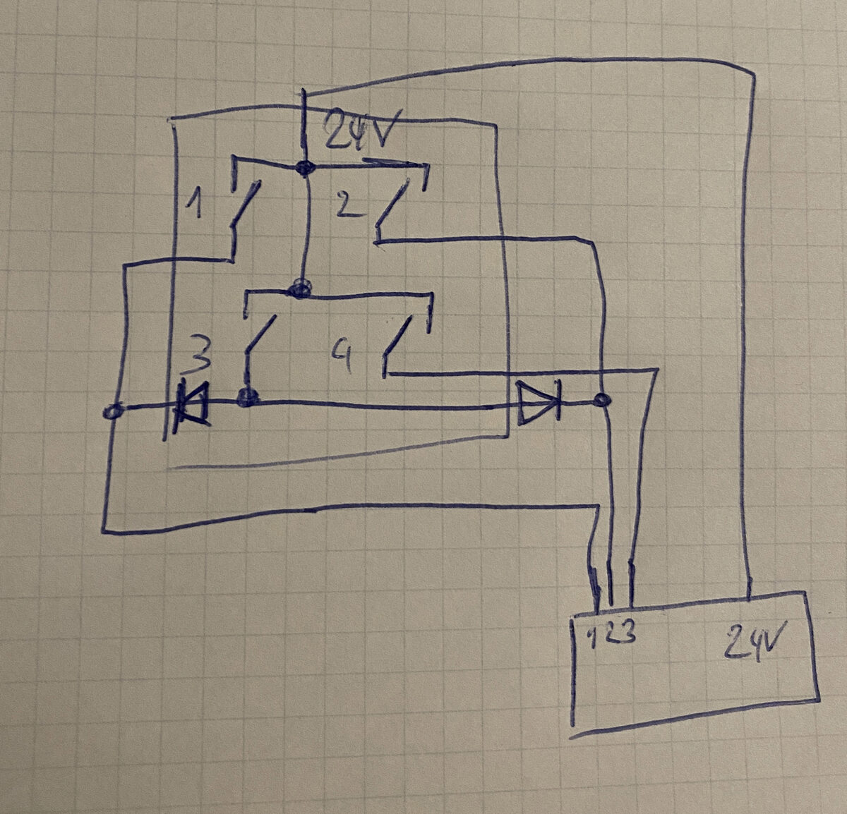

Fco C. schrieb:
> Ich habe in einem anderen Forum eine Lösung für das Problem gesehen, die
> wohl schon lange funktioniert und zwar mit Dioden, siehe Bold
> In der Logik muß das dann nur abgefragt werden, das dürfte kein Problem
> sein, ich versuche das mal die Tage.
Ist denn ausgeschlossen dass 2 oder mehr Taster gleichzeitig gedrückt
werden?

Lothar M. schrieb:
> Fco C. schrieb:
>> siehe Bold
> Im Bold hat der Taster 4 einen eigenen einzelnen Eingang.
> Wenn ich die Tasten 1 und 2 gleichzeitig drücke, kann ich das nicht mehr
> von der Taste 3 unterscheiden.
> Wenn die Taste 3 gedrückt ist, kann ich die Tasten 1 und 2 nicht mehr
> erkennen.
Deshalb habe ich gefragt..;-)
> werden?
OP #7248427
Ein guter Punkt,
In meinem Fall ist es sogar ausgeschlossen, dass die Tasten gleichzeitig
gedrückt werden, da es sich bei zwei Tastern um Rolladentasten handelt,
die gegeneinander verriegelt sind :-)
Es gibt natürlich Fälle, bei denen es nicht Rolladentasten sind, dann
muss man die Lösung überarbeiten.
>Ader.
Gibt es keine Erde in der Nähe, zum Beispiel Heizungsrohre?
Damit hättest du dann eine Ader mehr.
Oder arbeite mit Wechselspannung und Dioden, damit kannst
du dann mit deinen 3 Drähten, 4 Bit übertragen

Ich habe das heute fertiggestellt und es klappt super.
Ich habe das wie oben beschrieben mit 2 Dioden umgesetzt, ich habe das
nochmal angehängt
Da ich die Ausgänge eines Rolladentaster genutzt habe (Schalter1 und 2),
die gegeneinander verriegelt sind, können diese nie gleichzeitig
gedrückt werden. In der Logik habe ich die beiden Eingänge des
Rolladenbausteins gegeneinander verriegelt, sodass die beiden „1“ nicht
zu Problemen führt.
Sollte ich noch auf irgendwelche Probleme stoßen, schreibe ich das hier
rein.
Danke Euch allen
