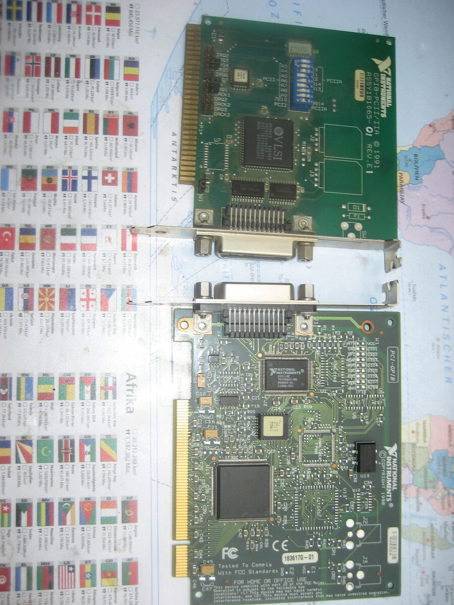

von Thomas R. (Gast)
Wenn du einen GPIB-PCII/IIA oder PCI-GPIB haben willst kannst du für
einen Zwanziger + Porto bekommen.
Beide sind Original NI aber gebraucht und funktionieren. Der Zwanziger
betrifft nur EINE Karte.
von Ulrich (Firma: DC3AX) (uprinz)
Danke, das ist sehr interessant! Ich kontaktiere Dich per PN!
