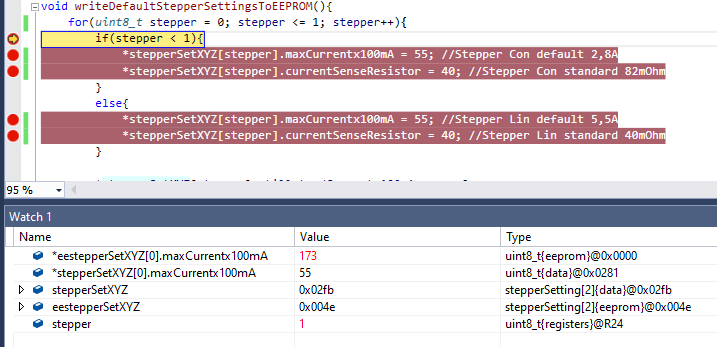

ich hab ein Problem, was ich nicht ganz nachvollziehen kann.
Ich habe eine struct wo verschiedene Einstellungen für einen
Schrittmotor abgelegt sind. Diese sollen auch im EEPROM abgelegt werden.
stepperSetting stepperSetXYZ[2] = { 0 };
stepperSetting eestepperSetXYZ[2] EEMEM = { 0 };
Der einzige Zugriff auf eestepperSetXYZ[2] erfolgt mit:
void readSetandInitStepper(){
  cli();
  eeprom_read_block(&stepperSetXYZ, &eestepperSetXYZ, sizeof(stepperSetXYZ));
  sei();
void writeStepperSettingstoEEPROM(){
  cli();
  eeprom_update_block(&stepperSetXYZ, &eestepperSetXYZ, sizeof(stepperSetXYZ));
  sei();

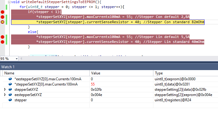

Nun ist mein Problem, dass die Daten nicht geschrieben/gelesen werden.
Beim debuggen ist mir aufgefallen, dass beim Anhalten vom uC und dem
schreiben eines Wertes (egal ob data oder eeprom), der Wert sich sofort
auch in den anderen Speicher überträgt. (Siehe beigefügtes Bild, es
wurde nur eine 55 per Hand gesetzt.) Das ganze ist nicht so schön, wo
kann diese Verknüpfung herkommen?

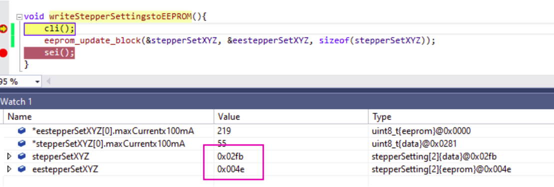

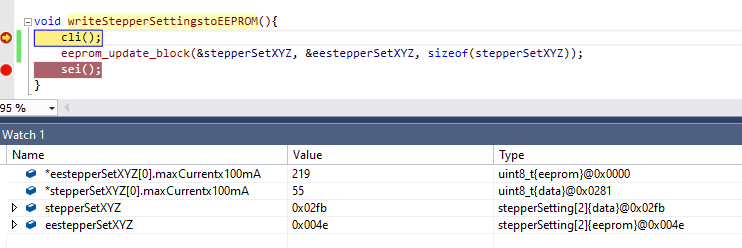

von Justus Jonas (Gast)
Moin,
Stefan F. schrieb:
> Ich finde seltsam, dass beide Variablen im Debugger auf der gleichen
> Adresse 0x02cb liegen. Das kann doch nicht richtig sein. Die Adressen
> vom EEPROM beginnen nämlich bei 0x0000.
Siehe Bilder
Ich habe jetzt mal vor dem write und dahinter angehalten.
Vor dem Write ist die EEPROM Adresse 0x0000 und danach wird sie neu
gesetzt, in meinem Kopf ist gerade nur die Frage: "Was geschieht denn
hier?"
Habt ihr noch eine Idee?

des Programmablaufes ändern. Achte auf die Adressen hinter dem @
Zeichen. Das bedeutet doch "Adresse", oder nicht?
Kann es sein, dass der Debugger einen Bug hat?
Moin,
ich verstehe es immer weniger.
Bild Nr. 3:
eestepperSetXYZ wird 3 mal im Projekt genutzt. Einmal beim deklarieren
und zweimal beim update/read.
Bild Nr. 4: Beim initialisieren von Werten sollte nichts passieren
Bild Nr. 5: Zack in *eestepperSetXYZ[0].maxCurrentx100mA wird eine 173
reingeschrieben???
Warum wird plötzlich was in den EEPROM Speicher Bereich geschrieben?
Verstehe die Welt nicht mehr.
Gruß Hannes
Bilder vergessen
von Stefan F. (Gast)
Weil du die & Zeichen entfernt hast und damit der eeprom Funktion nun
korrekte Adressen auf die Speicherbereiche übergibst.
Die Sternchen in den anderen Screenshot sind genau so falsch wie vorher
die & Zeichen.
Schalte alle Warnungen des Compilers ein (Option-Wall), der compiliert
deinen Code dann bestimmt nicht ohne entsprechende Hinweise. Eigentlich
hätte auch der Editor deiner IDE Warnmeldungen anzeigen müssen. Was ist
denn das für eine dumme IDE?
Liest dich ein, wie man in C auf Arrays zugreift und wie man sie an
Funktionen übergibt, und wie man Zeiger verwendet.
https://openbook.rheinwerk-verlag.de/c_von_a_bis_z/011_c_arrays_001.htm
https://openbook.rheinwerk-verlag.de/c_von_a_bis_z/012_c_zeiger_001.htm
In Screenshot 4.png und 5.png stimmen die Kommentare nicht mit den
Werten überein. Irreführende Kommentare sind schlimmer als gar keine!
Dein if/else hat so keinen Sinn weil in beiden Fällen das gleiche
passiert.
> passiert.
Ich habe aktuell 0,4 Ohm und einen 5,5A Motor an dem Con Stepper, das
ist aber nicht die Serienbestückung. Das passt schon.
