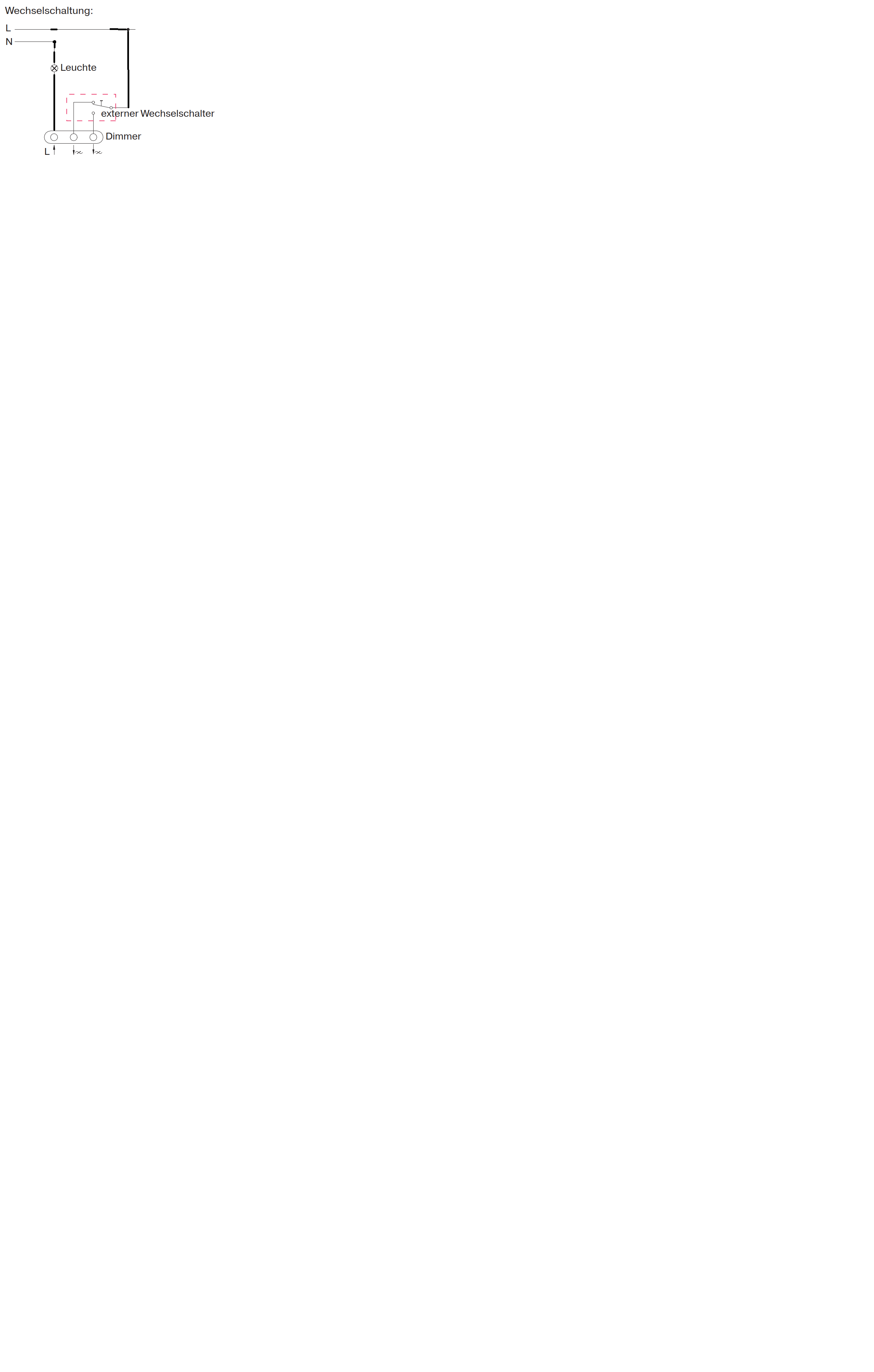

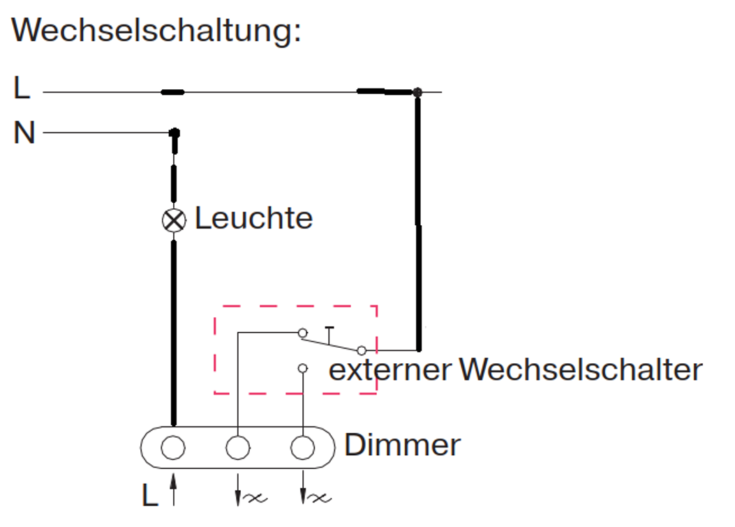

ich möchte einen der beiden Lichtschalter einer bestehenden
Wechselschaltung durch einen Dimmer tauschen.
Folgenden Dimmer habe ich hierfür gekauft:
https://www.rev.de/DE_produkt_15209.ahtml
In der Bedienungsanleitung, Seite 2, ist das Anschlussbild, um den
Dimmer in einer Wechselschaltung einzusetzen - siehe "Schaltung lt
Anleitung".
Frage: Kann ich hier die Lastseite bedenkenlos tauschen - also
Anschlussbild - siehe "Schaltung Lastseite getauscht"?
