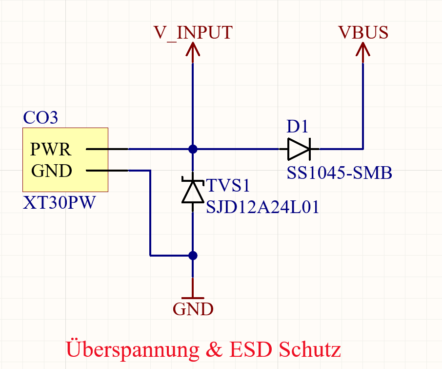

ich plane eine Schutzschaltung für meine Platine gegen Überspannung und
als Verpolungsschutz (siehe Anhang)
Könnte das so klappen? Die Schottky-Diode soll gegen Verpolung schützen
und die TVS Diode parallel zur Überspannung, da sie in Sperrrichtung
öffnet wenn die Spannung zu hoch wird.
Bisschen Sorge bereitet mir die Verpolung. Wenn ich verpole, dann
schalte ich ja durch die TVS Diode kurz. Halb so schlimm, aber wenn ich
einen Akku anschließe, wäre das ja weniger schön.
Macht es vielleicht mehr Sinn eine bidirektionale TVS Diode zu nutzen?
Dann würde im Verpolungsfall ja auch kein Strom fließen?
Besten Dank, Niine
Moderator (Firma: Titel) Persönliche Seite #7247688
Dann muss aber vor der TVS-Diode irgendeine Sicherung die Verbindung
zur Spannungsquelle unterbrechen. Denn wenn du da z.B. einen 24V Akku
anschließt statt eines 12V Akkus, dann gibt das dank des Stroms, der
durch die TVS-diode fließt, kurz eine kleine Siliziumschmelze in der
TVS-Diode und die 24V sind ein paar ms später auf deiner VBus...
Auf der Versorgung brauchst du übrigens nur selten einen ESD-Schutz,
weil da ja sicher einige Kondensatoren die Energie des Störimpulses
aufnehmen können.
Um welche Spannungsen geht es da bei V_INPUT und VBUS? Und welche Ströme
sollen da fließen?
Gast #7247833
Hallo Lothar,
V_INPUT geht nur zu einem Spannungsteiler, damit ich die
Versorgungsspannung ohne Diodenspannungsabfall messen kann.
VBUS ist die eigentliche Versorgungsspannung, geht zu einem
Spannungsregler (5V-max.28V) und einem MOSFET. Strom fließt max. 5A über
VBUS (Lötkolben).
> aufnehmen können.
Stimmt, auf VBUS gibts auf jeden Fall einen 2,2uF Kondensator beim
Spannungsregler. Reicht das?
Das wollte ich eigentlich vermeiden, weil eine Littelfuse im Bereich
30V/6A ziemlich groß ist und ich ein Platzproblem habe. Lediglich ein
Bauteil im Größenbereich SMB/0805 würde ich noch unterbekommen.
Also meinst du ich könnte auch einfach die TVS Diode weglassen und nur
die Schottky Diode zur Verpolungssicherung einfügen? Ansonsten habe ich
nach extern noch einen UART Anschluss, sollte ich die beiden Leitungen
mit einer TVS Diode schützen für die ESD Prüfung?
Danke dir!
Gast #7247840
Die TVS Dioden haben zwar ein definiertes Durchbrennverhalten, d.H. die
werden sicher niederohmig, aber schiebt man weiter nach, hat man eine
gesprengte TVS mit Schmauchspuren auf der PCB und trotzdem Überspannung.
Also ja, bidirektionale TVS oder Diode vor TVS.
Bidirektional hätte den Vorteil das die Diode nicht den Strom können
muss den die TVS noch kann.
Pmos statt Diode für weniger Spannungsabfall.
Niine schrieb:
> Lediglich ein
30V/6A und größer bekommst Du sogar im 0603.
Moderator (Firma: Titel) Persönliche Seite #7247874
Aber nicht als PTC "selbstzurückstellend"...
So eine selbstrückstellende Sicherung hat vermutlich auch ein höheres
Auslöseintegral als das "Schmelzintegral" der TVS-Diode, sodass die
TVS-diode schon wieder verlieren würde.
Eine TVS-Diode ist für kurzzeitige ESD-Impulse gut, nicht zum Sichern
gegen beliebig starke Spammumgsquellen mit beliebig viel Strom für lange
Zeit.
Gegen ESD-Impulse allemal. Ich würde da keine Probleme erwarten und
demzufolge keine TVS-Diode einbauen.
Niine schrieb:
> Strom fließt max. 5A über VBUS (Lötkolben)
Welche (schädigenden) Überspannungen erwartest du da? Ich kann mir fast
kein robusteres Bauteil als einen Lötkolben vorstellen:
* Hitze bis 400°C --> kein Problem
* Verpolung? --> kein Problem
* kurzfristige Überlastung ims Sekundenbereich? --> kein Problem
Niine schrieb:
> Lediglich ein Bauteil im Größenbereich SMB/0805 würde ich noch
> unterbekommen.
Vielleicht solltest du ein wenig mehr deines Konzepts vorstellen, dann
kann man evtl. ja andere Bauteile wegsparen und du bekommst den nötigen
Platz. Denn eine Sicherung ist sicher nicht das Falscheste, was man
einbauen kann.
BTW: wenn ich einen 6A Verpolschutz bräuchte, dann würde ich sowas wie
dort in der Mitte machen:
http://www.lothar-miller.de/s9y/categories/39-Verpolschutz
Gast #7247912
Um Himmels willen doch keine PTC für Anwendungen nehmen in denen richtig
Strom fließen kann!
Das habe ich selbst erlebt das die im Fall der Fälle nicht trennen
können, sondern beim Versuch mit Rauch und Flamme verrecken.
Es bilden sich Hotspots im PTC die das Material zu Kohlenstoff
verbrennen bevor der trennen kann und danach trennt der nie mehr,
sondern qualmt nur noch wie Sau.
Das hat uns zwei Labortage gekosten beim abnormal Surge test, bei dem
die TVS ansprechen soll.
Nur weil ich das beim ersten mal nicht glauben wollte und an einen
Materialfehler dachte.
Äußerdem sind PTC Sicherungen ineffizient, weil sie ja über Erwärmung
abschalten.
Großer PTC = ziemlich hohe Wäremleistung im Nennstrombereich.
Nie und nimmer würde ich den für eine Akku Leistungsanwendung verwenden.

Gast #7248145
Hallo Lothar und Max,
danke erstmal für eure Antworten und dem bewahren vor dem Fehler :-)
> Strom fließen kann!
Interessant, dass du die Erfahrung selbstrückstellende Sicherung + TVS
Diode schon gemacht hast, dann kann ich mir das sparen :-)
Lothar M. schrieb:
Mir gings da eher um die Regelelektronik, der Spannungsregler verträgt
max 28V. Aber wenn ich angebe, dass die Versorgungsspannung max. 25V
sein darf, dann ist derjenige selbst Schuld wenns danach abraucht. Ich
denke auf Überspannung kann ich verzichten. Die Überlegung war auch mehr
wegen ESD gekommen, aber wenn der Kondensator ausreicht, dann ist an der
Stelle alles gut :-)
Eine schöne Seite mit guter Erklärung hast du da, Lothar :) Dann werde
ich das so verwenden, im Simulator sieht das auch erfolgsversprechend
aus.
Der P-Mosfet sollte dann aber einen sehr geringen Rds haben. Dein
IRF3590 mit 0.3 Ohm hat bei meiner Volllast ~5A dann einen
Spannungsabfall von 1.5V.
Da wäre die angedachte SS1045-SMB mit 0.85V bei 10A noch effizienter :)
Die Anforderungen an die drei Bauteile vom pMos-Verpolungsschutz wären
dann:
p-Channel MOSFET:
- Rds so klein wie möglich
- Gate-Source-Voltage > max. VCC
- Drain-Source-Voltage > max. VCC
Diode:
Maximum DC Blocking Voltage > max. VCC
Strom unbedeutend.
Widerstand:
keine besonderen Anforderungen
Stimmt das so mit den Anforderungen?
Danke euch, Niine
Gast #7248166
Mit Spannungsteiler am Gate ein gutes Stück unter den Max ratings
bleiben.
Alles ab -10V ist mehr als ausreichend den voll aufzusteuern.
Den Pmos nimmt man auch eigentlich nur weil man den GND Bezug nicht
verlieren will wenn man eine extern gespeiste Schaltung hat und deswegen
high side trennt.
Bei Akku betrieb, wenn ein GND bezug nicht notwendig ist, kannst Du
statt dem Pmos auch einen Nmos im GND Zweig nehmen.
Die sind konstruktionsbedingt besser mit niedrigerem RDSon.
Gast #7248189
Betrieb an 24V-Akku / im LKW unzulässig.
Dein Geschreibsel klingt nach einem kommerziellen Produkt, da leistest
Du im Zweifel trotzdem Gewährleistung.
Wenn da schon ein PMOS in der Versorgung sein wird, um die Verpolung
abzufangen, fehlt doch nur noch ein Schwellwertschalter, der den auch
oberhalb 24V zudreht?
