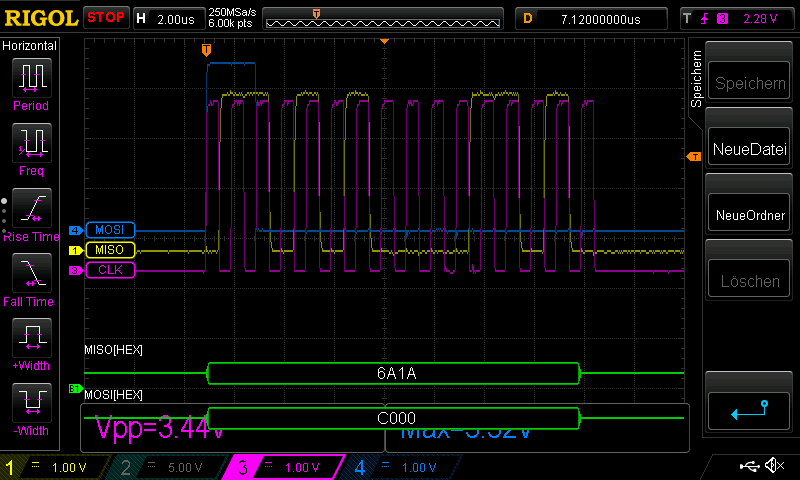

von Julian (gurkenfresser)
Achim S. schrieb:
> Klingt irgendwie danach, als würde dein SPI-Zugriff "ein Bit zu viel
> durchschieben", so dass das MSB aus deinem uint16 rausfällt.
Interessanter Gedanke! Da hätte ich durchaus auch mal drauf kommen
können... Ich habe die These mit dem Oszi überprüft und du hast Recht!
Das dort angezeigte Signal zeigt definitiv den um 1 Bit verschobenen
Wert an! Interessant ist, dass das MOSI-Signal immer zur steigenden
Clock-Flange wechselt, während das MISO-Signal mit der fallenden
Clock-Flanke wechselt. (Siehe Anhang)
Durch eine Erhöhung der Baudrate auf 10 MHz ist das Problem
verschwunden. (Eine Verringerung der Baudrate half nicht) Das Signal
sieht auf dem Oszi dann nicht mehr allzu brauchbar aus, allerdings ist
es mit 50 MHz Bandbreite auch am Limit.
Misst der ESP32 möglicherweise zur fallenden Flanke und dadurch das der
LTC1865 mit der fallenden Flanke sein Datensignal ändert, misst der ESP
immer ein LTC-Bit später? Durch die Erhöhung der Baudrate ist der LTC
"zu langsam", sodass der ESP32 noch das richtige Bit ausließt?
So oder so: Vielen Dank für deine Hilfe!!

von Kai B. (kaib) Benutzerseite
Im Init Code nutzt du SPI Mode 1. Laut Datenblatt will der ADC mit
steigender Flanke Daten Übernehmen. Somit wäre für den  ADC aber wohl
eher MODE 3 Ideal bzw MODE 0 dürfte auch funktionieren.
Vielen Dank für eure Beiträge!
Das der LTC1865 mit höherer Frequenz korrekt kommunizierte, war
tatsächlich Zufall und lag daran, dass das Oszi genügend Kapazität auf
die Leitungen gab, sodass sich das Signal ausreichend verzögert. Ohne
Oszi funktionierte es nicht!
Aufgrund meines Oszi-Bildes würde ich ebenfalls Mode 3 wählen. Nach dem
angehängten Bild (Datenblatt S. 14, Figure 4) zu urteilen (und Achims
Link) hätte ich Mode 2 gewählt:
    "Data sampled on the rising edge and shifted out on the falling
edge")
und
    "Clock Polarity in Idle State: Logic High"
Allerdings funktioniert es mit Mode 2 nicht, aber mit Mode 0 und 3. Habe
somit nun auf Mode 3 gewechselt. Entsprechend scheint die
Datenblatt-Grafik falsch zu sein -.-
