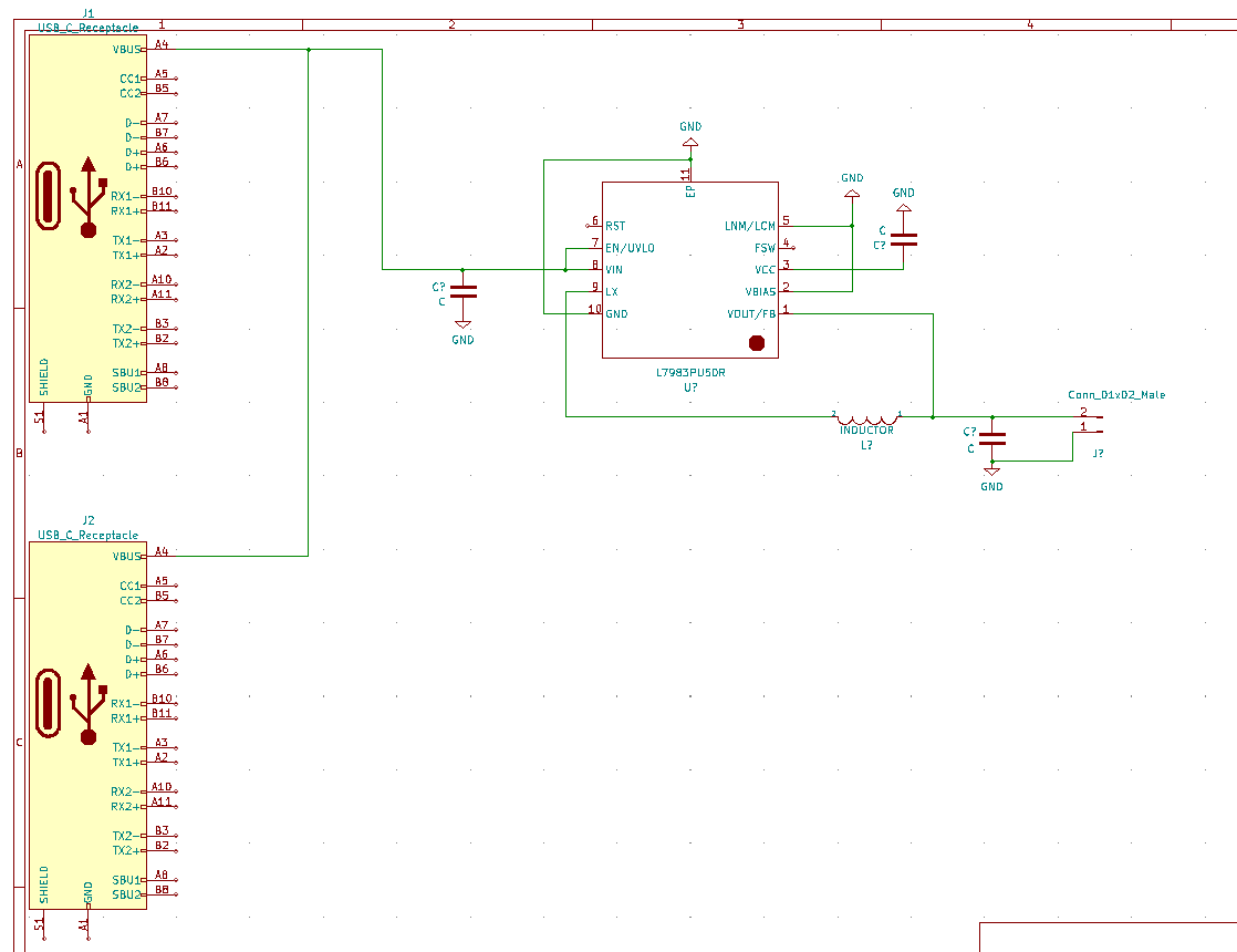

OP #7249416
Sam W. schrieb:
> Ich verstehe nicht ganz, warum du hier einen Controller einsetzen
> willst.
Weil ich wahrscheinlich viel zu kompliziert denke :D
Aber mal ganz anders, kann ich nicht einfach 2 USB-C Female Konnektoren
auf das Board packen, 1:1 durchschalten, mir die Spannung am VBUS (?)
abgreifen und dann auf 5V runterregeln? Dann können die 2 USB-C Geräte
so sprechen als ob sie direkt verbunden wären und ich müsste hier nichts
machen. Oder ist das jetzt zu simpel gedacht? :D

Stefan F. schrieb:
> Du wolltest doch, dass der 5V Ausgang nur dann Spannung hat, wenn dein
> USB Gerät Strom aufnimmt.
Ja, aber ich habe ja gesagt, dass ein 2 Wege Schalter auch ok ist.
Ich gebe mich damit zu frieden, damit ich es möglichst schnell
realisieren kann :)
Stefan F. schrieb:
> Außerdem kann USB-C mehr als 5V haben.
Korrekt, deshalb ja auf 5V runter regeln so wie ein Buck Converter das
macht.
5V-20V auf 5V. Dann müsste ich nur schauen wie man sowas baut. Wäre VBUS
dann der richtige PIN?

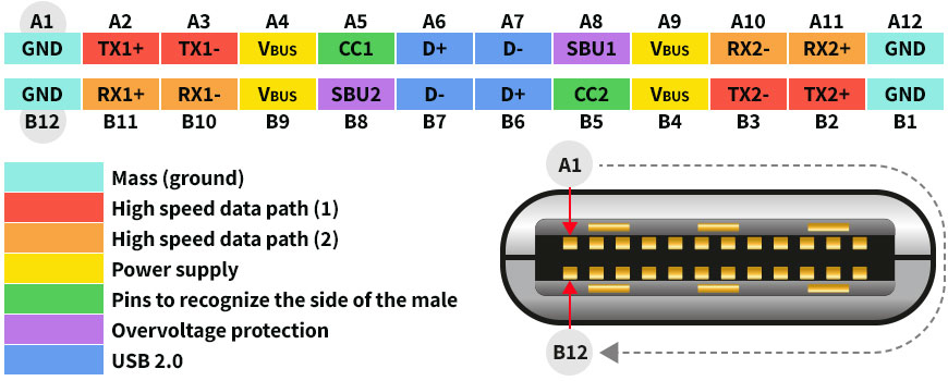

Gast #7249430
Aber du hast geschrieben, dass ein externer Schalter nicht geht, weil du
da unter anderem einen Laptop anschließen wolltest. Insbesondere sollten
die Gerät in ausgeschaltetem Zustand aufladen können.
> Wäre VBUS dann der richtige PIN?
Schau dir das Bild an. VBUS hat 4 Pins.
Ich bin nicht sicher ob du da einfach signifikant Strom abgreifen
darfst. Was ist, wenn der Laptop mit dem Netzteil nur 500mA aushandelt
und die auch für sich braucht. Dann fehlt die Strom für deinen Header.
Das könnte helfen:
https://www.cuidevices.com/blog/an-introduction-to-power-only-usb-type-c-connectors
OP #7249451
Der Schalter ist nur für den Stromkreis des Headers. Der Laptop würde
weiter normal geladen werden.
In meinem jugendlichen Leichtsinn würde ich sagen, dass es eigentlich
nur 2 sind, da alles doppelt vorhanden ist um beide Orientierungen zu
unterstützen. Auf einem Schaltplan wird die USB-C Komponenten mit nur
einem VBUS angezeigt. Sind die möglicherweise intern verbunden?
https://www.usb.org/sites/default/files/USB%20Type-C%20Spec%20R2.0%20-%20August%202019.pdf
Seite 40
12. All VBUS pins shall be connected together in the USB Type-C plug.

Gast #7249493
Ja klar, die sind auf der Platine alle miteinander verbunden.
> Please note that since the data transfer pins have been removed ...
Mir ging es nur darum, die für Stromversorgung relevanten Pins zu
identifizieren. Du musst natürlich alle durch schleifen.
Die 48V machen es kompliziert, fürchte ich.

OP #7253459
Ich werde leider aus dem Datenblatt nicht ganz schlau und habe jetzt mal
amateurhaft was gezeichnet.
Die restlichen USB Pins werden dann noch 1:1 verbunden und alle GNDs
zusammen.
Bitte nicht gleich hauen :)
Komplett daneben oder zumindest irgendein Ansatz?
