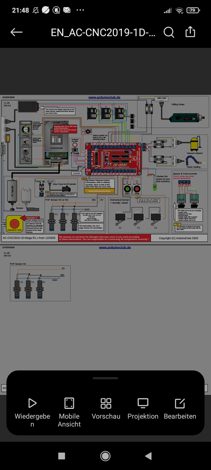

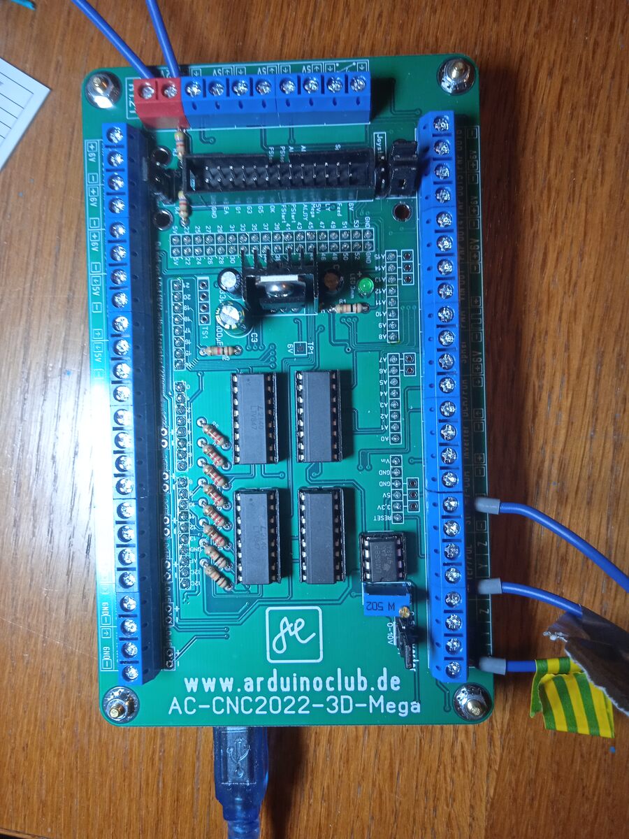

Hallo, ich möchte mir eine Fräse bauen und habe mir dazu einen Arduino Mega 2560 bestellt und das passende Shield vom Arduinoclup. Habe das dann nach Anschlussplan angeschlossen (im Anhang) und über Estlcam programmiert. Aber der Schrittmotor dreht sich sondern lässt sich einfach nur schwer drehen. Und das egal ob die Steuerung an oder aus wenn Strom an die Endstufe kommt ist der Motor schwer zu drehen. Dankeschön schonmal im vorraus
Daniel G. schrieb: > wenn Strom an die Endstufe > kommt ist der Motor schwer zu > drehen. Was ja auch korrekt ist. Und wenn du ihn in eine Richtung ansteuerst, dann sollte er eben drehen.
Das macht der Motor aber nicht er wird nur warm und macht ein leises Geräusch
Schrittfrequenz zu hoch? Mikroschritte richtig eingestellt?

Max M. schrieb: > Dein 'Anschlussplan' hilft hier wenig. > Hochkant, kastriert, zu klein. Bild sinnvoll beschneiden kennst Du auch > nicht. > Der Link wäre hilfreicher. https://www.arduinoclub.de/wp-content/uploads/2019/02/EN_AC-CNC2019-1D-Mega_R1.x_Diagram_Page_1of5.pdf und http://manuals.arduinoclub.de/ConnectionStepperMotor.pdf Für die sich damit auskennen. Ich selber arbeite mit einer anderen Steuerung,(GBRL) und kann drum wenig helfen. Tippe aber auf Falsche Konfiguration des TO im Estlcam.
#7248460
Daniel G. schrieb: > Screenshot_2022-11-10-21-48-15-931_cn.wps.xiaomi.abroad.lite.jpg Der Plan sieht ja niedlich aus, wie aus einem Kinderbuch. (Ich will ihn damit nicht abwerten)
Stefan F. schrieb: > Der Plan sieht ja niedlich aus, wie aus einem Kinderbuch. Das kommt daher dass arduinoclub eigentlich auch speziell für Nutzer zu sein auf die Fahne geschrieben hat, die nicht unbedingt so technischen Hintergrund haben wie es eigentlich benötigt wird mit diesen Teilen zu arbeiten. Frei nach dem Motto: ..Bilder sagen mehr als 1000 Worte.. MfG

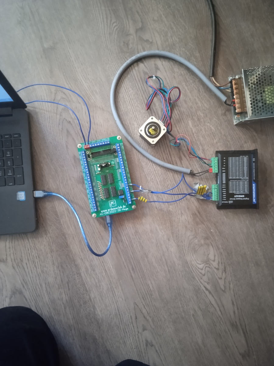

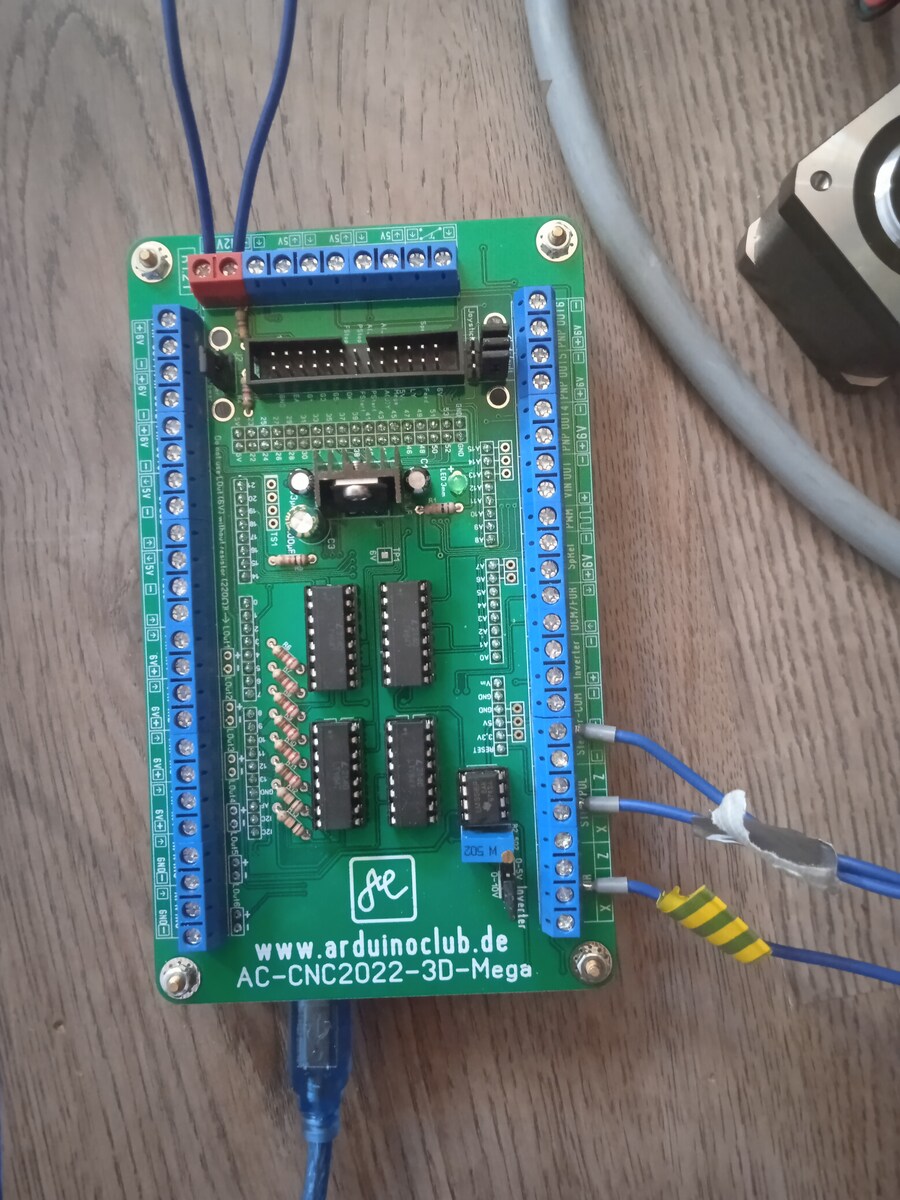

Dankeschön für die Antworten Wir ihr wahrscheinlich gemerkt habt habe ich davon nicht so viel Ahnung also Entschuldigung an denen die es Nervt. Stromversorgung Treiber: 24V;5A Stromversorgung Shield: 20V;1.5A Der Motor müsste richtig angeschlossen sein im Anhang sind Bilder. Der Nema 23 Motor lässt sich nicht drehen wenn Strom am Treiber anliegt. Ich habe nur einen Treiber angeschlossen und den rest Spindel... nicht. Im Anhang ist auch ein Bild von den Estlcam Einstellungen. Vielen Dank schonmal im vorraus
Kann es sein, das Du da keine (vernünftige) GND Verbindung, zwischen den Modulen hast?! Zeig doch mal die komplette Verkabelung, so das man auch erkennen kann, was mit wem....
#7248871

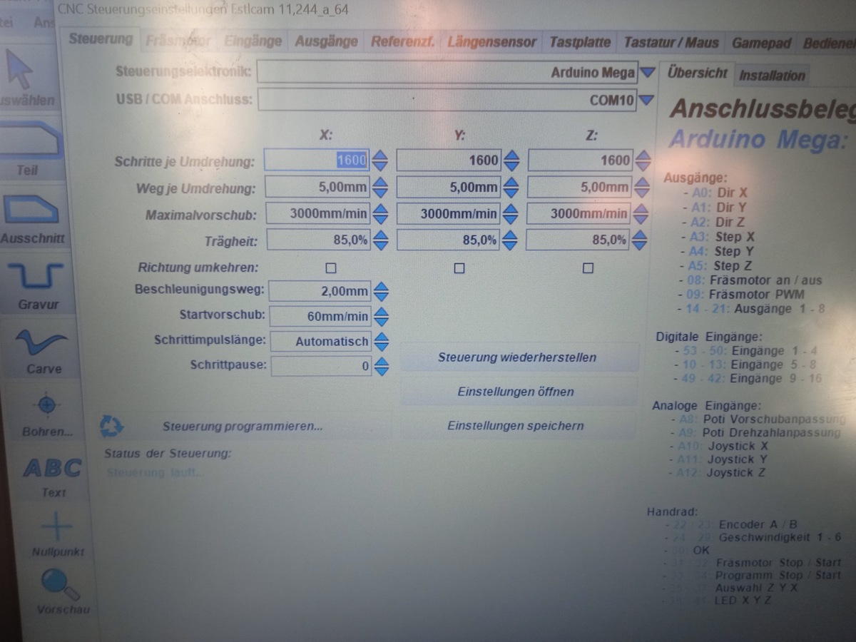

1600 steps/Umdrehung eingestellt, aber am Treiber 200. Damit versucht der mit 8 facher Geschwindigkeit zu drehen, schafft er nicht.
Das schwarze Kabel habe ich abisoliert Ich weiß nicht ob das geht aber ich habe für das Shield ein Laptop Ladekabel genommen
Ich habe die Einstellung bei Estlcam auch auf 200 steps/Umdrehung eingestellt funktioniert trotzdem nicht

Max M. schrieb: > Warum dann hier fragen, wenn man die bereits bezahlt hat MoneyQuote: > und wir auch nur selten freundlich und geduldig sind? Hard but true... Patrick L. schrieb: > Stefan F. schrieb: >> Masochismus > > ....Das wird es wohl sein... :-D Deshalb sind wir alle hier! Wir haben diesen Fetisch... J. S. schrieb: > 1600 steps/Umdrehung eingestellt, aber am Treiber 200. Damit versucht > der mit 8 facher Geschwindigkeit zu drehen, schafft er nicht. Das stimmt, Einstellungen passen nicht zueinander. Aber solange kein Step gesendet wird sollte der Stepper trotzdem ein Haltemoment haben dass man den nicht mit den Fingern drehen kann (auch bei den Einstellungen: Stromabsenkung auf halben Strom und dem kleinsten Treiberstrom von 1A). In dem Motor Anschluss PDF ist außerdem ein Fehler drin bei der Drehrichtungsumkehr-Zeichnung "Counterclockwise" - man müsste entweder A oder B die +/- vertauschen, nicht wie gezeichnet A+ mit B+ - das macht gar kein Sinn... Daher hatte ich das geschrieben Wiring Prüfen wenn der Motor kein Haltemoment erzeugen kann. Und ggf. mal den Strom für den Motor passend einstellen, falls die kleinste Einstellung von 1A die auf dem Foto gewählt ist nicht dem Motor entspricht. Müsste zwar trotzdem unbelastet zum testen reichen, aber bringt eben dann in der Anwendung nicht die mögliche Leistung. Wenn das auch ein Stepperonline Motor ist dann sollten die Farben passen, bei allen die ich gesehen habe was es immer schwarz, grün, rot, blau für A+, A-, B+, B-. Sofern die sich daran halten das nicht durcheinander zu würfeln (könnte ja auch sein). Netzteil-Spannung passt zum Motor und Leistung ist auch genug dass die nicht zusammenbricht?

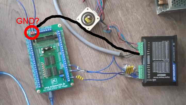

Ich sehe keine GND Verbindung zwischen den Modulen!

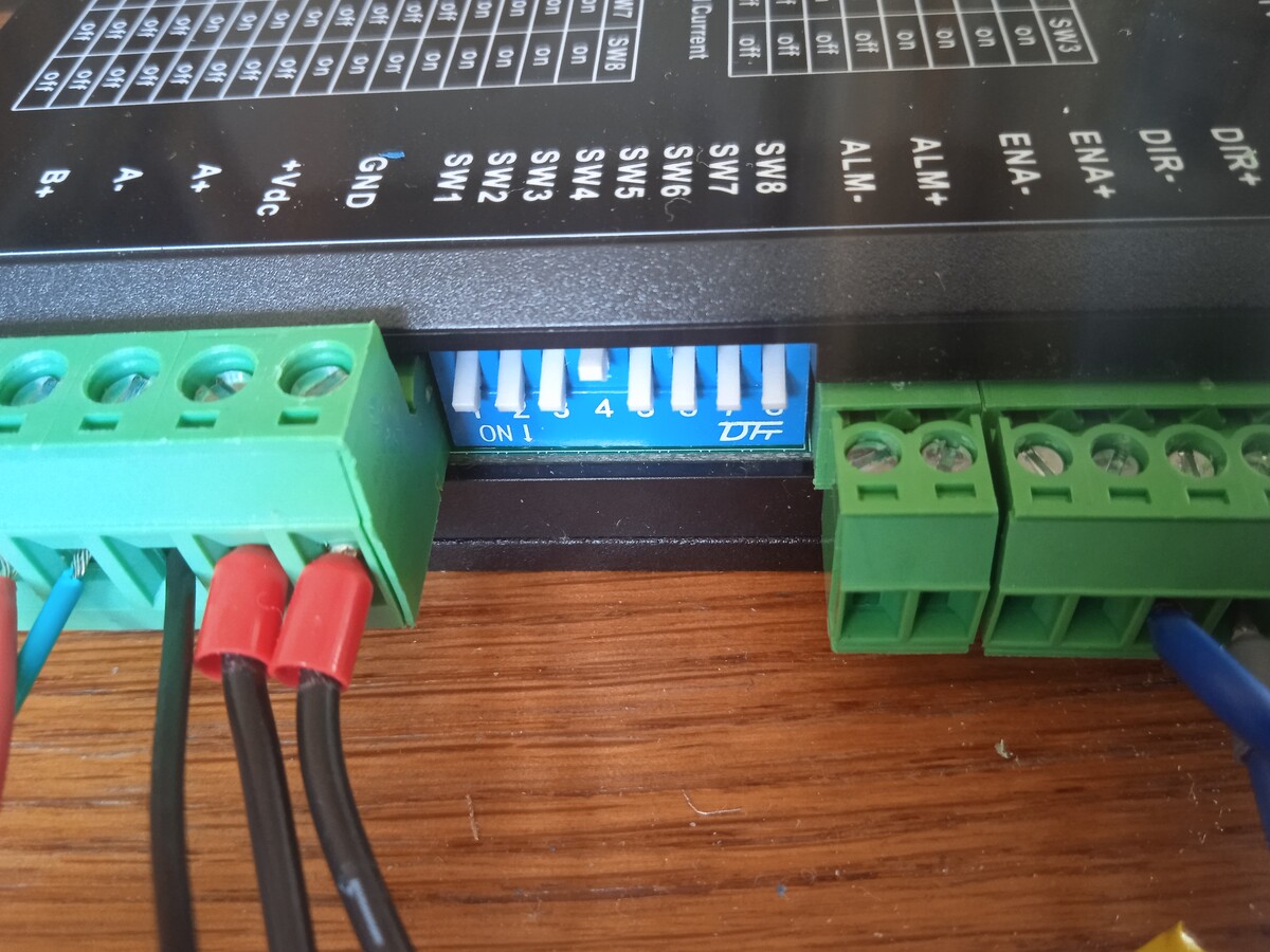

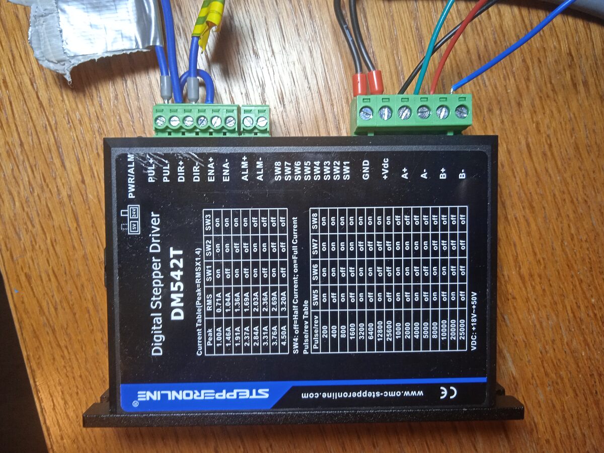

Signal Voltage Selector am Treiber ist auf 5V eingestellt? Vielleicht sieht der Treiber die Pulse garnciht weil er mit 24V rechnet aber dein Shield liefert vom Arduino 5V?
Die GND (Masse) Verbindung FEHLT! ... Egal wohin die blauen Drähte hinterm Laptop hingehen. :/
#7248973
Die Masse vom Motornetzteil wird da normalerweise nicht mit der Masse der Logik verbunden. Ist jedenfalls nicht nötig damit die Treiber funktionieren. Deshalb sind die Eingänge der Treiber (opto?)isoliert und brauchen ihre Masse vom Logikboard...

Max M. schrieb: > Was machen die (schnarchlangsamen) Optokoppler? Der Treiber hat eigene. > Leg das Shield zur Seite und verkabel direkt vom Mega nach der ESTLCAM > Anschlussbelegung. > > Mess die Signale am Treiber Eingang. Und prüfen ob am Treiber 5V Signalspannung eingestellt ist! Bei 24V Einstellung sieht der 5V Signale garnicht...

Entschuldigung das ich mich so lange nicht gemeldet habe. Der Motor läuft und es lag an der Einstellung vom Signal Voltage Selector hatte den auf 24V eingestellt und als ich das auf 5V umgestellt habe hat es funktioniert. Kann mir jemand erklären warum das so ist es kommen doch 24V an? Oder wird damit eingestellt was vom Shield kommt? Dankeschön schonmal an alle
#7250049
Daniel G. schrieb: > Kann mir jemand erklären warum das so ist es kommen doch 24V an? > Oder wird damit eingestellt was vom Shield kommt? Was sagt denn die Anleitung des Gerätes dazu?
#7250653
Ja, deshalb hatte ich das Datenblatt vom DM542T_V4.0 verlinkt, da steht das drin... Der Signal Voltage Selector ist dazu da um die Spannung der Steuersignale auszuwählen. Das ist nicht die 24V deines Netzteils das am Leistungsteil des Treibers angeschlossen ist, das versorgt nur die Motoren und Treiberelektronik. Die Signalspannung dagegen kommt von deiner Steuerplatine bzw. von dem Arduino der da drauf gesteckt ist und treibt die Optokoppler die das Signal dann in die Treiber geben. Und die Ausgänge des Arduino arbeiten eben mit 5V. Früher gabs da keine Einstellung zu an den älteren Modellen, als ich das in dem neuen Datenblatt von deinem Modell gesehen hab war klar, dass das überprüft gehört wie der Schalter eingestellt ist. Meine älteren Modelle nehmen nur 5V als Signalspannung. Aber 24V sind halt Industriestandard für Steuerspannungen, da wollte man sich wohl weiterentwickeln und kompatibel werden...
