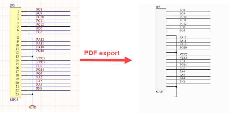

Hallo, wenn ich via Drucker - ein PDF erzeuge, dann werden die PIN's der Stecker im Dokument nicht angezeigt, siehe Anhang. Was kann man da machen? Danke

Hallo, wenn ich via Drucker - ein PDF erzeuge, dann werden die PIN's der Stecker im Dokument nicht angezeigt, siehe Anhang. Was kann man da machen? Danke Laß das PDF vom Outputjob erzeugen. Oder setze das Rechteck auf transparent.
#7248445

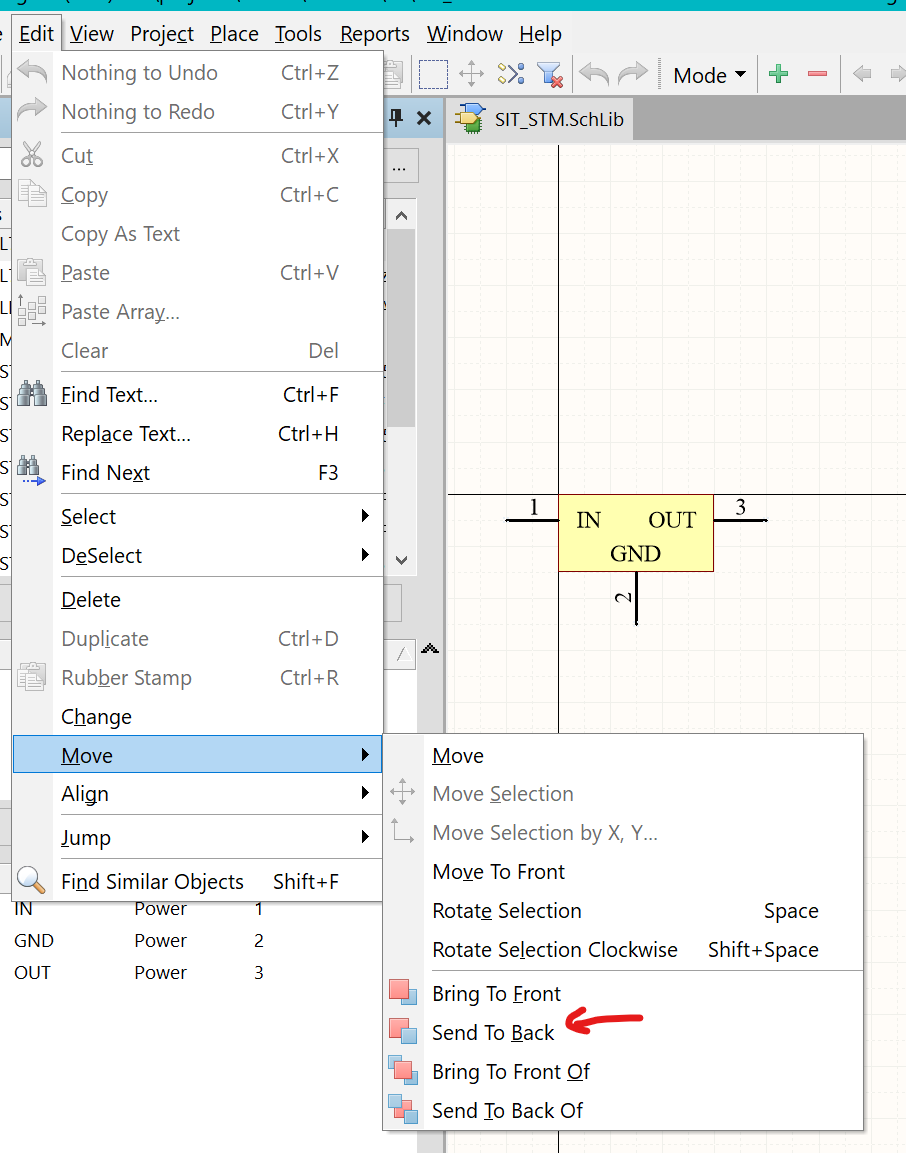

ok danke Das passiert gerne wenn mann zuerst die Pins zeichnet und dann das Rechteck erstellt. Lösung 1. Wie von [Peter D] Vorgeschlagen Lösung 2. In die Bauteilerfassung gehen, alles (in der Regel die Pin) außer dem Rechteck anwählen und Ausschneiden, danach wieder einfügen. Das rührt von der etwas Unglücklicher Hierarchie von Altium her. (Altium Hatte das Problem auch schon zu Protel Zeiten) Das heißt wenn mann das Rechteck erst nach den Pin und oder ev. anderen Symbolen oder Texten zeichnet, liegt es einfach darüber und wenn es nicht Transparent oder Halb-transparent ist wird alles darunter verdeckt. Manchmal sogar, wenn man es per OutJob ausdruckt und dort nicht explizit die Hierarchie ändert. MfG hawk schrieb: > Hallo, > > wenn ich via Drucker - ein PDF erzeuge, dann werden die PIN's der > Stecker im Dokument nicht angezeigt, siehe Anhang. > > Was kann man da machen? > > Danke Das hatte ich auch. das war eine bestimmte Version. Bei mir war es Version 17 Nach einem Update auf 19,20,21 ist das Problem bei mir nicht mehr aufgetreten. Patrick L. schrieb: > Lösung 2. In die Bauteilerfassung gehen, alles (in der Regel die Pin) > außer dem Rechteck anwählen und Ausschneiden, danach wieder einfügen. Die Reihenfolge in der die Objekte aufeinander liegen kann man mit Edit-Move (oder Shortcut m ) und dann Bring to Front / Send to Back usw. ändern.
#7248509
Taz G. schrieb: > Patrick L. schrieb: >> Lösung 2. In die Bauteilerfassung gehen, alles (in der Regel die Pin) >> außer dem Rechteck anwählen und Ausschneiden, danach wieder einfügen. > > Die Reihenfolge in der die Objekte aufeinander liegen kann man mit > Edit-Move (oder Shortcut m ) und dann Bring to Front / Send to Back usw. > ändern. Ja, dann wird sie aber auch in der normalen Schematicansicht geändert, und da ist es nach dem Bild ok. Womöglich arbeiten da altiumintern zwei Parallellösungen nicht so richtig synchron. Peter D. schrieb: > Laß das PDF vom Outputjob erzeugen. Das würde ich auch empfehlen, allzumal man da noch viel mehr einstellen und z.B. bestimmte Dinge wie Direktiven oder Notizen aus dem Export raushalten kann. Taz G. schrieb: > und dann Bring to Front / Send to Back usw. > ändern. Und wenn du Glück hast, funktioniert es sogar... ..aber leider nicht immer.. :-( Keine Ahnung was da falsch läuft(Bug's?), aber die Cut & Paste Methode funktioniert immer ;-) Wenn ich (bei AD 17.1.9) irgendwelche Probleme mit der Sichtbarkeit von Pins oder Linien hatte, ließ sich das Problem bisher immer durch "Edit->Move->Send To Back" des betreffenden Rectangles beheben. Irgendwelche Spielereien mit Transparenz usw. sind hingegen oft kontraproduktiv. Patrick L. schrieb: > Keine Ahnung was da falsch läuft(Bug's?), aber die Cut & Paste Methode > funktioniert immer ;-) Danke für den Hinweis ! Bei mir tritt dieser Bug nicht auf, daher kann ich nicht sagen ob Send to back oder die Cut Paste Methode unterschiedlich sind. Auf jeden Fall DANKE. AD Version ?
#7249070
Peter D. schrieb: > Oder setze das Rechteck auf transparent. Ich würde das Rechteck in den Hintergrund verbannen, damit die Schrift davon nicht verdeckt wird. Taz G. schrieb: > AD Version ? Das ist seit es Windows ab Version etwa 7xxx so. Ich meinte sogar dass ich das schon auf den Früheren Windows Version noch unter Protel hatte. kann es aber nicht mer mit sicherheit sagen. Auf jeden Fall mache ich es nur noch mit der Cut&Paste Methode und da funktioniert es Immer Ich habe auf der Bestückungsmaschine die Version 8.3 Laufen da ist das teilweise so. Auf dem Notebook V17 xx da auch und wenn ich dann V21 installiert habe(kam noch nicht dazu) werde ich schauen ob das in gewissen Situationen immer noch auf taucht.

Hallo, war bei uns in der Version 17 auch so. Bei uns hat die Einstellung geholfen: DXP -> Preferences -> Schematic -> General Uncheck the "Render Text with GDI+" https://www.edaboard.com/threads/altium-17-1-schematic-to-pdf-print-problem.378359/ Gruß Alex Antwort schreiben |
